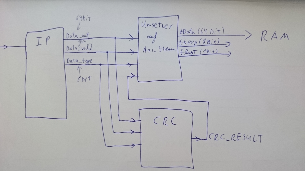

Hallo Leute,
Ich möchte eine CRC berechnen von einem 64 bit datenstrom. Da aber nicht
immer alle bits gültig sind, möchte ich das in meiner crc berechnung
berücksichtigen. Hier mein Code:
  FUNCTION calc_serial_crc16 (crc : IN STD_ULOGIC_VECTOR;
                              data: IN STD_ULOGIC) RETURN STD_ULOGIC_VECTOR IS

In meiner For schleife habe ich eine Bedingung eingebaut. Mit einem
zusätzlichem Parameter "valid_bits" sollen nur über diesen bereich die
CRC berechnet werden. Falls valid_bits z.b. auf 31 steht, soll auch nur
über die ersten 32 bit die crc berechnet werden.
Das Problem ist, dass ich wenn ich das synthetisiere, immer Timing
Verletzungen bekomme...
Er kommt mit der Bedinung in der for schleife nicht klar. Ich bekomme
eine zulange kombinatorische Kette.
Kann mir jemand sagen wie ich das anders lösen kann?
Danke vielmals
mfg
Paul

Danke für die Hilfe. Der Eingang ist zwar Seriell (LVDS) aber dieser
geht direkt zu einem IP. Von diesem bekomme ich dann die Daten in 64 Bit
packeten. Diese sind aber nicht immer vollständig gültig.
Ich habe zusätzlich einen 8 bit vektor der mir markiert welche bytes
gültig sind.
Und ich darf natürlich nur über die gültigen bytes den crc rechnen.
Das ganze erstmal mit einer Schaltung zu realisieren wäre hier doch sehr
aufwendig.
Wenn ich das so mache wie oben beschrieben, sprich für jeden typ eine
eigene Funktion, klappt das mit dem timing. Aber wie gesagt, ist das
keine schöne Lösung.
Danke
mfg
Paul

Die Logiktiefe wird eben recht groß, wenn du 64 Bit auf einmal
berechnest.
Kommt dann noch die Lgik für Verknüpfung mit "valid_bits" hinzu, wird
die Logiktiefe noch größer.
Die Information, welche Bits du in die Betrachtung einbeziehen musst,
kommt vermutlich auch aus dem IP-Core nachdem die Daten bereits
empfangen sind.
Damit ist das serielle Berechnen direkt am Eingangsstrom so nicht
möglich.
Du könntest aber folgendes überlegen:
Zapfe den Datenstrom an und errechne die CRC während des Empfangs.
Und bei allen möglichen Bitbreiten, die in Frage kommen könnten, ziehst
du eine Kopie des Ergebnis.
Damit liegen dir nach Empfang des Datenpaketes die CRCs für alle
möglichen größen vor und du musst dir nur die Korrekte raus fischen.
Die Logiktiefe wäre hier extrem gering.
Andere Option:
Du sagst, es muss innrerhalb eines Taktes errechnet sein.
Warum ist das so? Würde es stören, wenn du z.B. 8 Takte Latenz hättest
und einfach dein Datenpakt auch um 8 Bit verzögerst, bevor du es weiter
gibst?
Dann sind Daten und CRC im korrekten zeitlichen Bezug zueinander, aber
halt insgesamt um 8 Takte verzögert.
> gültig sind.
Und auf diese Bemerkung sollte besonders achten.
Im Code wird das VALID-Bit für jeden CRC-Schritt
abgefragt, nicht für jeden 8ten. Was ist jetzt richtig?
Ansatz für jeden 8ten: Je Länge eine Schaltung, aus deren
Ergebnisse werden dann per MUX die gewünschte Lösung
ausgewählt. Das ergibt aber nich immer eine gewisse
Tiefe. Schaut man sich aber einen CRC-Schritt an bzw.
wendet mehrere Schritte an, dann entdeckt man bestimmt
eine Vereinfachung.
Und zum Oben erwähnten "Seriellen Ansatz", der parallel
zur IP eine Auswertung machen soll: Ist es nicht möglich,
den Datenstrom vorher abzugreifen und ach festzustellen,
wann ein Datenpacket von 64 Bits beginnt und endet?
von Tobias B. (Firma: www.elpra.de) (ttobsen) Benutzerseite

von Paul (Gast)
> empfangen sind.
> möglich.
 Ja genau
Klingt interessant. Werde ich mal probieren, Danke
> Andere Option:
> gibst?
Ja das stimmt. Wahrscheinlich wäre es gar nich so schlimm wenn man das
ganze um ein paar takte verzögert....
Sigi schrieb:
>> gültig sind.
> eine Vereinfachung.
Ich rechne einfach nur die gültigen Bytes in Bits um. Das ist alles.
Damit ich jedes bit eizeln in der Schleife prüfen kann.
Dein erster Ansatz klingt interessant. Werde mir mal dazu Gedanken
machen. Danke
Die Daten vor dem IP abzugreifen stelle ich mir schwierig vor. Das
Problem ist auch noch das ich nur die CRC über die Payload rechnen will.
Das heisst ich müsste den Header beim Eingang vom IP erkennen und
verwerfen.
Zum Thema "serielle Verarbeitung".
Da war ich auch der Meinung, dass ich sowieso alles parallel rechne.
Danke
Paul

von Paul (Gast)
Es ist ein CSI2 Stream. Ich bekomme Bilddaten Zeile für Zeile. Und
innerhalb einer Zeile bekomme ich dann ununterbrochen Daten. Danach
gibts eine Pause.
Das heisst, ich müsste mit der CRC fertig werden bis die nächste Zeile
wieder beginnt. Das muss ich noch herausfinden wieviel luft ich da
minimal habe.
Es hängt halt immer vom Bildformat ab wie groß ein Datum dann ist. Bei
RAW12 habe ich dann (12 Bit pro pixel * 4 pixel pro clk) 48Bit.  Diese
48 Bit hole ich mir dann aus dem 64 bit vektor vom IP raus.
Bisher habe ich das so gemacht, dass ich einen Daten_breiten_converter
IP dran gehängt habe der mir immer volle 64 bit zusammengebaut hatte.
Danach hab ich die CRC immer auf die vollen 64 bit gerechnet.
Und das hat ohne Timing verletzungen auch funktioniert. Also in einem
Takt über 64 bit gerechnet.
Das blöde ist nur das ich so einen Converter für jeden einzelnen CSI2
Datentyp instanzieren muss. Sprich von 32 auf 64, von 48 auf 64 usw...
Ich hab mich gefragt ob das nicht ohne diesem Converter funktioniert.
Und das war der Grund für diesen Post.
mfg

von Paul (Gast)
Schlumpf schrieb:
> Mal ne blöde Frage :
> Du rechnest über jedes Pixel ne CRC, wenn ich das jetzt korrekt
> verstanden habe?
Ne ich rechne eine CRC über das gesamte Bild
> Und gegen was vergleichst du die?
Die CRC wird am PC von einer Intel CPU gegengerechnet.
Die "calc_serial_crc16" funktion ist auch nicht wirklich die richtige.
Ist nur ein Beispiel
> Hängt an jedem Pixel ne CRC, wenn du es empfängst?
Der IP Core liefert mir keine CRC
> Det IP Core spuckt dir also immer 64 Bit aus und ne Info, wieviele Bits
> davon gültig sind?
Das hatte ich vielleicht falsch beschrieben. Eigentlich bekomme ich nur
die Info welcher CSI2 Datentyp das ist. Und aus dem 64 Bit Vektor hole
ich mir dann die 4 Pixel raus. bei RAW12 wären das dann 48 Bit. Bei Raw8
sind es 32 Bit usw.
Es kann aber laut Spec nur ein vielfaches von 8 Bit sein.
Ich rechne die CRC für die 4 Pixel und speichere mir den Wert. Beim
nächsten Datenpacket wird der gespeicherte Wert dann als Startwert
genommen usw.
Im Endeffekt ist es aber so wie ich es beschrieben hatte. Ich habe einen
IP der mir einen Datenstrom liefert und mir gleichzeitig sagt Wieviele
Bytes vom den 64Bit vektor gültig sind (welcher CSI2 Datentyp).
Mehr ist es aus meiner Sicht nicht. Da ist es für mich nicht wichtig ob
es pixel oder sonst was sind...
> Und du machst durch Padding daraus wieder 64 Bit und rechnest dann die
> CRC?
> Mit was 'füllt' der IP die unbenutzen Bits und mit was füllst du sie?
> Und warum rechnest du über jedes Pixel eine CRC?
Ein Padding mache ich nicht. Ich hänge den CRC einfach in den stream
ganz am Ende als Footer an. Das wars.
mfg
Paul

von Paul (Gast)
Tobias B. schrieb:
> Da bleibt dir in der Tat nichts anderes übrig, als das in einem
> Takt
> irgendwie hinzubekommen, gegebenfalls mit Pipelining. Es sei den, du
> kannst die Daten irgendwie puffern.
> Du schreibst, dass du die CRC Rechnung mit 64 bit bei 200 MHz
> hinbekommen musst. Machst du 4K Video? RAW12 wären bei 4K@60Hz knapp 6
> Gb/s. Wenn du es schaffst die Daten geschickt mit einem externen
> Speicher mit genug Bandbreite zu puffern, hast du theoretisch 2 Zyklen
> pro 64 bit Word Zeit. Bei FullHD würde sich das sogar auf 8 Zyklen
> erhöhen.
> Ist allerdings ein hoher Preis den man für die CRC Rechnung zahlt.
> Zumindest hast du theoretisch bis 12 bit bei 60Hz, bzw. 24bit bei 30Hz
> die Chance das nicht in einem Zyklus schaffen zu müssen.
Es ist schon so das zwischen 2 Datenpacketen immer 1 oder 2 clk zylken
Pause ist. Das Problem ist nur das es variiert. Es ist eher zufällig.
Ich weiss nie genau wieviel Pause ist. Es kommt auch vor das 2 Packete
ohne Pause kommen und dann dafür 3 Zyklen Pause ist.
Ja ich denke ohne zu Puffern wirds wohl nicht klappen.
mfg
Paul
von Paul (Gast)
> erhöhen.
Bisher kriegen wir Full HD bei 60 fps. Es ist so das der IP auf 200 MHz
eingestellt werden muss um den vollen Speed zu schaffen. Das wären max
1,5 Gbit/ pro Lane. Wir haben 4 Lanes.
Dementsprechend schaufelt er die Daten mit 200Mhz raus.
mfg
Paul

Ja genau so ist es. Ich hab mal eine Skizze angehängt. Ich habe einen
Umsetzer auf ein anderes Interface(Axi Stream) geschrieben. In diesem
Umsetzer wird der CRC wert in den stream dann zum schluss angehängt.
Immer am Bild Ende. Ich bekomme vom IP Core die Info wann ein Bild
zuende ist.

Dazu müsste ich kurz erklären wie der AXI_STREAM bus funktioniert. Er
hat einen Datenvektor (tdata), ein flag das ein gültiges Datum markiert
(tvalid), ein flag das das letzte datum markiert(tlast) und einen Vektor
der die gültigen bytes vom Datenvektor marktiert.
Also im prinzip schon ähnlich wie das CSI IP Core Interface.
Der Datenvektor vom IP wird durchgeleitet zum Axi_stream datenvektor.
Das einzige was ich mache ist, dass ich das tkeep in Abhängigkeit vom
CSI2 Datentyp setze.
Bei RAW12 sieht das so aus:
tdata: 64+64+64+64+CRC
tkeep: 06+06+06+06+04
tlast:  0 + 0+ 0+ 0+ 1
das tkeep ist auf 6 weil es die 6 gültigen bytes markiert. Das sind die
4 pixel aus dem IP. Also 48 bit. das letzte ist der CRC der in dem Fall
32 Bit groß ist. Der wird mit tkeep = 4 markiert. Zusätzlich wird der
Frame abgeschlossen mit tlast = 1.

Das Problem ist ja das ich nach meinem Umsätzer auch nur einen
Datenstrom bekomme, bei dem nicht alle bytes vom Datenvektor gültig sind
:P
Das könnte ich nur so lösen wenn ich einen IP baue der mir die daten
immer zu vollen 64 bit zusammenpackt. Nur beim letzten wirds dann
schwieriger.
