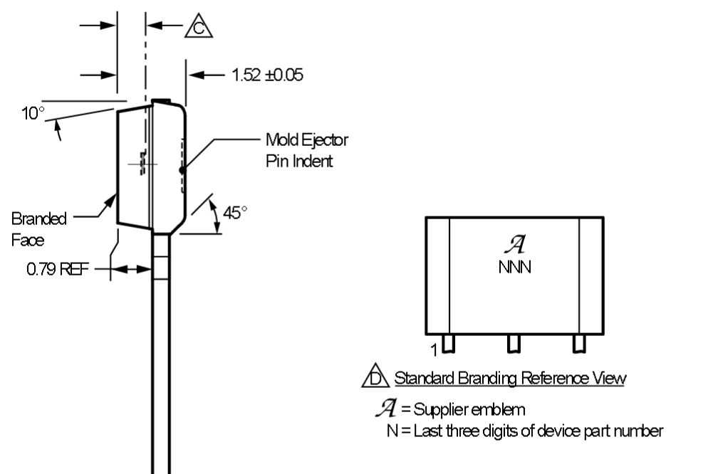

Olli schrieb:
> pin 1 ist für mich wenn ich auf die Aufschrift kucke links.
Ohne das Gehäuse des Sensors zu kennen, ist diese Info nicht viel wert.
Welche Bauform hast du?
Deckt sich das mit dem Datenblatt?
Auf welcher Seite ist die Beschriftung?

von Forist (Gast)
Es gibt lt. DS nur 2 Bauformen und bei beiden liegt Pin 1 links.
Welche Info fehlt dir?
Das mit der Beschriftung und dem Pin 1 links müsste eigentlich passen...

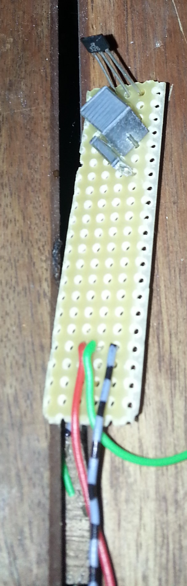

von Olli (Gast)
Es ist ein SIP Gehäuse.
Ich habe die Sensoren von Reichelt.
Wie schon erwähnt ist das ne Streifenplatine.
Rot          = 5Volt
Grün         = Oszi
Schwarz/grau = Masse
Wenn es hilft kann ich auch nen Bild vom Oszi machen.
Das einzige was ich sehe, sind vielleicht Schwingungen mit 20mV, das wär
zwar schon recht viel, aber ich denke eher das ich mir das von wo anders
einfange. Das habe ich aber noch nicht weiter getestet. Ich habe mein
Oszi dafür AC-Kopplung gestellt.

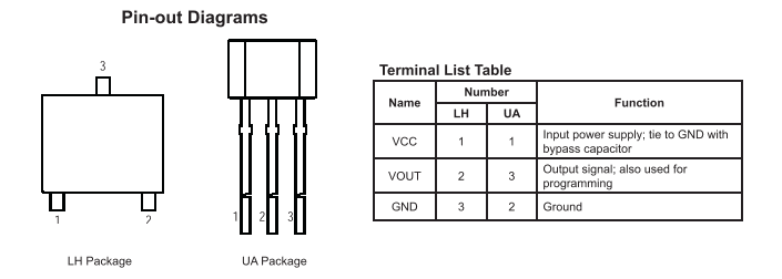

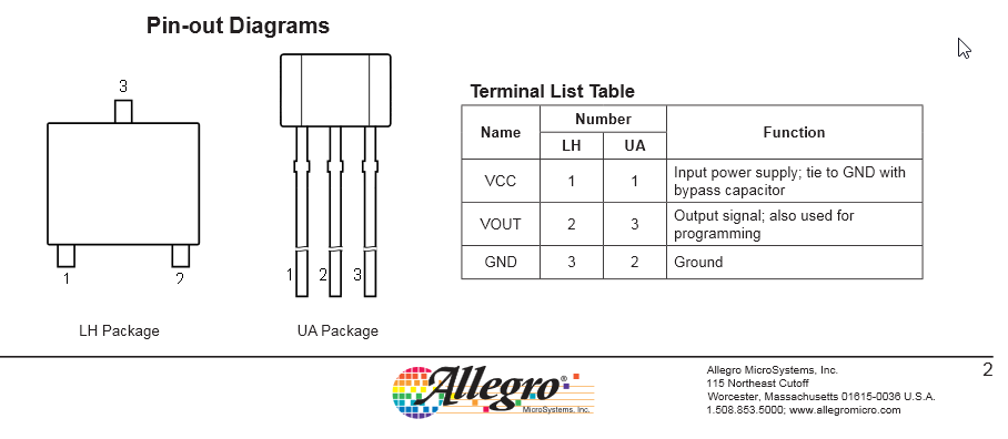

von Ralph (Gast)
Hallo Olli,
ziehe doch mal in Betracht, dass du (wie bereits in der ersten Antwort
zu deinem Post vermutet) versehentlich Pin 2 und Pin 3 vertauscht hast.
Beachte dazu die unterschiedliche Pinbelegung der beiden Gehäuseformen
(Tabelle neben den Bauformzeichnungen unten auf Seite 2, insbesondere
Spalten LH und UA).
Du hast die Bauform UA (SIP-Gehäuse) und für diese Bauform sind im
Datenblatt angegeben:
Pin 1 (Links) = VCC
Pin 2 (Mitte) = GND
Pin 3 (Rechts) = VOUT
Laut deinem Post und dem Foto hast du aber Pin 2 als VOUT und Pin 3 als
GND angeschlossen.
> Rot          = 5Volt
> Grün         = Oszi
Beachte die Pinout Diagrams im Datenblatt und vor allem die verdrehte
Angabe beim UA Gehäuse.
Pin 1 - +VCC (das ist richtig bei dir)
Pin 2 - Masse beim UA Gehäuse (bei dir vertauscht mit 3)
Pin 3 - Output
Ob er das überlebt hat, weiss ich natürlich nicht. Wenn du bei all
deinen Versuchen den Strom auf 20mA oder so begrenzt hast, hat er
zumindest eine Chance.
Ralph war schneller :-)
von Olli (Gast)
Ich sags immer wieder. Einfach richtig hinkucken. Lesen und verstehen...
etc.
 Ich hab mich immer gefragt warum ich Pin 2 und 3 tauschen sollte.
Na weil es im DB so steht.
muss zu Hause nur noch testen wie Schusselsicher das Ding ist. Sprich,
ob defekt.
Bis hierhin Danke. Auch für die Geduld.
von Olli (Gast)
Vielen Dank nochmal an alle.
Der Sensor funktioniert noch.
Grüße
