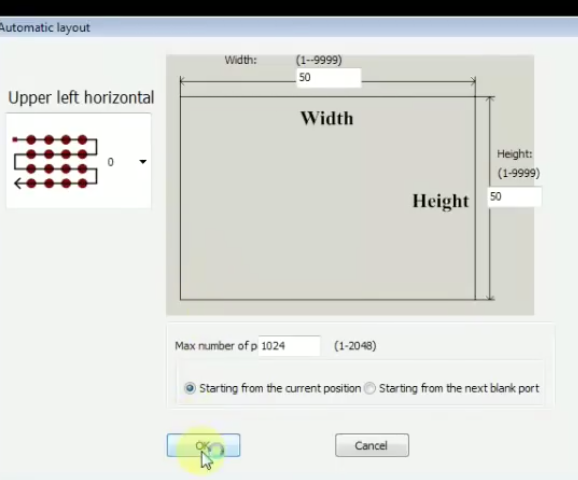

von Oliver D. (ditzon)
Danke für den Hinweis.
Also im Anhang ist gezeigt wie ich es mir vorgestellt habe. Die
LED-strips in eine Vorgefertigte Konstruktion hinein. Nun möchte ich,
dass diese Buchstaben am Ende irgendwie verschiedene Leuchtprogramme
ausführen(flackern, grün, rot, wie auch immmer).
Letztendlich ist meine Frage wie ich das am besten realisieren kann.
Habe zb. Was von einem T1000 gelesen, welcher Lededit als zugehörige
software nutzt (oder auch Glediator für Raspberry pi/ Arduino).
Allerdings verstehe ich nicht, ob man innerhalb dieser Programme die LED
so definieren kann, wie sie in Realität angeordnet sind. Es stellt ja
keine klassische Matrix (100x100 oder so) dar.
Hilft das mein Problem zu verstehen ?
Danke !!

von Joe F. (easylife)
Soweit ich das beim flüchtigen Drübergucken verstehe, kann man bei
LEDEdit jede einzelne LED beliebig plazieren.
Falls das nicht möglich ist, müsstest du eben die LED Strips so
verdrahten, dass das Display kompatibel zur Software ist.
Oliver D. schrieb:
> Da habe ich mich glaub ich schlecht ausgedrückt.  Ich dachte es gäbe
> vielleicht ein Programm in dem man die Anordnung der LEDs einspeisen
> kann(Beispielsweise entlang eines Buchstaben L) um die darauf folgend
> über das Programm anzusteuern. So habe ich gedacht spare ich mir etwas
> Zeit.
Nein, die LEDs werden in der Software genau so angeordnet, wie sie
physikalisch verbaut sind.
Das "L" und andere Buchstaben entstehen dann durch ein-/und ausschalten
bestimmter LEDs, die aber immer an der gleichen Stelle bleiben.
Wenn ich das hier richtig sehe (aus
https://www.youtube.com/watch?v=wHLjsa4sLKw und
https://www.youtube.com/watch?v=nItDsP94A28), kann das Layout so sein,
wie deines.
Die Streifen horizontal anzuordnen wäre aber evtl. eine gute Idee, um
weniger Verdrahtungsaufwand zu haben.
Ob es einen Font in nur 4 Pixeln Höhe gibt musst du mal gucken. Dann
kannst du direkt die Texteingabe für eine Texte nutzen.
> Youtube-Video "Led Edit 2017 with T 1000 s tutorial .nike" und
> Youtube-Video "How to use LED Edit 2014 software"), kann das Layout so
> sein,
> wie deines.
Danke für den Hinweis. Habe gerade versucht das ganze mal zu
Installieren, aber leider keine Chance - wahrscheinlich weil weder
Win10, noch Mac unterstützt wird.... sieht aber eigentlich recht optimal
für meine Anwendung aus
