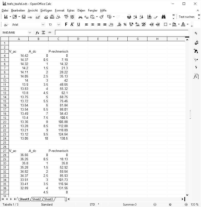

Nun habe ich mich ans Messen jeweils einer Leitung gemacht. Also nicht
symetisch gemessen, sondern eine Wicklung auf die Mittelanzapfung.
Die erste Wicklung hat eine Leerlaufspannung von V_ac=14,42V die andere
Wicklung Leerlauf V_ac=36,66V. Dann bin ich in 0,5A Schritten gegangen.
Leider sieht die Messwerttabelle hier unterirdisch aus, deswegen bitte
einmal das Bild im Anhang anschauen :-D
Was sagt mir das nun? :-D
Aufgefallen war mir, dass vor allen in den hohen Strömen der "kleinen"
Wicklung die V_DC sehr schwankte. bei 9A beispielsweise zwischen
10,6-14,5V_dc - hingegen die V_ac stets seitgehend konstant war (nur
10-20mV Schwankung)
Kann ich anhand meiner Messwerte nun irgendwie ermitteln, mit wie viel
Leistung ich maximal rechnen kann, bevor im Trafo irgendwas kaputt geht?
Der Trafo ist in meinem Test schon fühlbar wärmer geworden.
Macht es hier überhaupt Sinn die AC-Spannung zu messen, oder soll ich
den Test mit der DC-Spannung noch einmal wiederholen?
Dankesehr =)

von hinz (Gast)
Nein.
Die Temperatur ist aber gerade das entscheidende Kriterium.
Welche Baugröße hat der Trafo denn?

von MiMa (Gast)
> 10-20mV Schwankung)
Beide Messwerte sind richtig - sie messen nur was anderes ;-)
Das Multimeter misst die Wechselspannung von dem Trafo, die Last misst
die Gleichspannung (und wehe jetzt kommt wieder einer...) nach dem
GLEICHrichter und diese hat, bei diesen ordentlichen Strömen, eben einen
ordentlichen Ripple. Je nach dem zu welchem Zeitpunkt deine Anzeige nun
updatet, ist der Messwert eben mal grösser oder kleiner -> Brauchbar ist
er aber nicht.
