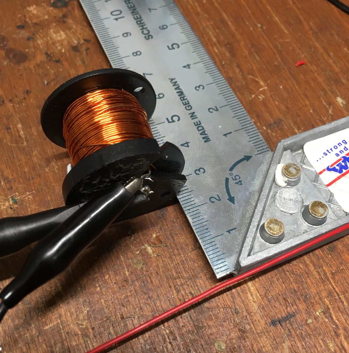

Ich möchte einen Roboter bauen der einem Draht folgt. Dafür habe ich
zwei Schwingkreise (Spule+Kondensator) vorgesehen welche rechts und
links vom Draht am Fahrzeug sitzen und den Abstand zum Draht erfassen
sollen.
Zum testen habe ich mal einen Schwingkreis genommen und ein Draht +
Lastwiderstand mittels Audioverstärker mit einem 18khz Sinussignal
verbunden. Das entspricht in etwa der Resonanzfrequenz des
Schwingkreises. An dem Schwingkreis lässt sich wie zu erwarten ebenfalls

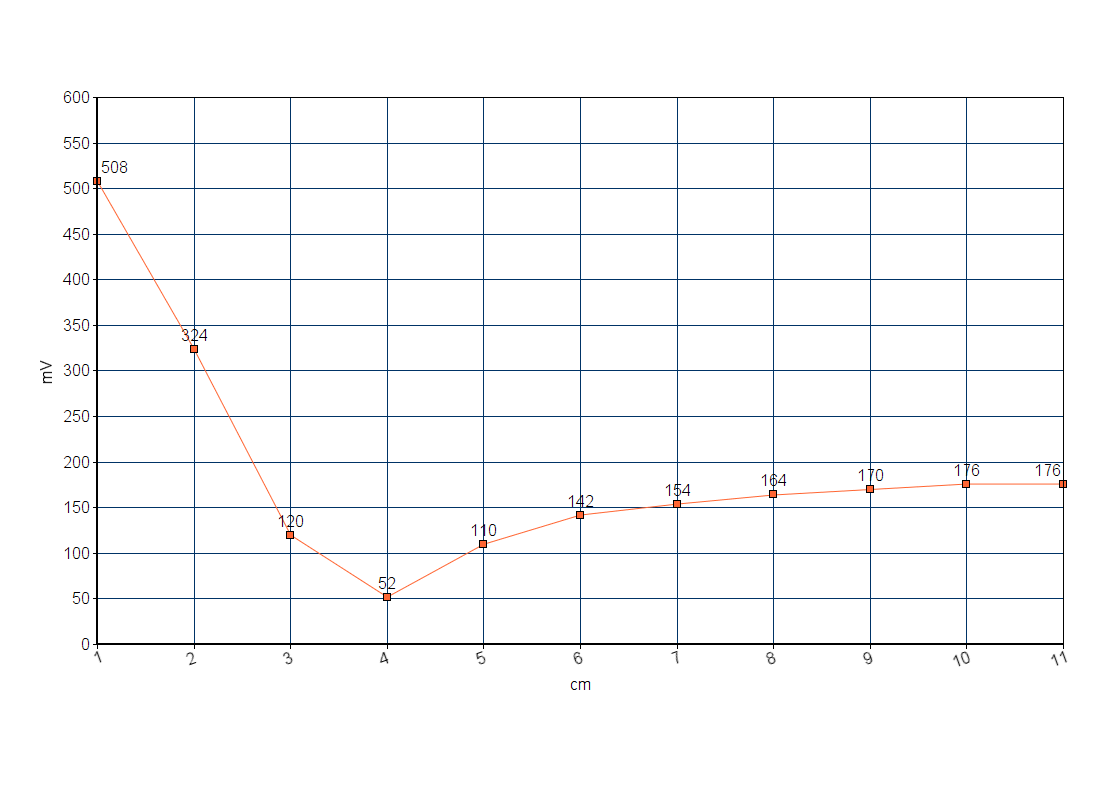

ein Sinus messen, sofern das ganze in die Nähe des Drahtes gerät. Ich
habe mal die Peak to Peak-Spannung gemessen und dabei den Schwingkreis
immer weiter vom Draht entfernt.
Was ich jedoch nicht verstehe ist dass die Spannung erst wie zu erwarten
abfällt und dann jedoch wieder leicht ansteigt!
Wieso ist das so?  Damit lässt sich ja nicht wirklich gut arbeiten. Eine
Krumme kurve lässt sich ja ausgleichen aber sowas?
