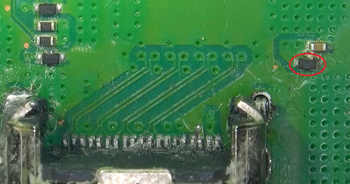

Transistoren haben 3 Anschlüsse, der wohl nur 2 in SOT128.
Und auf dem Photo erkenne ich 03, also eventuell Rohm RBR3LAM60A
Schottky Diode.
Vielleicht aber auch eine Transil Übrrspannungsschutzdiode.
Man wird rausfinden müssrn, in welchem Schaktungsumfeld sie verbaut ist,
wo  liegt plus und minus an.

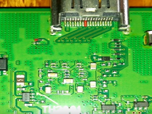

nein explosiv ist es nicht gewesen...die Heißluft hat sie mechanisch
zerstört...die Aufnahme stammt vom vorher bevor sie sich von der Platine
auf nimmer wieder sehen verabschiedet hat. Sie ist verrutscht und die
Hälfte der Diode ist verschwunden.Laut meiner Recherche geht einer der
mittleren Pins der HDMI Buchse auf die Diode. Die Bezeichnung wäre für
mich wichtig interessant damit ich sie orten kann.

kann ich leider nicht beantworten..habe mir jetzt mal SMD SS34
Schottky-Diode DO214AC (3A 40V) SMA bestellt in der Hoffnung es
funktioniert damit.
Vielen Dank an Autor: MaWin (Gast) der Tip war vielleicht der richtige.
