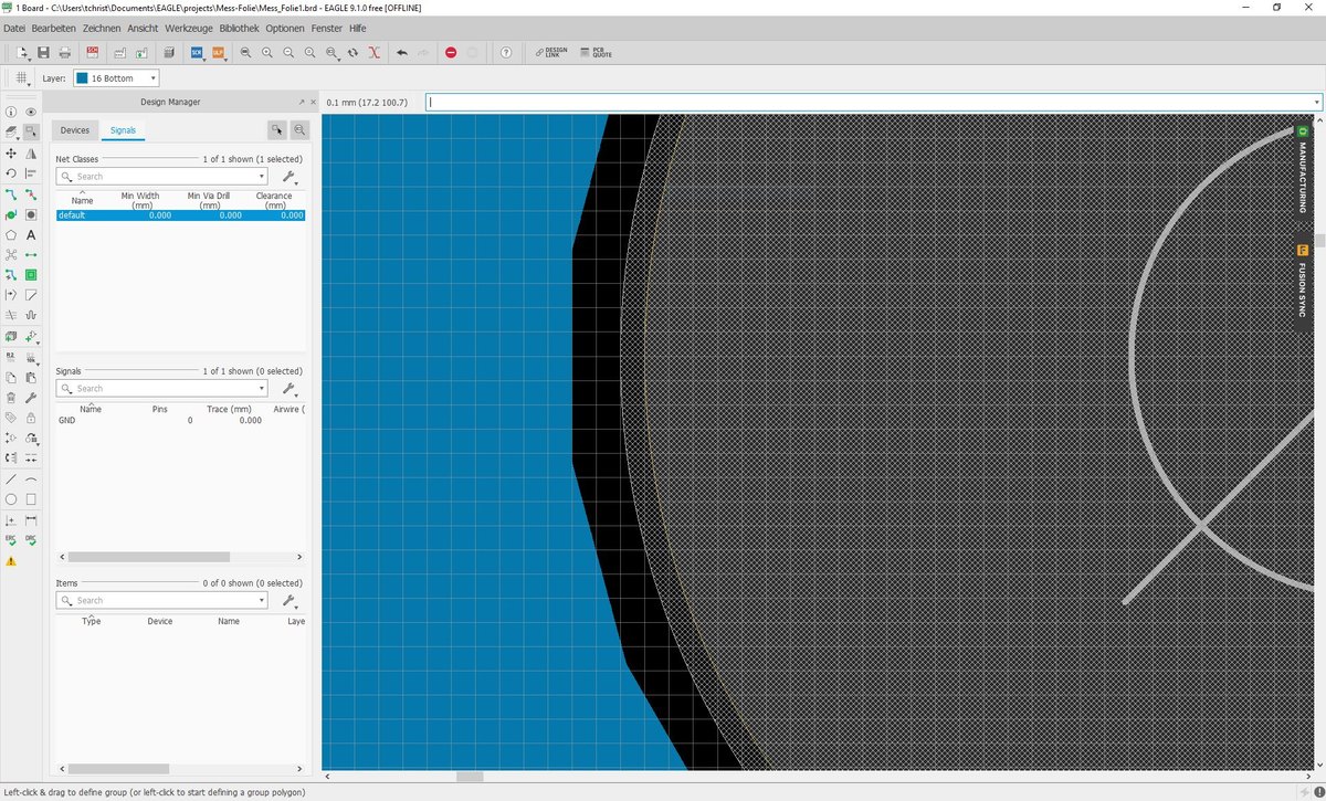

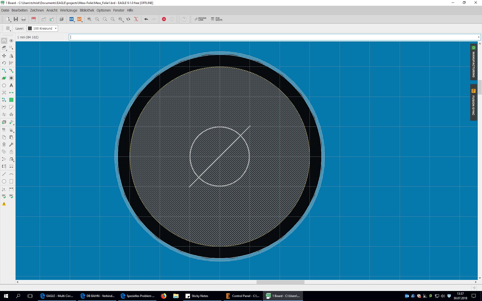

Gast #5499865
Hallo!
Vielen Dank für eure Beiträge. Alle Vorschläge klappen super. Ein paar
Fragen habe ich jetzt noch bezüglich des Fotos anbei.
Mein Lochdurchmesser, eingefügt über "HOLE", entspricht dem gelben
Kreis, welcher innerhalb des schraffierten Bereiches liegt. Der
schraffierte Bereich ist aber um 0,1 mm größer, was bedeutet das und
welche Einstellung ist das?
Wegen der Kupferaussparung bin ich jetzt den Weg über "DRC - DISTANCE -
COPPER/DIMENSION" gegangen. Was mich wundert ist, dass die Aussparung
nicht rund, sondern kantig ist (s. Foto). Ist das nur eine
Darstellungssache von Eagle oder würde das auch so gefertigt werden?
Wenn letzteres zutrifft, gibt es dafür einen Parameter in Eagle?
MfG
Peter

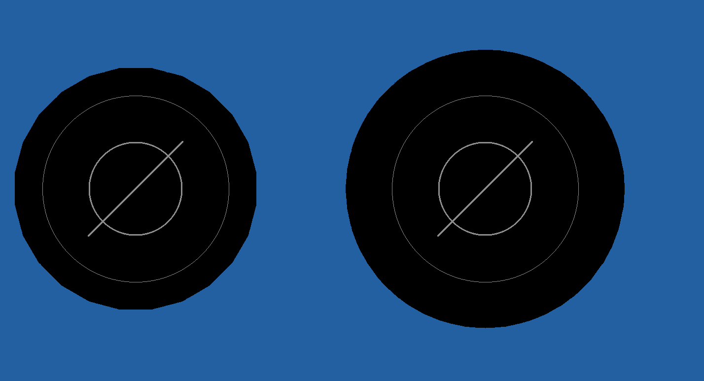

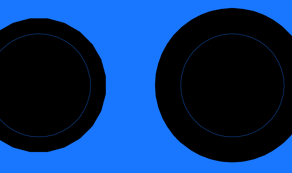

#5500142
Das dürften die Layer 29 und 30 sein. "Echte" Leiterplatten werden mit
Lötstopplack bedruckt, er soll aber nicht in die Bohrungen laufen. Das
wird über diese beiden Layer geregelt. Da du deine Folie wohl ohne
Lötstopp herstellen lässt, kannst du das ignorieren.
Ich kenne keinen, aber einen Trick. Man lege um jede Bohrung ein
Cutout-Polygon mit der Strichstärke 0 an, im gleichen Layer wie das
große Polygon. Gezeichnet wird das zunächst als Quadrat mit der
Kantenlänge gleich dem gewünschten Durchmesser. Anschließend rundet man
die 4 Ecken ab, wobei der Rundungsradius genau gleich der halben
Kantenlänge sein muss.
Das sieht dann schon eher aus wie ein Kreis. Beweisfotos habe ich
angehängt, jeweils eine Bohrung ohne und mit Trick. Da der Screenshot
aus dem Gerberviewer auch gut aussieht, gehe ich davon aus, dass es
funktioniert.
hole-cutout.png und polygon.png sind Screenshots aus Eagle, polygon.pdf
wurde von Eagle "gedruckt", gerber.png ist ein Screenshot aus gerbv.

Nochmal hallo und wieder vielen Dank für eure Antworten!
Jetzt bin ich allerdings verunsichert. Falk B. schreibt, dass die Kanten
nur eine Darstellungssache von Eagle sind und dass das so nicht
gefertigt werden würde - sprich die Aussparungen wären rund. Die
Gerber-Datei von Bauform B. zeigt allerdings immer noch die Kanten,
sofern man das Problem nicht mit seinem Workaround löst. Das ist doch
ein Indiz dafür, dass es doch so kantig gefertigt werden würde?!
MfG
Peter
#5501045
@ppeter (Gast)
OK, da war ich wohl zu voreilig. Ich habe mal soeben auf einer Platine
mit großer Rundung in einer Massefläche geschaut, man sieht, wenn auch
nur sehr schwach, die Ecken. Siehe Anhang. Der Kreis der Massefläche hat
14mm Durchmesser, das goldene Pad in der Mitte 9mm.
Wenn du perfekte Kreise haben willst, mußt du wohl einen Workaround
machen müssen. Dummerweise kann man im Eagle echte kreise zeichnen,
diese aber nicht Signalen zuweisen! Damit gibt es dann Probleme mit dem
Polygon. :-(
Bleibt der Workaround mit dem Polygon oder mit einem echten Signal, daß
man mittels Bogen verlegen kann (rechte Maustaste zum Umschalten des
Knickmodus)
Ist es das wert?

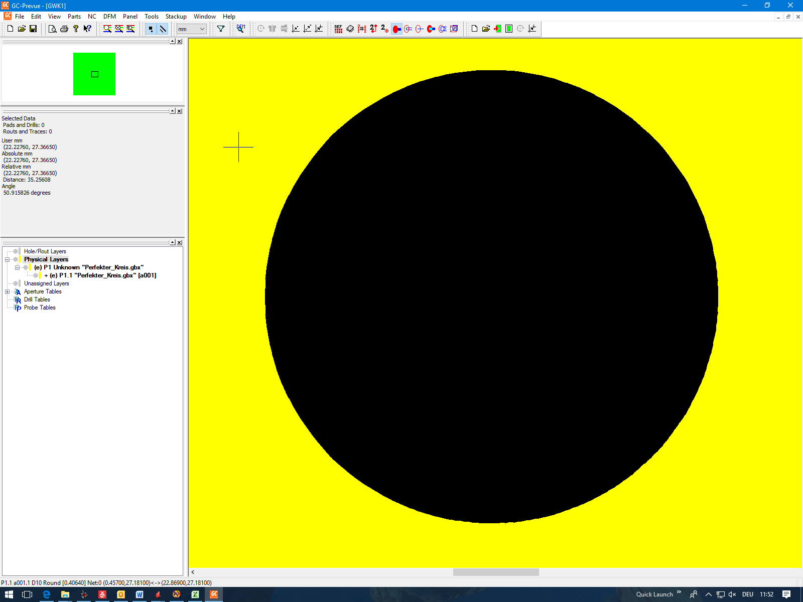

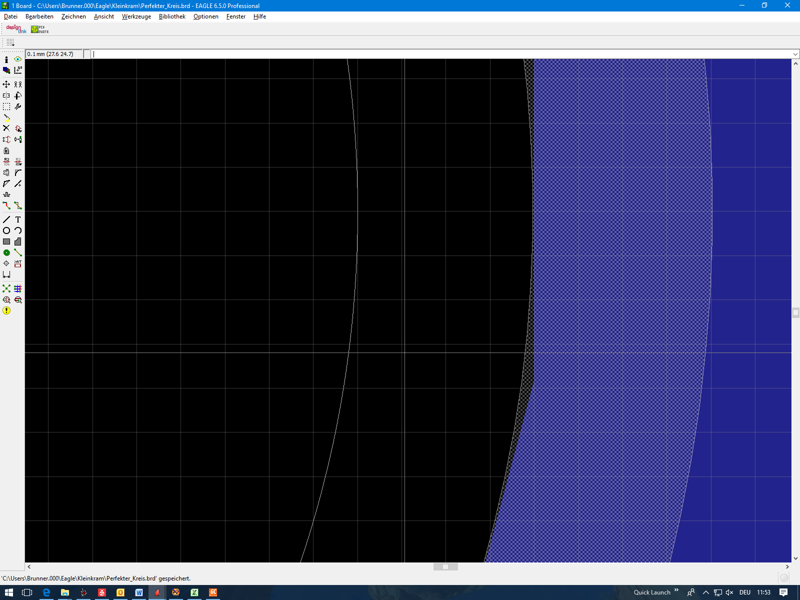

#5501150
Ein etwas leichterer Workaround sieht so aus.
- Neuen Layer anlegen, Nummer >100, Füllmuster schraffiert oder ähnlich
- Einen Kreis mit moderater Linienbreite auf die gleiche Koordinaten wie
das Loch im neuen Layer setzen
- Den Durchmesser passend einstellen, sodaß der Kreisring die Ecken des
Polygons leicht überdeckt, durch das schraffierte Füllmuster ist der
Kreisring transparent
- Bei der Gerberausgabe sowohl den Kupferlayer (top oder bottom) und den
neuen Layer aktivieren.
Siehe Anhang.

Gast #5504043
Klappt bestens. Das Resultat sieht nun so aus, wie ich es mir
vorgestellt habe und mit dem Hersteller ist auch alles geklärt. Vielen
Dank nochmal!
MfG
Peter
Gast #5504269
Naja ich hatte um mein Bohrmuster schon Kreise im Layer Restricted
angelegt und anschließend deine Methode (@Falk) mit dem zusätzlichen
Layer angewendet. Zunächst das Raster auf 1 mm gestellt, um die Kreise
zentrisch über meine Bohrungen anlegen zu können, dann das Raster halt
soweit verfeinert, dass ich die Innenkontur der Kreisfläche ziemlich
exakt über den Kanten positionieren konnte. Dem Hersteller wird halt
mitgeteilt, dass der zusätzliche Layer wie der Bottom-Layer behandelt
werden soll. Fand ich auch nicht sonderlich aufwändig das ganze, da
klickt man sich schnell zur Routine ;-)
MfG
Peter
