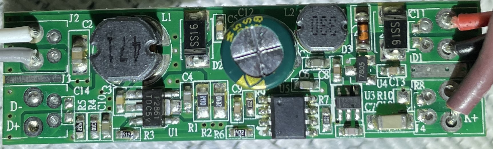

von DAVID B. (bastler-david)
Könnte man ein bild von der Platine sehen ?
1,4 Volt klingt nach 0,7// nach dioden.

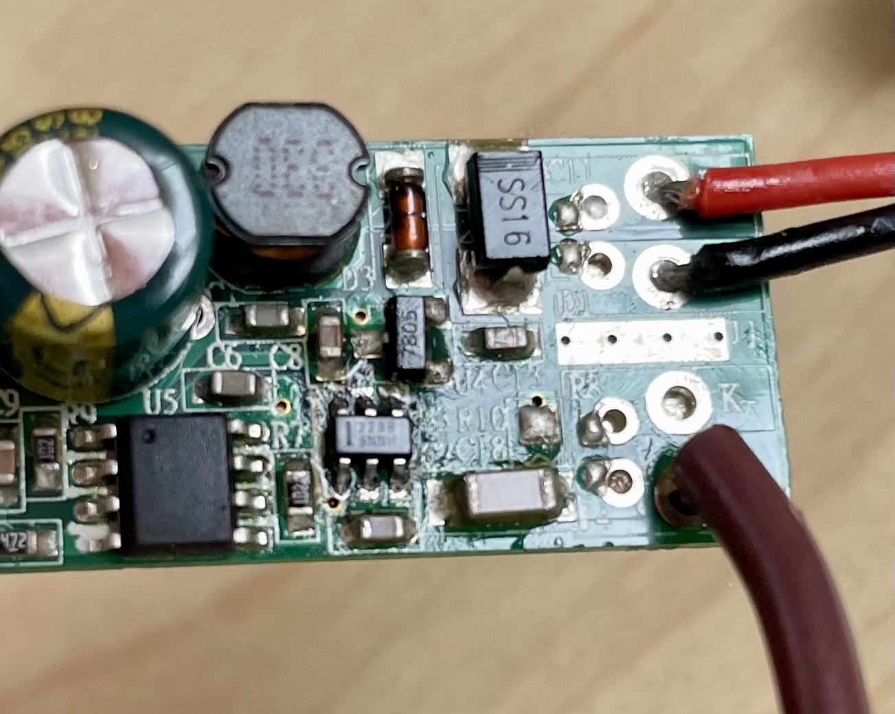

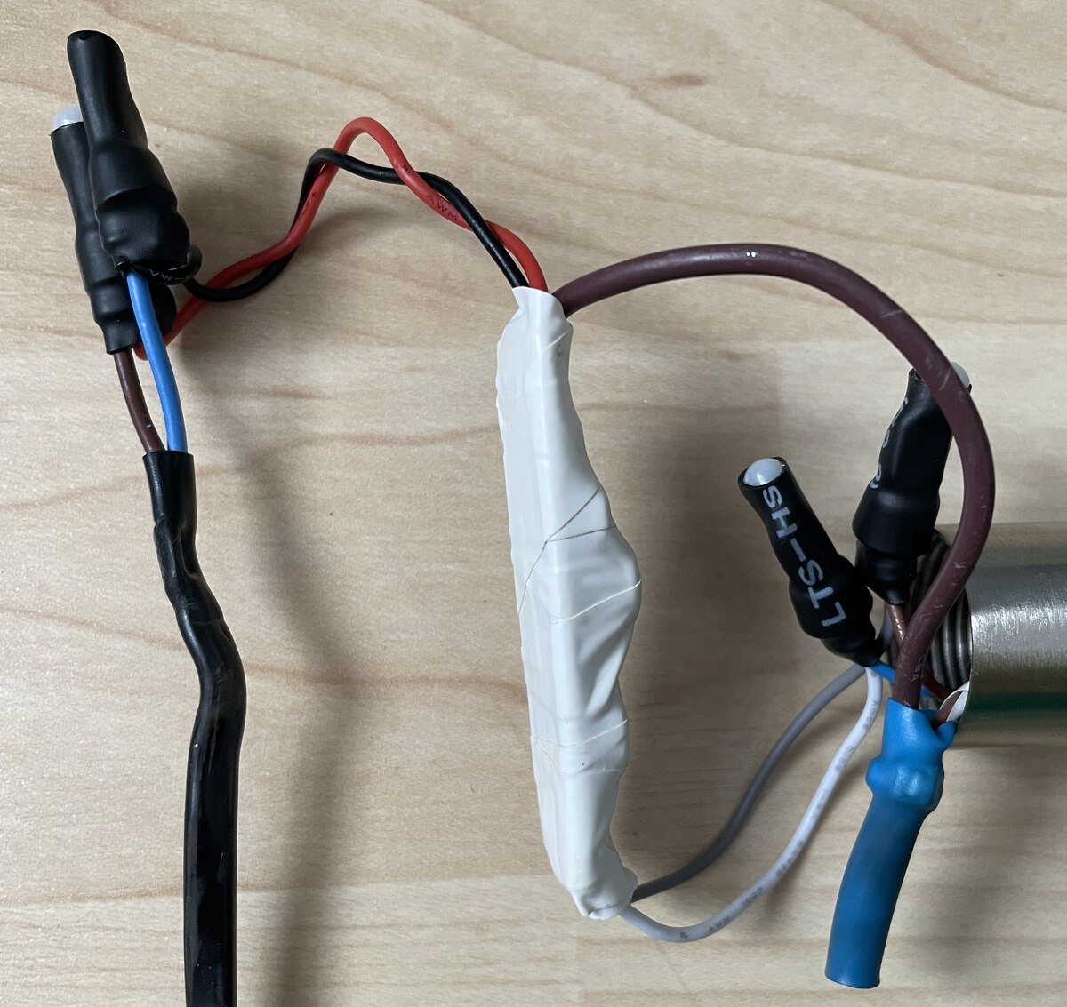

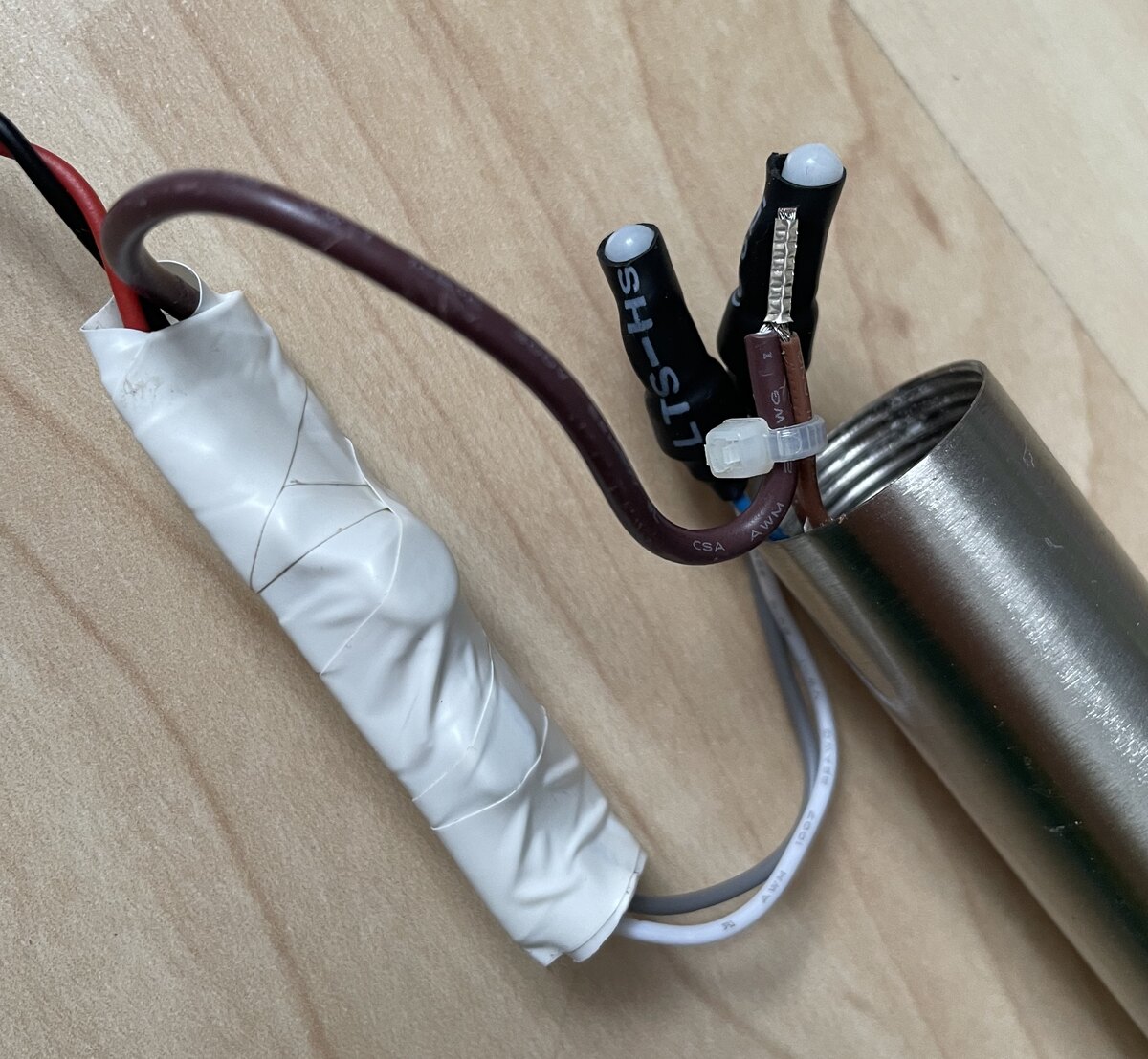

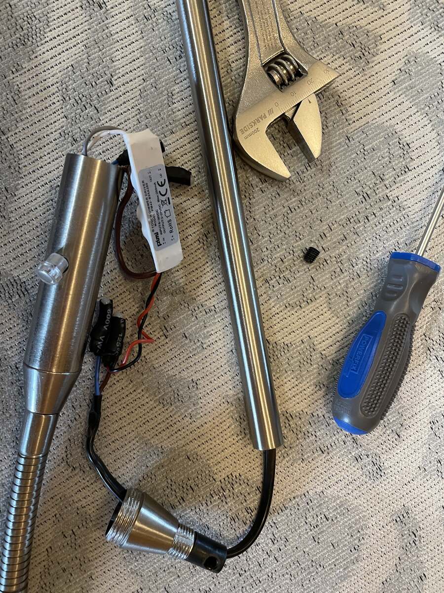

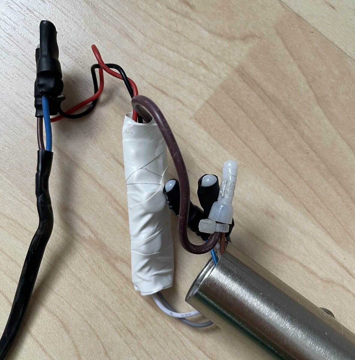

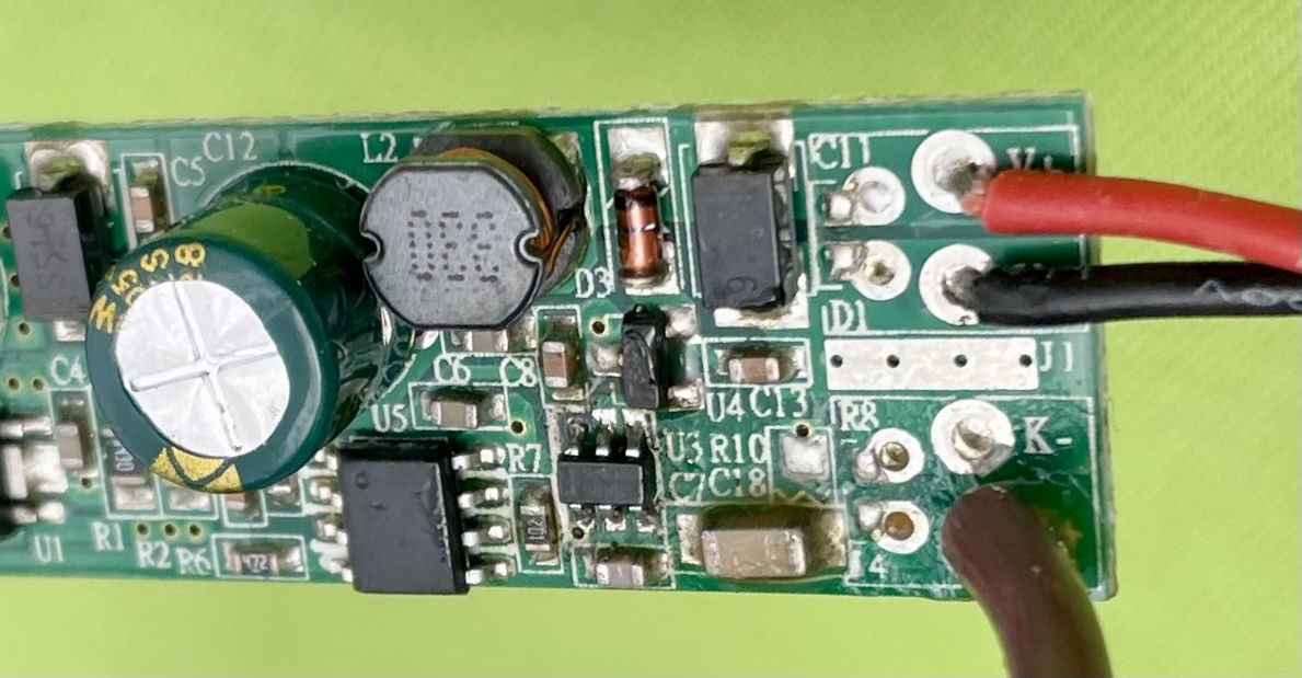

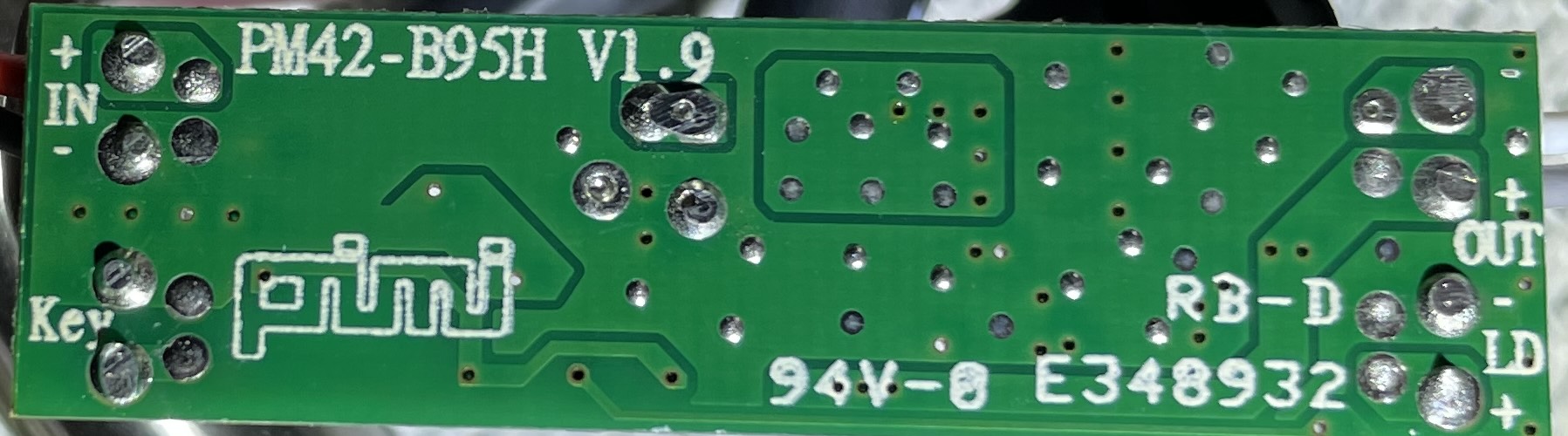

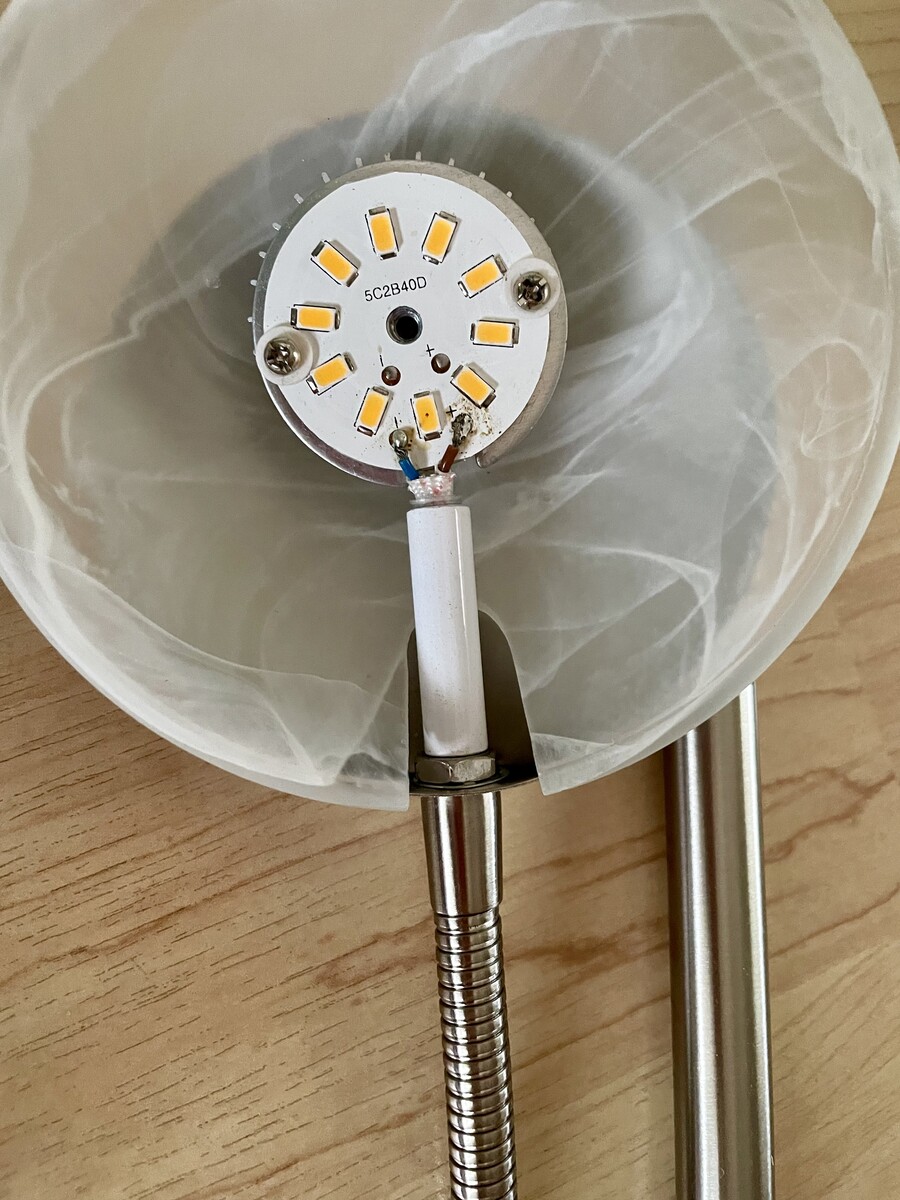

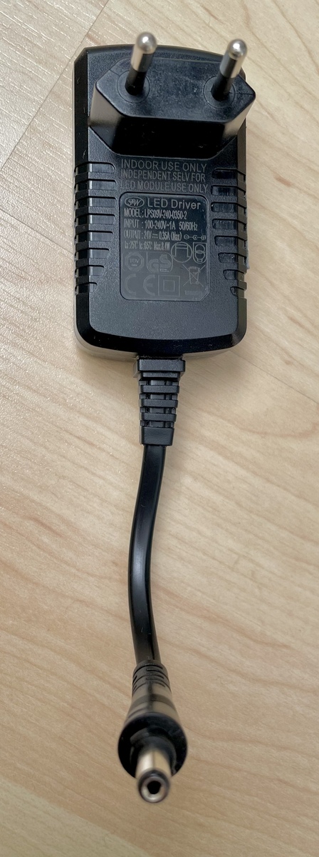

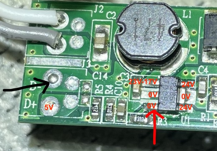

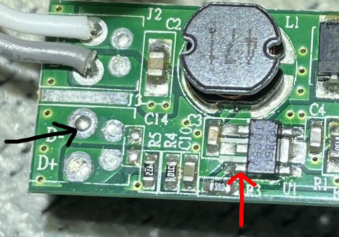

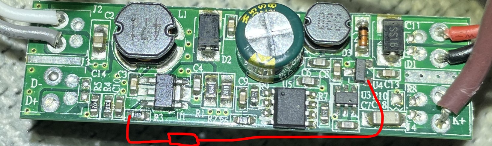

von Birger S. (birger_s)
ich denke ich habe ein sehr ähnliches Problem.
Aber ich habe Bilder gemacht. :-)
Vielleicht kann mir ja jemand helfen und sagen was ich mit meinem
Multimeter messen kann um das Problem einzugrenzen.
Vielleicht kann ich den "PM42-B95A constant voltage input constant
current output LED touch dimmer driver" beim Hersteller PIMI bestellen,
aber zumindest würde ich gern vorher sicher wissen ob diese Baugruppe
überhaupt mein Problem ist.
https://www.pimi.net.cn
/pm42-b95a-constant-voltage-input-constant-current-output-led-touch-dimm
er.html
Was ich bisher weiss:
Meine Stehlampe geht gar nicht mehr.
Bei ROT SCHWARZ kommen 24V rein.
Das Netzteil ist also OK.
Braun ist der touch sensor.
Bei GRAU WEISS kommt nichts (mehr) an.
Vielen Dank schon mal,
Birger

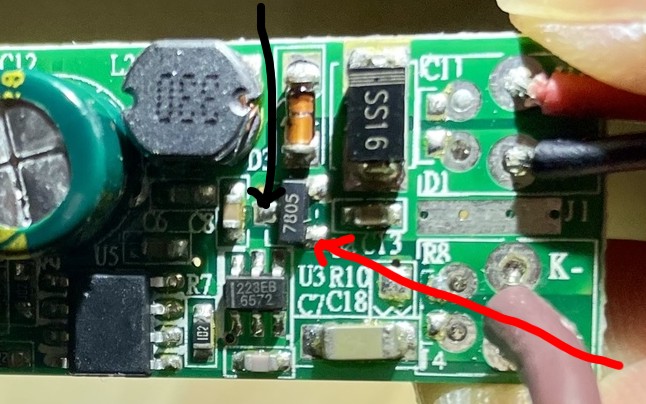

von H. H. (Gast)
Labornetzteil vorhanden? Dann LEDs abklemmen und am Labornetzteil
prüfen, dabei Strombegrenzung auf 50-100mA, und dann Spannung langsam
hochdrehen.
Ich habe kein Labornetzteil, aber ich habe schon das original Netzteil
direkt mit den LEDs verbunden (ich denke inzwischen das war nicht so
schlau).
Das Ergebnis war, dass die LEDs sehr hell schnell (1Hz vielleicht)
aufgeblitzt haben.
Dieses Experiment habe ich dann sofort beendet.
Aber daher bin ich ziemlich sicher, dass die LEDs an sich auch OK sind.
PS: GRAU WEISS kommt übrigens als BRAUN BLAU an den LEDs an.
von H. H. (Gast)
> schlau).

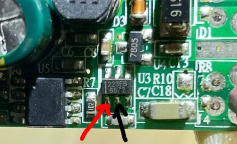

Du hast Glück gehabt, dass die LEDs noch leben.

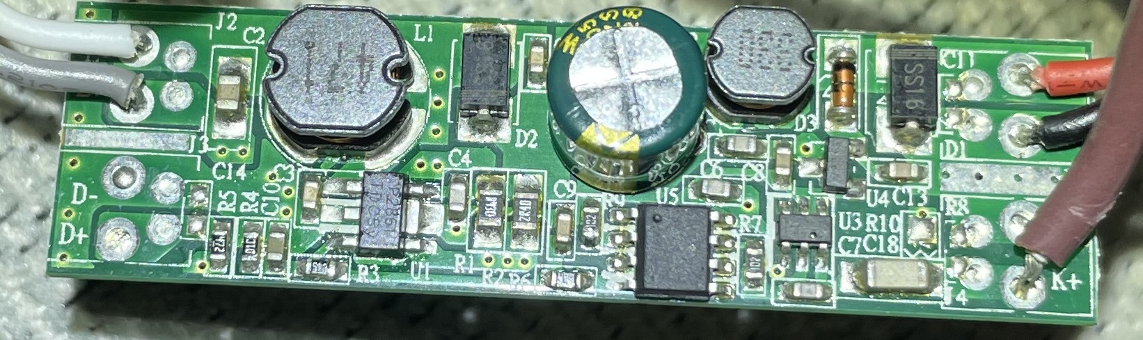

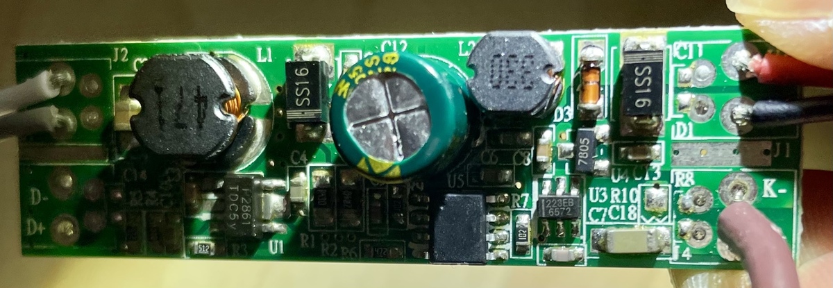

Zeig mal das Marking des Chips in SOT-23/6.
Der sitzt unweit des Sensoranschlusses.
223EB
6572
von H. H. (Gast)
Birger S. schrieb:
> 223EB
Das ist also der Touchsensor, TTP223.
Schau mal ob die Eingangsspannung am dicken Elko noch ankommt.

von H. H. (Gast)
> Jup, am Elko sind 24V.
Dann gilt es als nächstes den 5V-Regler zu prüfen.
Na das ist ja mal ne Idiotensichere Hilfe! DANKE! Genau richtig für
mich.
Da sind 5V (4,975V ;-)
von H. H. (Gast)
Dann eben noch die Steuerspannung für den Schaltregler.
0V
Ich hab noch die anderen Pins an dem Chip gemessen und der eine oben
links (23-17V) war besonders:
Er fing an bei irgendwas über 23V wenn ich die Messspitze angesetzt hab
und ging dann relativ schnell immer weiter runter.
Ich hab dann bei 17V die Messspitze weg genommen.
von H. H. (Gast)
> 0V
Also ist der Regler ausgeschaltet.
Hättest du einen Widerstand von 5-10kOhm und einen Lötkolben?
Sinnlos.

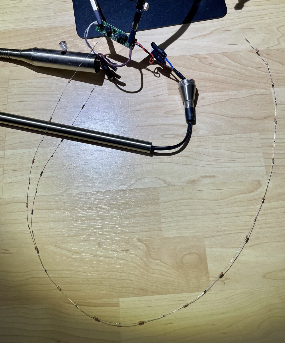

Lötkolben hab ich.
Widerstand - ich denke mit genügend davon in Reihe sollte es gehen.
> Sinnlos.
ROFL
von H. H. (Gast)
> Lötkolben hab ich.
Wird ein rechter Drahtverhau werden...
Während ich einen Drahtverhau löte, sagst du mir was ich damit erreichen
will?
von H. H. (Gast)
> erreichen
> will?
Den Regler einschalten auf ca. 50% gedimmt.
Wenn das funktioniert, dann liegt es am Sensorchip (reparabel) oder am
µC (ehr nicht reparabel).

von Sebastian W. (wangnick)
Den TTP223 könnte man prüfen, indem man zwischen Pin 1 und Pin 2 die
Spannung misst und dabei dann den Dimmer betätigt ...
LG, Sebastian
Ist eher eine Perlenkette als ein Drahtverhau geworden, aber das
funktioniert!
Da messe ich -4,9V egal was ich mit dem Dimmertaster mache.
Hilft es mir den ttp223 auszutauschen?
Dann würde ich die hier kaufen:
https://www.ebay.de/itm/253381740902?var=552545194995
Und da das 5 Stk sind, hab ich dann gleich was zum üben beim aus- und
einlöten.
Ich bin aber offen für andere Vorschläge wenn es eine einfachere
Variante gibt.
Noch eine Verständnisfrage:
Wie geht denn sowas kaput?
Was mir spontan einfällt wäre statisch aufgeladen an den touch Taster
fassen, aber das ist absolut ein Schuss ins blaue. Ist das eine
wahrscheinliche Möglichkeit oder was ist es für gewönhlich?
von H. H. (Gast)
> funktioniert!
Gut gemacht.
Spricht für defekten TP223.
Mach das.
> fassen,
Wäre eine plausible Erklärung. Spricht aber nicht für den Hersteller.
von H. H. (Gast)
Du kannst ja noch den TTP223 auslöten, und den Rest testen, bevor du
bestellst.
> bestellst.
Was meinst du mit: "den Rest testen"?
von H. H. (Gast)
> bevor du
>> bestellst.
Wäre ja immer noch denkbar, dass auch der µC (der 8-Beiner) Schaden
genommen hat.
> genommen hat.
Und wie würde ich das testen?
von H. H. (Gast)
> Schaden
>> genommen hat.
Ich gehe mal davon aus, dass du hier gemessen hast.
Dann überbrücke mal diese zwei Pins, aber nur kurz. Das sollte dem
betätigen des Sensors entsprechen, und der µC sollte dann tun zu was er
programmiert wurde.
Stimmt.
> programmiert wurde.
Damit kann ich die Lampe ein- und ausschalten. :-)
Danke für all die Hilfe!
Wenn ich den Ersatz geliefert bekommen hab und ich was erreichen konnte
oder nochmal Hilfe brauche, melde ich mich wieder.
von H. H. (Gast)
Ich drück dir die Daumen.
Beitrag #7625742 wurde von einem Moderator gelöscht.

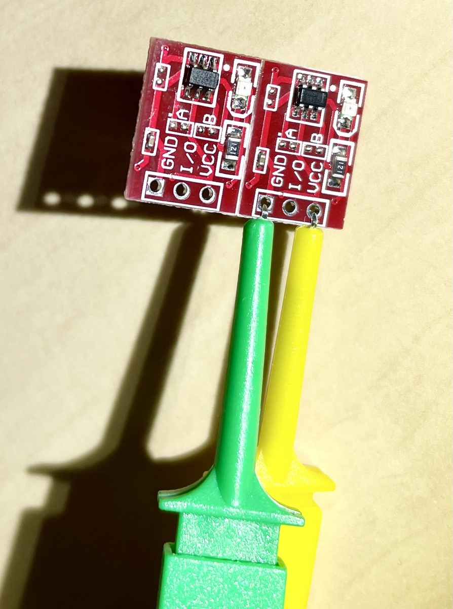

*Hat funktioniert.*
1. Als erstes den Spender testen.
Also Spender mit 5V versorgen (einfach per altem USB-Kabel mit Klemmen
dran).
Touch-Taster geht (ist eine LED dran).
2. Dann habe ich den TTP223 von der Spender-Platine abgelötet und das
ging mit etwas zusätzlichem Lötzinn trotz der sechs Beinchen ganz gut.
3. Nun hab ich auch den (vermutlich) defekten TP223 von der
Lampenplatine abgelötet.
4. Diesen habe ich dann auf die rote Spender-Platine aufgelötet (wieder
zum Üben und auch gleichzeitig zum Testen).
Geht tatsächlich nicht.
5. Letztlich den Spender-TTP223 auf die Lampenplatine.
Lampe tut wieder.
ABER:
Beim Zusammenbauen (immer kleine Schritte und nochmals testen) stellt
sich raus, dass am Touch-Taster-Kabel wackeln die Lampe schaltet.
Nicht gut.
Eine genauere Untersuchung zeigt:
Die gekrimpte Verbindung ist nicht sauber.
Einzelne Litzenenden schauen raus.
Allerdings ist die Verbindung fest.
Ich hab die Verbindung geöffnet, sauber neu gekrimpt und dann mit
Schrumpfschlauch isoliert.
Das hat geholfen.
Jetzt geht alles wieder.
*Vielen Dank!*
