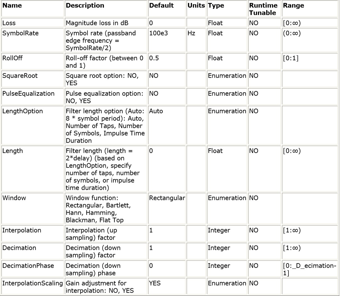

mit dem Simulator SystemVue von Keysight möchte ich sogenannte TP
Matched Filter (Raised Cosine) im Sender und im Empfänger
implementieren. Im Anhang sind alle Parameter im Filter dargestellt.
Reicht es aus, „Interpolation“ im Senderfilter = „Decimation“ im
Empfänger und alle anderen identisch zu setzen?

Wenn Du intersymbolinterferenzfrei arbeiten willst (willst Du), dann
musst Du einen root raised cosie Filter bei Sender & Empfänger benutzen.
Interpolation und Decimation haben primär nichts mit TX oder RX zu tun.
Ich vermute der Filterblock kann zusätzlich zum Filtern auch noch die
Samplingrate ändern. Würde sich z.B. anbieten wenn Du eine hohe
Samplingrate vor dem Filter aber relativ dazu gesehen eine geringe
Symbolrate hast.
Viel mehr kann man ohne mehr Infos von Dir nicht dazu sagen.
