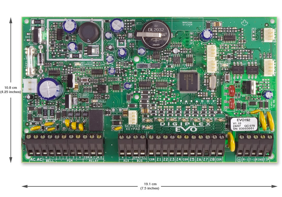

Da ich, was Reedkontakte betrifft keine Erfahrungen habe, habe ich mir
mal kurz entsprechende Alarmanlagen genauer angesehen. Im Anhang auch
mal ein Beispiel von Paradox
(https://shopdelta.eu/bedienfeld-der-alarmzentrale-evo-192-paradox_l3_p9620.html),
wobei mir hier die Vorschaltung nicht ganz klar ist. Rechts scheint ein
Tiefpass zu sein. Die Diode könnte eine Z-Diode zur Spannungsdefinierung
sein. Der Rest ist mir nicht ganz klar. Kann hier jemand helfen?
Versorgt der µC die Schaltung direkt mit Spannung? Potential an COM und
Z???
Den Wellenwiderstand am PCB würde ich mal vernachlässigen…
>Tiefpass zu sein.
Es sind 2 Tiefpässe in Reihe. Man kann es auch übertreiben.
>sein.
Die soll als Überspannungsschutz dienen.
Natürlich nicht.
Das ist Masse = 0V.
>Z???
Das ist der Schaltausgang der Reedsensoren. Die müssen aber aktiv nach
V+ schalten, damit die Schaltung so funktioniert.
Das ist auch nicht gemeint.
>Trotz Anmerkung betreffend Kapazität und Reedkontakt, sollte auf jeden
>Fall ein Tiefpass verwendet werden.
Sicher.
>Wie würdet Ihr die Anbindung gestalten?
So hier, wenn es einfache Reedkontakte sind. Das reicht. R1~ 2-10k,
R2~10-100k. Damit ist auch genügend Schutz gegen ESD und andere
Störeinkopplungen gegeben. IC1A kann direkt der Mikrocontroller sein.
https://www.mikrocontroller.net/articles/Entprellung#Einfacher_Taster

Die Eingangsbeschaltung ist zwar nicht das Gelbe von Ei, könnte aber so
gehen.
Einen doppelten Tiefpass sehe ich da aber nicht.
Bei einer solchen Beschaltung gilt:
Du hast 'ne lange Leitung.
Diese wiederum verhält sich wie eine Antenne, die nicht nur
Rundfunkwellen empfängt, sondern am liebsten Impulsflanken. Schaltest Du
z.B. Deinen Staubsauger ein, oder eine etwas kräftigere Lampe usw. so
freut sich deine "Antenne" darüber und "meldet das sofort weiter.
Aus diesem Grunde kann ein Tiefpass nicht schaden.
Gegen höhere Spannungen soll wohl die Zenerdiode helfen. Aus meiner
Sicht nicht unbedingt optimal.
Damit diese, bei einer Spannungsspitze, mit etwas mehr Wumms, nicht
gleich aus der Fassung springt, ist der zweite (oder erste) Widerstand
gedacht.
In Summe zwei Widerstände vor dem Kondensator, wirken natürlich auch in
Summe als Tiefpass. Macht aber nichts, da die Meldung: "Das Fenster ist
offen/zu", ruhig ein paar Millisekunden später kommen kann, vor allem,
wenn dadurch der Staubsauger, ignoriert werden kann.
Ich hätte aber, am µP-Pin noch jeweils eine Diode gegen Vcc und eine
gegen GND vorgesehen. Hinter den zwei Widerständen würden aber 08/15-er
reichen.
Gast #5501485
Das ist AUCH eine Sabotage-Erkennung, daher der Aufwand.
Zusammen mit einem weiteren Widerstand auf der Empfängerseite
ist es ein geschalteter Spannungsteiler und der Controller kann
Sabotage durch entfernen oder kurzschliessen der Zuleitung erkennen.
Gast #5501637
Amateur,
du wirst dich wundern, aber auf die Idee sind die meisten µC-Hersteller
auch schon gekommen und dir damit zuvor.
Zenerdiode und Widerstand sorgen dafür, dass der mögliche Strom
ausreichend in Grenzen gehalten wird.
Wenn du trotzdem noch unbedingt zusätzlich externe Dioden an die Pins
hängen willst, musst du zumindest drauf achten, dass die V_f kleiner als
die der integrierten Dioden ist. Sonst nützt dein Beiwerk überhaupt
nichts und wird nie Strom sehen.
#5501655
Wolfgang schrieb:
> Amateur,
Trotzdem setzen viele Klemmdioden vor dem Microcontroller, diese kann
man bei Bedarf auch mal prüfen und diese sind bestimmt auch weniger
empfindlich, als die im Controller verbauten.
Zu den Reedkontakten.
In der Alarmtechnik ist es üblich Öffner zu verwenden. Fenster auf =
schleife auf.
Auch haben Reedkontake ab VDS-Klasse B 4 Drähte, zwei für den Kontakt,
zwei zum Sabotageschutz. da alle Drähte gleich aussehen ist es nicht so
einfach möglich mal eben den Kontakt zu brücken.
Die sog. Z-Verdrahtung der Drähte ist hier ganz gut erklärt:
https://www.igs-hagen.de/images/diverse/beg_amema07.jpg
Im Prinzip sind immer zwei nebeneinanderliegende Drähte ein Paar und die
den beiden Drähten gegenüberliegenden. Durch die interne Verschaltung
ist egal, welder der beiden nebeneinanderliegenden Drähte ein Paar
bilden.
Am Ende der Alarmlinie sitzt dann ein Abschlusswiderstand, z.B. 10k oder
22k je nach Hersteller.
