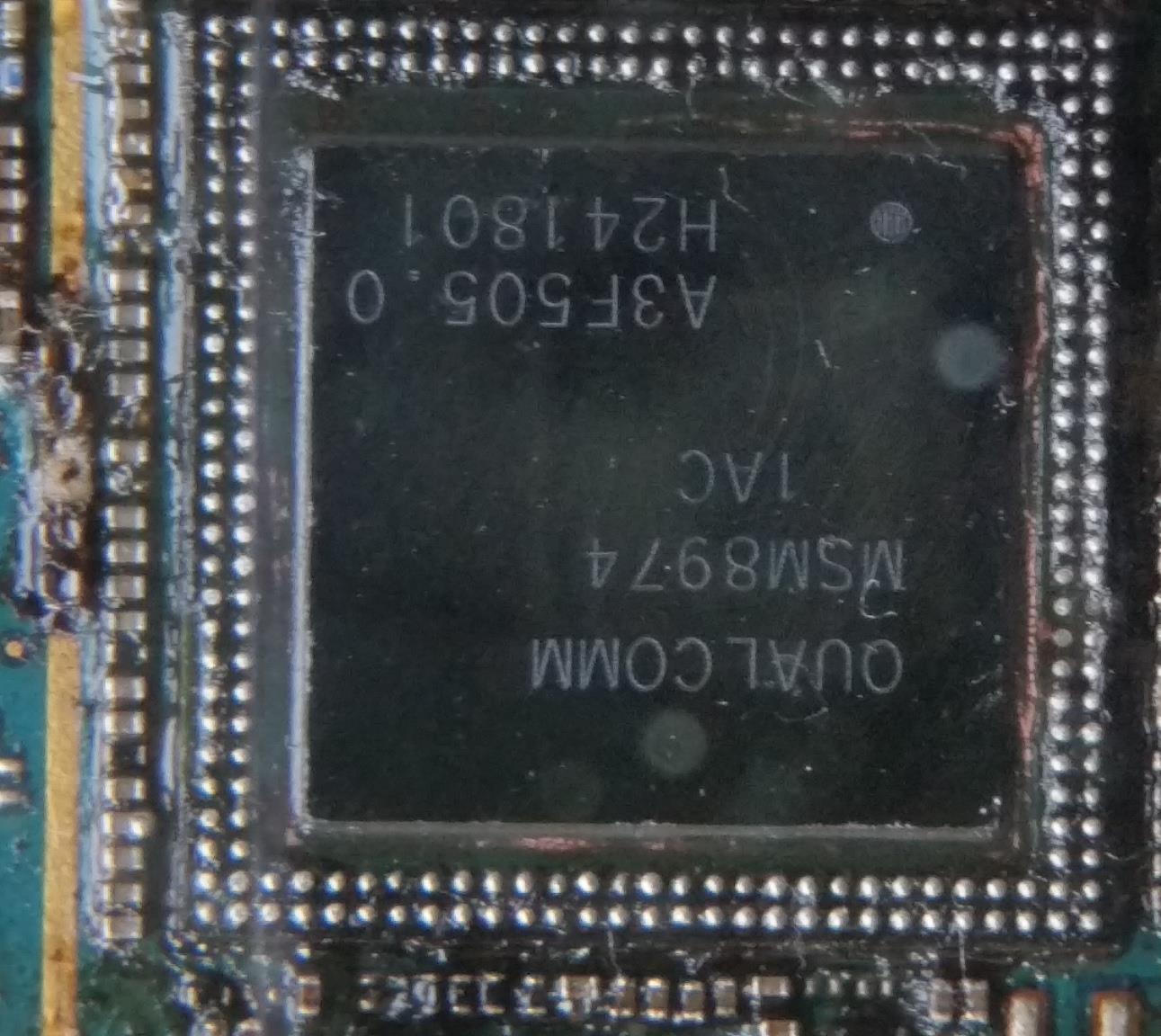

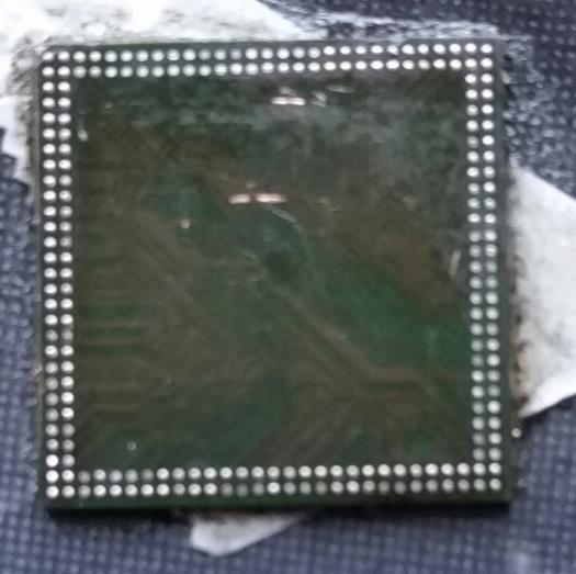

Hallo! Ich habe bei meinem LG G3 den Displaychip runtergeholt, alles Lot entfernt, auf beiden Seiten, und die OF gesäubert, da es Displayflickering hatte. Mir fehlt jetzt aber die Reballingschablone. Wo bekommt man sowas günstig her? Oder kann mir die jemand Leihen? Evl. kommt ja jemand hier aus Sachsen? Bei AliExpress wäre das diese hier: https://de.aliexpress.com/item/For-MSM8974-CPU-RAM-BGA-Stencil-MSM8274-8674-CPU-Reballing-Pins-BGA-Direct-Heating-Template-0/32853806670.html Bin mir nur noch nicht ganz sicher welche Nummer es nun ist, MSM8274/ 8674 oder MSM8974. Ich brauch die im Bild Linke zweireihige. Die rechte wird wohl für den Prozzi sein. Auf dem Prozzi selbst steht die MSM8974. Kann mir da jemand hier helfen? Grüße
...hätte nicht nachlöten mit flux erstmal gereicht um zu wissen obs das bringt? Hut ab wenn das klappt! Klaus.
Hallo Klaus. Hattet leider nur für 8h... ;)
Hä?
Hat es leider nur für 8h ;)
...na und wofür dann die Schablone wenns nun weg ist? Das ergibt keinen Sinn, oder? Klaus.

Hau weg, das wird nichts mehr.
So´n Quatsch... . Wieso sollte das nichts mehr werden? Die Schablone für die Kügelchen und dann wieder drauf damit. Das nennt sich reballing!

Bernd G. schrieb: > Hau weg, das wird nichts mehr. Eine kurze Zeit lang wird es halten, mehr als 8h auf jeden Fall.
#5502759
Uwe L. schrieb: > So´n Quatsch... . Wieso sollte das nichts mehr werden? Die > Schablone für die Kügelchen und dann wieder drauf damit. Das nennt sich > reballing! Nein, das nennt sich Wunschdenken. Oder auch Naivität.
