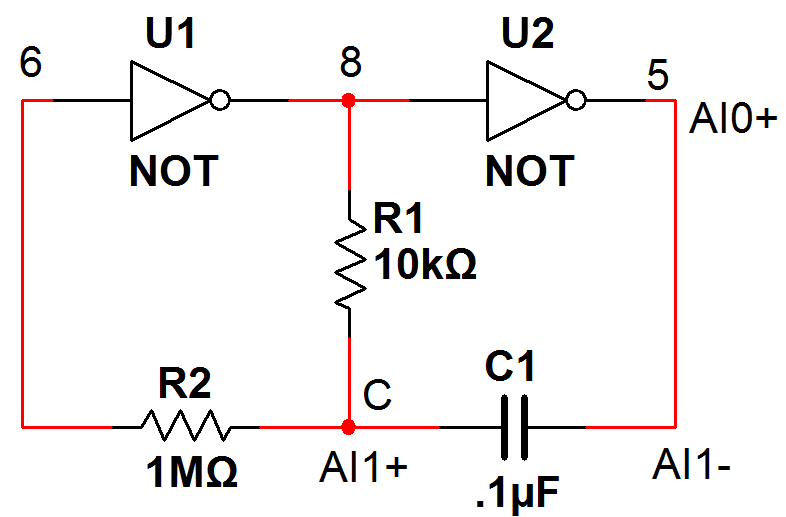

Ich versuche eine Schaltung von einer Plasmakugel nachzuvollziehen, die
die Schaltung mit den zwei Invertern in einem "CD4069BD" HexInverter
verwendet.
Aufgebaut auf meinem Steckbrett mit einem "SN74LS04N" HexInverter, den
ich hier habe, sehe ich da aber keine Frequenzaktivität(Multimeter).

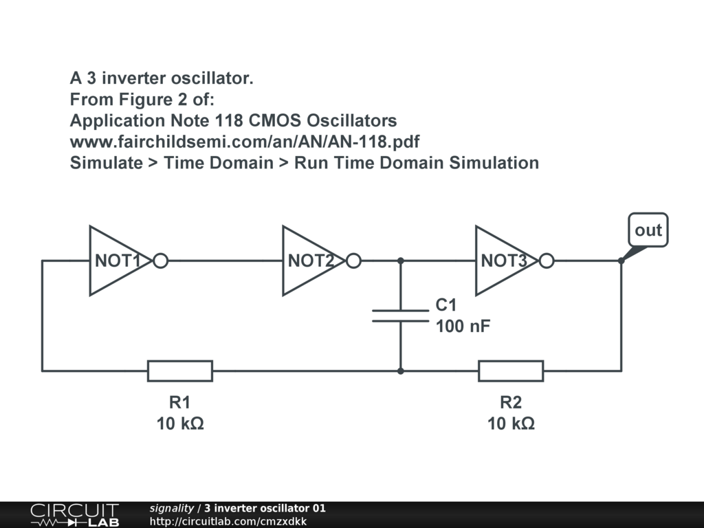

Testweise habe ich den Oszillator mit 3 Invertern aufgebaut-->der
funktioniert.
Woran könnte das liegen? Der CD4069BD ist ja ein CMOS-Bauteil der andere
ja einer mit pn-Übergängen

Die Tiefpasswirkung ist zu stark als das es zu einer relevante
Schwingung des hinteren Zweiges kommt. Damit wird auch der erste nicht
angeschoben.
Die linke Schaltung funktioniert deshalb, weil sie statisch instabil
ist. Das schwint immer. Das ist aber nicht das, was eigentlich gemeint
ist, weil da die die Schaltgeschwindigkeit der Inverter stärker
reinkoppelt.
Das ist anders gedacht: Das RC soll ja die Frequenz bestimmen. Also
müssen die Impedanzen angepasst werden.
#5503000
Johannes H. schrieb:
>Axel S. schrieb:
>> Auch R1 ist zu hochohmig
> Ok, daran lag's...
> Da war also anscheinend der Basisstrom für die integrierten Transistoren
> zu gering? Woran hätte ich das im Datenblatt sehen können?
Am benötigten Eingangsstrom des Gatters. Wobei sowas nicht unbedingt im
Datenblatt jedes einzelnen 74LS ICs steht, sondern eher in einem
gemeinsamen Datenblatt der 74LS Familie.
Außerdem ist das eine Grundschaltung. Elementares Wissen über die
Schaltungstechnik mit Logikgattern hätte auch gereicht.
Im Eröffnungspost zitierst du ja eine Appnote von Fairchild. Leider nur
für eine ganz andere Logikfamilie.
OP #5503189
@Olaf
Warum sollte das so nicht vorgesehen sein?
@Axel
Das Bild hab ich nur wegen der Schaltungsdarstellung genommen.
Anscheinend habe ich dieses Elementarwissen nicht.
Was ich allerdings nicht verstehe ist, dass hier im Datenblatt
http://www.ti.com/lit/ds/symlink/sn54ls04-sp.pdf unter "Iih" für den
74LS04 ein Maximalwert (müsste es nicht eher der Minimalwert sein?) von
20µA steht.
Bei 10KOHM und 5V fließen doch da bereits 500µA.
#5503204
Diese Schaltungen sind grundsätzlich nur für MOS-ICs geeignet.
Für bipolare ICs müssen sie ganz anders dimonsioniert werden.
Da die Zwei-Inverter-Version nicht so "schwingsicher" wie die
Drei-Inverter-Version, kann es sein, das diese mit "Bipos
überhauptnicht funktioniert.
#5503271
> @Axel
Dann weißt du doch schon, was du als nächstes Lernen solltest.
> 20µA steht.
Der Eingangsstrom ist nicht konstant. Größe und Polarität(!) sind
abhängig von der Eingangsspannung.
https://www.ecse.rpi.edu/Courses/CStudio/data%20sheets/DL121-D.PDF
Auf Seite 12 (Seitennummer 11 im Dokument) das Diagramm "Figure 4.
Typical Input Current versus Input Voltage"
Gleich daneben "Figure 5. Typical Output versus Input Voltage
Characteristic" gibt den Hinweis, wo der Arbeitspunkt des 1-Gatter
Oszillators liegen kann. Ideal wäre in der Mitte des Aussteuerbereichs,
praktisch reicht jeder Punkt auf der Schräge.
Da der Eingangsstrom praktisch immer negativ ist (in die andere Richtung
sind das nur Leckströme), muß Ua < Ui gelten und am Gegenkopplungs-
widerstand R1 darf beim dann fließenden Eingangsstrom nicht mehr als die
Differenz Ui-Ua abfallen. Mit Ua = 1V, Ui = 1.1V und Ii ~= 50µA kommt
man auf 2K.
