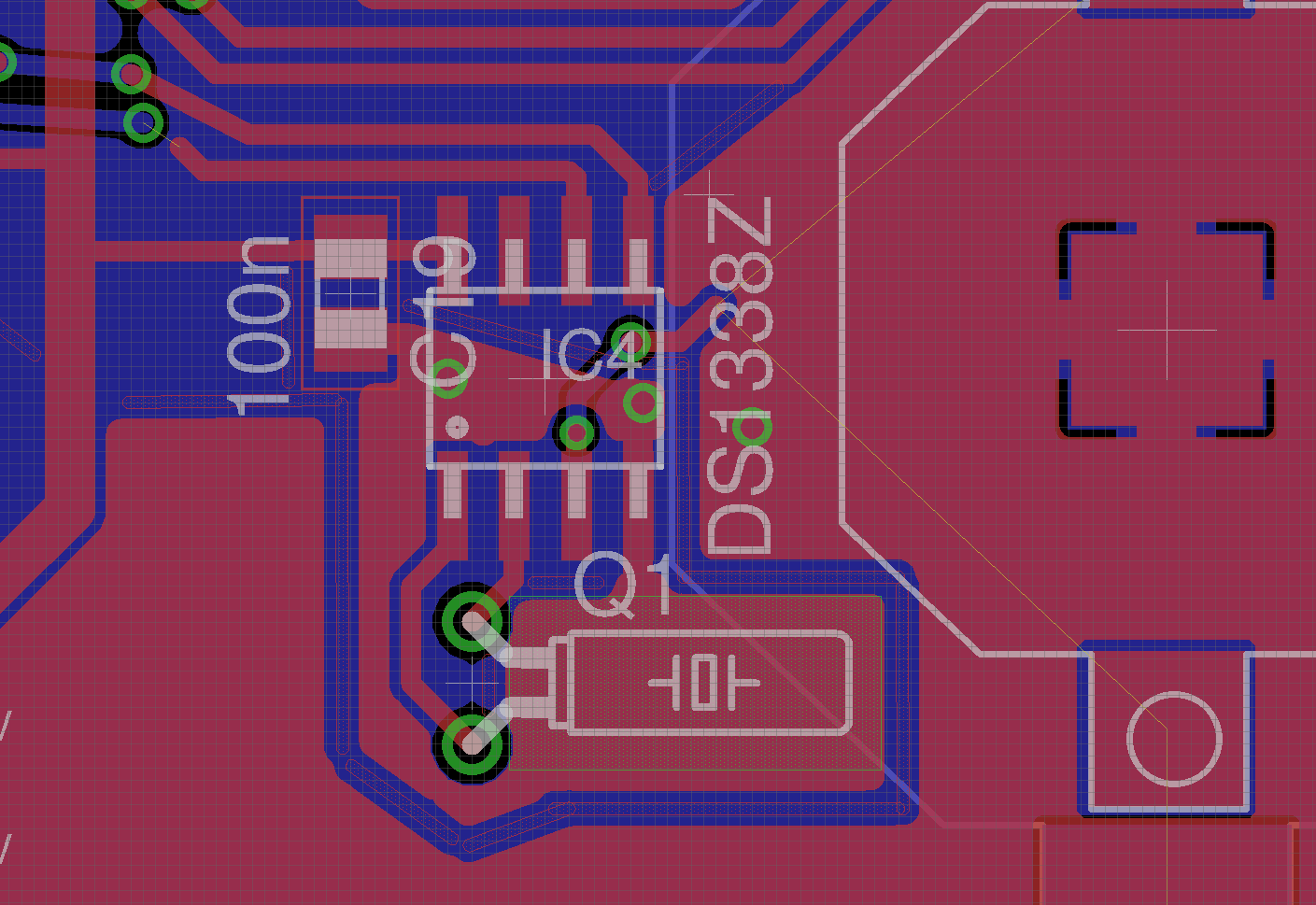

Uhrenquarz mit ds1307 routen
Gast #5503155
Uhrenquarz mit ds1307 routen schrieb:
> Kann man einen ds1307 mit Quarz so routen?
Kein Problem, nur 2 Ergänzungen:
1. Wie wird der Quarz befestigt? Chinesen löten meistens das Gehäuse auf
die Platine, ich mache mir lieber 2 Löcher links und rechts und
befestige den Quarz mit einem Draht. Offen liegen lassen würde ich ihn
nicht.
2. Die Uhrenquarze sind sehr empfindlich gegen Krafteinwirkung an den
Anschlussdrähten, unbedingt die Drähte beim Zurechtbiegen dicht am
Gehäuse mit einer Flachzange festhalten und entlasten.
Georg
Gast #5503354
Karl K. schrieb:
> Mach mal die Abstände zum GND bißchen größer. Die Uhrenquarze und der DS
> mögen keine Kapazitäten an den Anschlüssen.
Merci, das drumrum ist eh noch nicht komplett fertig. Aber danke für den
Tipp.
VBAT lasse ich am besten nur von den oberen Batterieanschlüssen kommen,
weil weiter weg vom Quarz?
#5503504
Häh?
Ist egal. Die Vias kannst Du Dir auch sparen und Vbat auf top routen.
Das mit dem Guard-Ring muss man nicht so kritisch sehen, wenn da nur
Gleichspannungen in der Nähe sind.
Ob der Quarz die Kapazität gegen GND oder Vbat sieht ist egal. Wichtig
ist, dass sie klein bleibt und möglichst für beide Pins ungefähr gleich.
Deswegen einfach den Abstand zu GND soweit vergrößern wie der Abstand
zwischen den Pins ist, dann passt das schon.
#5504005
Die Abstände zu umliegenden Masseflächen sind mit Sicherheit nicht so
das Problem. Eher die parasitäre Kapazität zur darunterliegenden Fläche
auf der gegenüberliegenden Seite.
