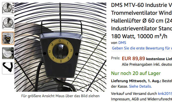

ich hab mir ein Lüfter bestellt 180 Watt (genauer DMS MTV 60), meiner
einschätzung ist, das der laut ist, also fals ich den nachts laufen
lassen möchte. Also muss der langsammer drehen, ohne viele störende
geräusche. Überlegt hab ich mir eine Phasenanschnittsteuerung (neehh,
nix löhten, ich muss euch unterfordern, habe da sowieso keine Ahnung &
erfahrung)so ein ding mit 470kohm Poti
https://www.conrad.de/de/drehzahl-und-leistungsregler-conrad-components-183199-230-vac-15-a-200-w-183199.html
würde das gehen? oder wird der Motor piepen und zwitsch oder brummen?

Phasenanschnitt macht Geräusche und ist für die Kondensatoren am Motor
nicht besonders schonend.
Geeignet sind die o.a. Glühbirnen, ein Frequenzumrichter mit regelbarer
Ausgangsspannung (so mache ich das hier) oder eine schaltbare Spule für
Deckenventilatoren, sogen. Stufentrafos:

von John (Gast)
Alexa schrieb:
> Vielleicht habt ihr andere vorschläge?
Wenn man nicht gerade total besoffen ist, dann sollte man es schaffen am
Drehschalter eine niedigere Dreahzahl ein zu stellen.
Erst wenn die niedrigste Drehzahl noch zu hoch ist, dann kann man sich
Gedanken manchen diese noch zu verringern.
Also: probier es erst mal aus.

von michael_ (Gast)
Hab ich auch gedacht, als ich mir die Beschreibung angesehen habe.
Hat drei Stufen.
Und ein Industrielüfter ist auch wenig für das Schlafzimmer gedacht.

Ich habe für diesen Zweck seit mehreren Monaten einen Stufentrafo
(Autotrafo mit mehreren Ausgangsspannungen) im Einsatz. Konkret ein
Trafo der Fa. Gebhardt Ventilatoren, gebraucht für 25 € in ebay gekauft.
