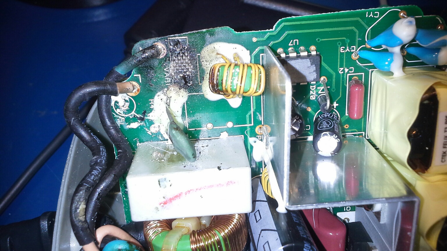

CTEK MSX 10 defekt
Gast #5504428
Hallo Kameraden,
habe beim CTEK MSX 10 einen defekt,
im Primärbereich gleich nach dem Spannungseingang ist etwas
durchgebrannt (verschmolzen) und kann nicht nachvollziehen was das war.
Auf der Platine ist noch VAR1 erkennbar. Sicherung war auch
durchgeschmolzen.
Kann mir jemand sagen was da verschmolzen ist oder ist ein Schaltplan
verfügbar?
Danke Rudolf

Danke an *.* gute Lösung, mache ich!
Danke an Guest, CTEK gibt keine Antwort, will vermutlich keine Reparatur
und schon gar keinen Schaltplan bereitstellen. Manuell gibt auch nicht
her.
Werde neuen Varistor einbauen. Sicherung bereits erneuert. Rest
funktioniert.
Danke an Alle! Lösung gefunden Beitrag beendet.

Schade, denn man baut längst 275VAC Varistoren ein, 250VAC ist einfach
zu knapp.
