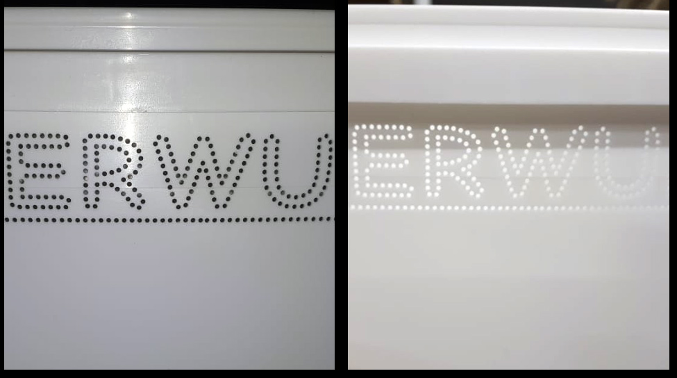

ich suche jemanden der mir in 500 rechteckige Eimer der Marke ECM-6000
beim Schriftzug in punktschrift bohrt. der Anhang ist eins von vielen
Fotos. eine vector dateil liegt auch vor.

ich muss mich registrieren um dir sachen senden zu können? Es geht um
eine "schreibfläche" von etwa 20x6cm. Die ganz genauen Maße des Eimer
sind unter ECM-6000 zu finden. Eentuell würde es reichen nur in den
Deckel zu bohren. uns geht es darum, dass Luft in den Eimer kommt...
Danke für die Hilfe!

Die Wandung ist doch aus weichem Kunststoff. Da würde ich vermuten, das
Bohren eher lästig ist, Evtl. geht das einstanzen der Löcher schneller
und sauberer.

Naja, der Deckel ist flach - da kann man etwas unterlegen und es passt
auf jede kleine Portalfräse mit ausreichend Grundfläche.
Sind das 200 Bohrungen mit 3mm Durchmesser? Dann würde ich es für 2
Euro/Deckel bei einer Ausschußquote von 5% machen, Dauer ca. 3 Wochen.
Ist aber vermutlich unattraktiv für den TO.
