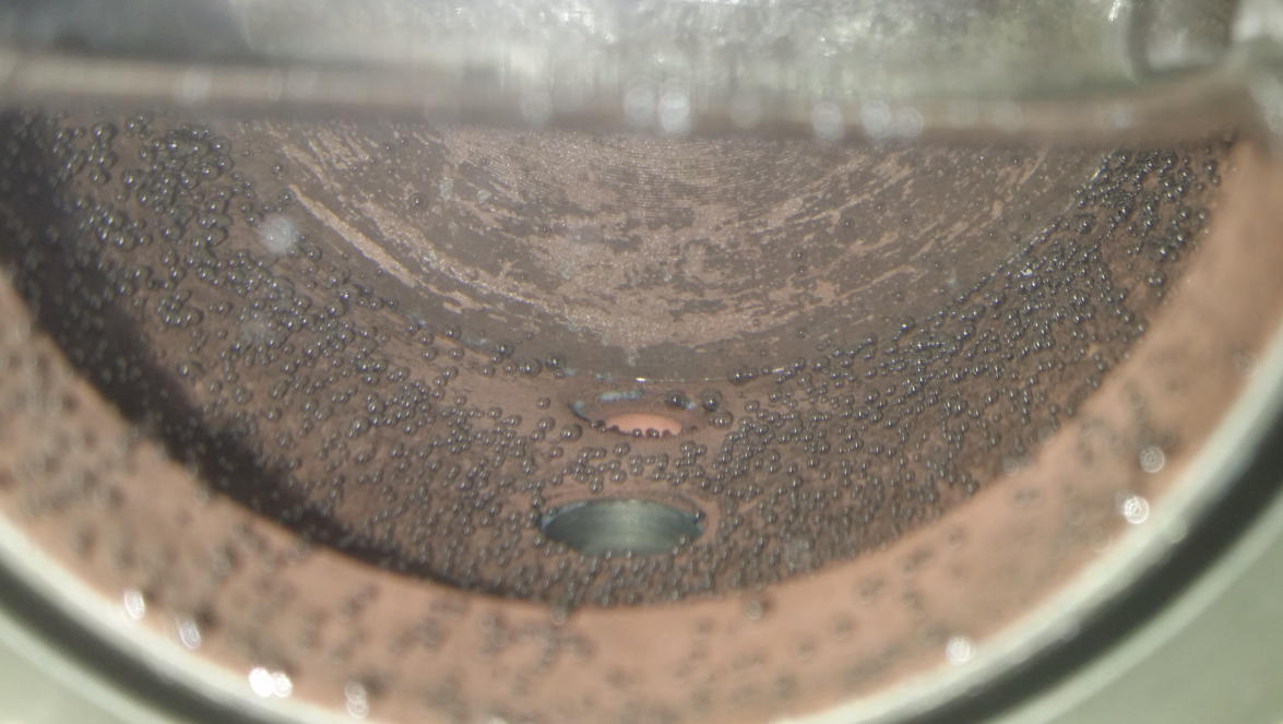

Im Gegensatz zu meinem zweiten, kleinen Kreislauf (mit
Kunststoffschläuchen). Dort ist es schon schwieriger überhaupt eine
Anode leitend anzubringen (Problematik Alu löten). Der Behälter ist auch
nicht sonderlich groß (siehe Bild/Anhang). Momentan bilden sich
großflächig kleine Gasbläschen (Wasserstoff?).
#5506184
Wenn sich da Gasbläschen bilden, läuft Wasserspaltung.
Du kannst versuchen, dest. Wasser einzusetzen, weil das die geringste
Leitfähigkeit hat.
Wenn sich dann immer noch Gasbläschen bilden, steig um auf Öl.
Weil damit der "Arsch ab ist" für jegliche Wasserspaltung.
Natürlich hat Öl eine geringere Wärme-Aufnahme-/-Ableitungs-Kapazität
als Wasser.
Was sich aber dadurch relativiert, wenn Du im Wasser-Kreislauf auf zu
kühlenden Flächen Gasbläschen "hocken" hast.
Weil Du die nicht wegbringen kannst und sie als
"Wärmeübertragungs-Sperrschicht" einzuordnen sind.
Geh einfach mit Öl auf "Nummer-Sicher".
Und setz im großen Heizungskreislauf einfach Inhibitoren ein.
Ist alles Stand der Technik, und man muß das "Rad" nicht unbedingt "neu
erfinden" wollen. :)

#5506226
Das es dort   nicht     nötig ist, etwas anzubringen hast Du verstanden?
Erklärungen siehe diverse Posts oben.
Eher gelöste Gase im frisch befüllten System?
Wasserstoff-Entstehung ist extrem unwahrscheinlich so wie Du den Aufbau
beschreibst.

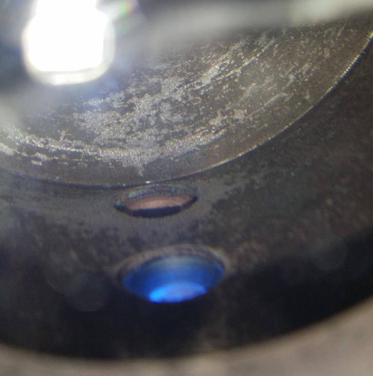

OP #5507432
> Leitfähigkeit hat.
Selbst mit demineralisiertem Wasser kommen die Bläschen. Läuft aber erst
48h. Ich bin mir nicht sicher, ob es sich abschwächt, bzw. ob sich eine
neue Alu-Oxidschicht bildet.
https://abload.de/img/agb-eloxal10qui9.jpg
https://abload.de/img/agb-eloxal2o3u4o.jpg

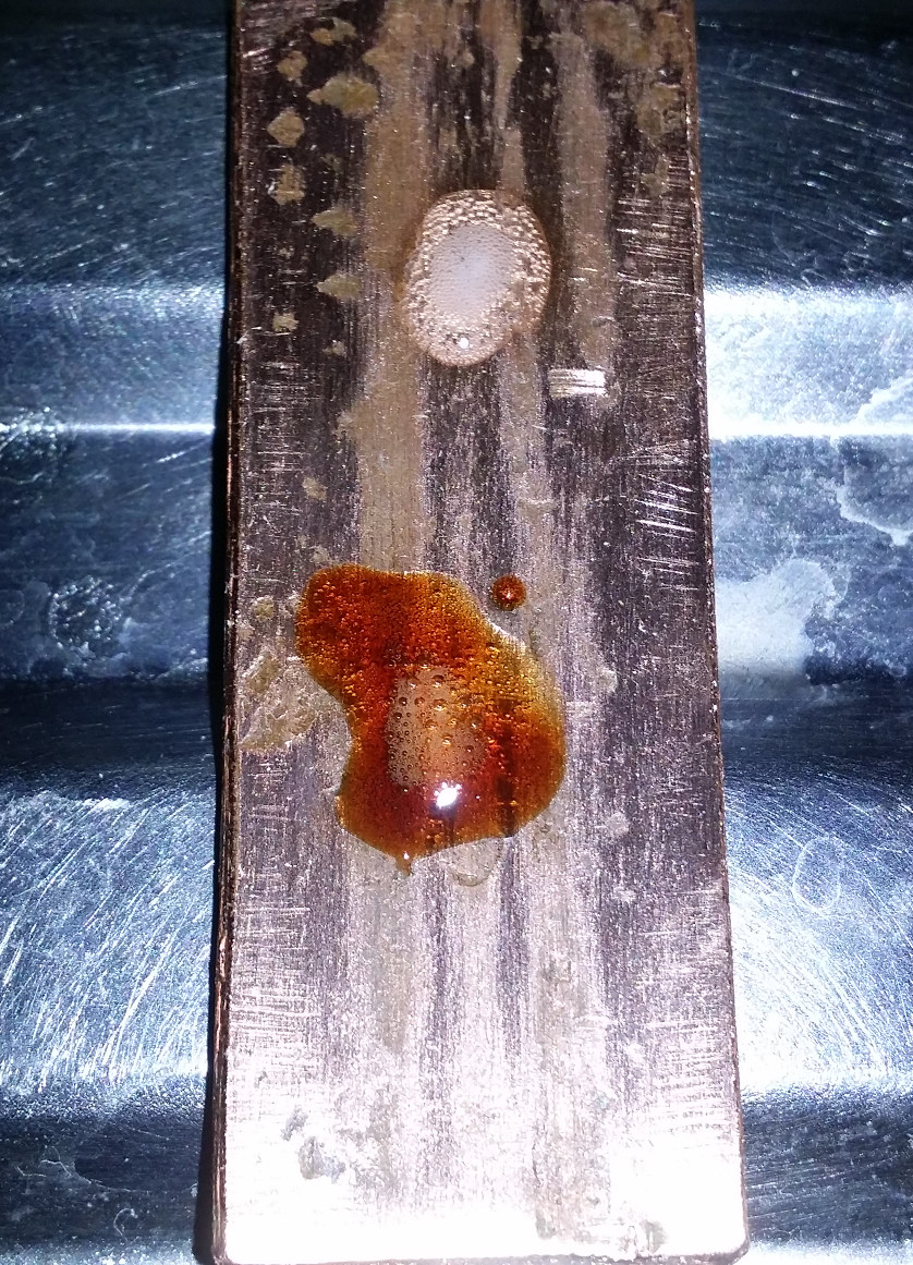

Das würde die Sache ad absurdum führen. Im Prinzip will ich das Wasser
so sauber wie möglich halten. Schon Inhibitoren (zumindest
Autofrostschutz) sind eine schöne Sauerei. Die Schläuche sind jetzt
leicht grün, selbst nach einer Spülung mit Natriumcarbonat/Essigsäure
(als Fruchtsäureersatz, das ist in der SHK Branche (SanitärHeizungKlima)
gängig). Sauber sieht das so aus:
Magst Du vielleicht mal sagen, was Du da eigentlich zu betreiben
gedenkst?
Oder ist das alles "strengstens geheimstens"? :)
Wenn der erste Link ca. zum Startzeitpunkt fotografiert wurde und der
zweite später, fällt beim zweiten auf, daß die Bläschenbildung (flächig)
inhomogen ist.
Was völlig atypisch für elektrolytische Wasserspaltung ist, weil sich
dabei an den beteiligten Elektroden (beidseits) gleichmäßig flächiger
Gas-Bläschenbelag einstellt.
Auf der Anode hocken dann Sauerstoff-Bläschen und auf der Kathode
Wasserstoff-Bläschen (in doppelter Volumenmenge wie bei der Anode).
Falls es sich wirklich um Wasserspaltung handeln sollte:
- warum sollte sich das abschwächen?
- und warum sollte sich an der Anode z.B. eine Al2O3-Schicht bilden?
Wäre doch ein Widerspruch zum Anodenpolieren oder nicht? ;)

Danke für all die Tipps. Ich glaube, ich lasse den Kreislauf erst mal so
(reines Wasser), spül den nach ein paar Tagen nochmal durch und schaue,
wie er sich entwickelt. Ich hänge noch zwei Bilder der letzten 24h an.
Das erste direkt nach dem Wasserwechsel, das andere 24h danach. Hat sich
kupfern verfärbt. Warum, weiß ich auch nicht. Verchromt war der Behälter
nicht.
Edit: Es könnte einer der Inhibitoren sein, die mal drin waren. Den
hatte ich zuvor mit H2O2 getestet. Der färbte sich auch rot (Bild3).
#5510780
Im Bild2 ist (im ruhenden Kreislauf?) schon ein beträchtlicher
Gasbläschen-Besatz erkennbar.
Und der ist natürlich jedenfalls kontraproduktiv bzgl.
Wärme-Übertragung/-Abfuhr an das Kühlmittel.
Kannst Du sagen ob die Gasbläschen durch das strömende Kühlmittel
mitgerissen werden können?
Und wo landen die dann?
Abbau über Permanent-Entlüfter oder verbleiben sie im Kühlmittel?
Was ja auch zu einer Minderung der Kühl-Leistung führen würde.
Insgesamt ist natürlich anzustreben, daß sich möglichst gar keine
Gasbläschen im Kühlkreislauf befinden.
Weshalb ich Dir nur nochmal raten kann, evtl. auf Öl als Kühlmittel
umzusteigen.
