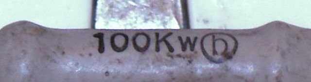

Kondensator Code alter Keramik Röhrchen-C
OP #5505901
w und ⓑ würd ich gerne wissen.
100 war gar nicht gefragt, da von Beginn glasklar und die Toleranz ist
auch eher uninteressant.
Also welche Wechselspannung ist mit w gemeint und was ist ⓑ?

Nicht-Prüf-Elektriker schrieb:
> (b) war die Kennung für "Berührungssicher", also ein Kondensator der
> zwischen Netzspannung und berührbaren Teilen liegen durfte.
Japp, sowas dacht ich mir, das ist dann so bei ~4kV (Prüfspannung für
Y-Entstörer)...
