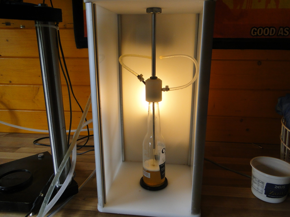

Hallo Community,
wie mein Nick schon zu erkennen gibt, bin ich Hobbybierbrauer und
brauche zu einem technischen Problem eure Hilfe.
Normalerweise fülle ich meine Sude in Kegs ab, von welchen es dann auch
zum Zapfhahn geht.
Für Fälle in denen ich auchmal Bier verschenken, oder mit zu einer
Einladung nehmen möchte, habe ich mir einen Gegendruck-Flaschenfüller
gebaut.
Diesen möchte ich Zug um Zug automatisieren.
Mein momentanes Anliegen ist, dazu suche ich Hilfe in diesem Forum, eine
Füllstandserkennung zu verwirklichen.
Momentan wird noch alles manuell gesteuert, was ich aber ändern möchte,
weil es mich zeitlich zu sehr bindet.
Meine Frage: Wer kann mir einen Vorschlag zur Füllstandserkennung
machen, welche zuverlässig arbeitet?
Die Arbeitsweise des Füllers:
Ein Füllkopf mit Steigrohr wird pneumatisch auf den Flaschenhals
abgesenkt.
Dann wird CO2 über dieses Steigrohr in die Flasche geleitet und an einem
Nadelventil, welches ganz eng eingestellt ist, wieder abgeleitet.
Der CO2-Flow in die Flasche ist grösser als der Abfluss, sodass sich in
der Flasche ein Druck aufbaut.
Ist der Druck hoch genug, wird der Zufluss (Steigrohr) auf Bier
umgeschaltet. Das Bier steht unter geringfügig höherem Druck als in der
Flasche herrscht, sodass selbiges gemächlich, ohne zu schäumen, in die
Flasche strömt und dabei das dort befindliche CO2 durch das Nadelventil
hinaus drückt.
Wird der obere Flaschenhals erreicht, muss die Bierzufuhr abgeschaltet
werden. Im Moment muss ich bei der ganzen Prozedur dabei stehen um im
richtigen Moment abzuschalten.
Das soll demnächst automatisch gehen.

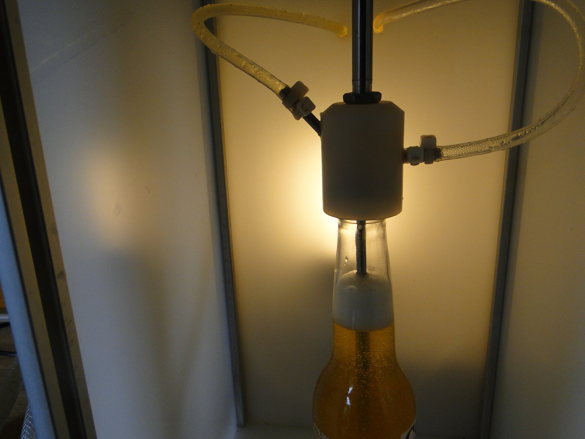

Die Besonderheit für die Erkennung ist, dass je nach Temp der Flaschen
mal ein bisschen Schaum im Hals entsteht, so wie im Bild gezeigt,
manchmal aber garkeiner, wenn die Flaschen vorgekühlt sind.
Mit welchem Verfahren könnte ich die Füllstandserkennung umsetzen?
Vielen Dank schonmal für Antworten.
Soll der Schaum ignoriert werden?
von Hobby-Bierbrauer (Gast)
Nicht unbedingt, es handelt sich dabei um eine Pegeltoleranz von etwa
2cm, das spielt bei Longnecks keine Rolle.

Und wenn ich die Bilder oben sehe, ohne Splitterschutz, dann frage ich
mich ob der TO von damals eigentlich inzwischen sein Augenlicht durch
eine explodierte Flasche verloren hat oder noch seine volle Gesundheit
hat.
Ich kenne solche Abfüllanlagen von einer Kleinbrauerei hier in der
Stadt, da ist ein massiver Gitterschutz mit zusätzlich Feindraht
drumherum um Splitter aufzufangen.
Und die befüllen die Mitnehmflaschen ohne Automatik.
