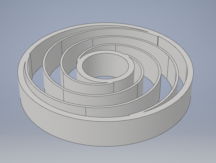

um meinen USB-Ventilator noch etwas leiser zu machen möchte ich den
Motor entkoppeln, so dass er seine Schwingungen nicht auf das Gehäuse
überträgt.
Da die Vibrationen wohl hauptsächlich durch die ruckartige elektronische
Kommutierung entstehen brauche ich eine Art Federmechanismus der um die
Drehachse herum eine Federwirkung aufweißt aber in allen restlichen
Freiheitsgraden möglichst steif ist.
Ich habe mir da schon mal zwei Designs überlegt aber diese weisen im
Vergleich zur Nachgiebigkeit der Feder in rotatorischer Richtung immer
noch eine erhebliche Nachgiebigkeit in axiale oder radiale Richtung.
Gibt es hier noch bessere Designs?
lg Paul

OP #5508120
Hm da bin ich nicht ganz bei dir. Immerhin habe ich z.B. schon etliche
Festplatten und alles mögliche andere, was vibrieren kann, einfach über
Federn erfolgreich entkoppelt.
Macht ja auch Sinn, denn ein ein vibrierender Körper kann seine
Vibrationsbewegung dann nur über den Federweg übertragen. Und in diesem
Bereich folgt die Feder dem Hookeschen Gesetz F = D * dL. dL ist in
diesem Fall die Vibration und D die Federkonstante. Der vibrierende
Körper "zerrt" also über die Federn nur ein bisschen am Grundkörper
herum. Je weicher die Federn sind, desto besser entkoppeln sie auch.
Allerdings sind sie auch ggü. statischen Kräften nachgiebiger, d.h.
durch die Gewichtskraft hängt der Ventilatormotor dann etwas runter.
Daher suche ich ein Federelement, das in umlaufender Richtung möglichst
weich federt aber in allen anderen Richtungen möglichst steif ist, um
einen möglichst hohen Entkopplungsgrad zu erziehlen ohne, dass der Motor
samt Rotor zu sehr im Gehäuse rumwackelt und am Ende noch das
Ventilatorgitter berührt.
Ein reines Dämpfungselement wandelt Vibration in Wärme um, gibt aber
dabei auch wiederum einen Teil davon vom Motor ans Gehäuse weiter. Das
wiederum möchte ich nicht. Die Vibration darf im Motor ruhig weiterhin
bestehen, muss nicht gedämpft werden, soll jedoch lediglich nicht ans
Gehäuse übertragen werden.

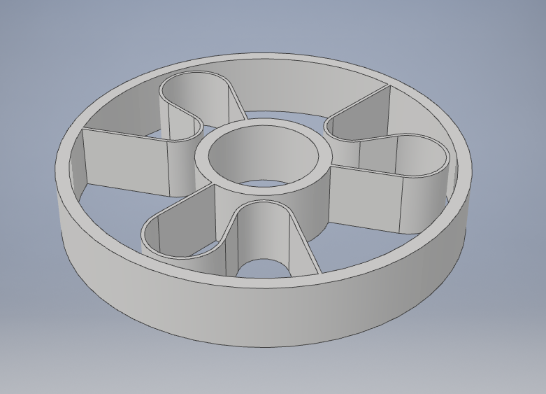

Btw: Hatte im Eingangsposting ganz vergessen das zweite Design mit
anzuhängen.
Gast #5508701
Die Designs sind nicht symmetrisch in beide Richtungen.
Federn ist das eine, Dämpfen das andere. Man braucht beides zum
Entkoppeln
Wenn das System nicht stark bedämpft ist, musst du sicherstellen, daß
die
Eigenresonanzen höher als die Arbeitsfrequenz und nicht gleich
Vielfachen der Arbeitsfrequenz ist.

Gast #5508727
Das richtige Wort heisst "Entwerfen" :)
Die radiale und axiale Steifigkeit kannst du recht leicht ueber einen
starren Ring realisieren, in dem die innere Achse drehbar gelagert ist.
Ich befuerchte aber, dass du fuer die akustische Entkopplung eben nicht
nur die Rotation benoetigst. Im Gegenteil sehe ich die Axial- und
Radialrichtung als die wichtigeren.

OP #5509230
Ich könnte mir vorstellen, dass hier noch Momente in Axial- und
Radialrichtung dazukommen, ja. Also ganz so steif in diese Richtungen
sollte die Federung dann doch nicht sein.
