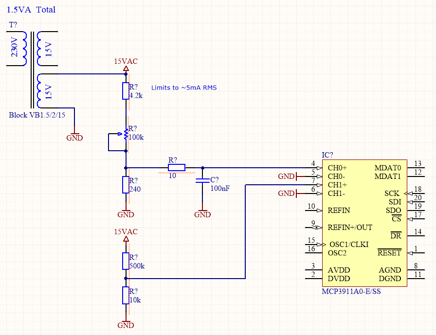

Differential ADC mit CH- auf GND?
OP #5507713
Hallo zusammen
Ich möchte eine AC Spannung sowie einen AC Strom messen.
Dazu wollte ich einen differentiellen ADC verwenden.
Dieser kann laut DB
https://www.mouser.ch/datasheet/2/268/20002286C-1150165.pdf Seite 20,
Abschnitt 3.4 an jedem CH+- Pin gegenüber AGND +-1V
Wobei natürlich die Referenzspannung die maximal sinnvolle Spannung
definiert. Bei 1.2V wären dies +-600mV.
Nun habe ich ja bei meiner Schaltung GND als Bezugspunkt. Um diesen
Punkt liegt eine sinusförmige SPannung von +- ~480mV an. (Durch den
Spannungsteiler begrenzt).
Ist es nun erlaubt/sinnvoll den CH- Eingang des ADCs auf GND zu legen?
Theoretisch sieht das sehr nach Single-Ended Messung aus. Jedoch gibt es
meines Wissens nach kaum Single Ended ADCs bei welchen die Spannung am
Eingang signifikant unterhalb des Bezugpotentials liegen darf.
Ist es daher legitim hier den CH- Pin an den Bezugspunkt zu legen oder
gibt es noch andere Möglichkeiten?
Danke schonmal

Das Problem ist ja, dass ich gegenüber GND am Messwiderstand eine
Positive wie auch eine negative Spannung messe.
Genau hier ist doch der Vorteil dieses ADCs, da die Spannung an seinem
Pin auch negativ werden darf oder etwa nicht?
Seite 36 Abschnitt 5.6
http://ww1.microchip.com/downloads/en/DeviceDoc/20002286C.pdf
Sagt klar, dass es sich um einen vorzeichen behafteten ADC Wert handelt.
Somit sehe ich keinen Grund, weshalb man CH- nicht auf GND legen können
sollte.
Oder hat jemand ein gutes Argument es nicht zu tun?

Holger K. schrieb:
> Kannst du dies bitte näher ausführen?
Wenn ein Eingang auf GND festgehalten wird, dann kann die
Differenzspannung  nur halb so groß werden wie wenn du beide Eingänge
auch wirklich komplementär angesteuert werden.
Bei diesem ADC kannst du das aber nötigenfalls durch die Einstellung des
integrierten Verstärkers ausgleichen, um keine Auflösung zu verlieren.
OP #5508790
Das kann ich nicht so richtig nachvollziehen.
Der positive Eingang ändert ja einfach nur die Polarität gegenüber dem
negativen Eingang. Weshalb sollte sich dadurch die maximale
Differenzspannung ändern?
Der Eingang kann ja +-1V gegenüber AGND.
der negative Eingang ist ja AGND. Also ist der maximal mögliche messbare
Pegel +-1V = |+-1V| = 2V

Ich versuche es mal mit einem Bild zu erklären. LTC hat die oft in ihren
ADC Datenblättern, so auch hier:
http://www.analog.com/media/en/technical-documentation/data-sheets/232516fa.pdf
auf der ersten Seite links in klein.
Weiter hinten im Datenblatt Seite 17 - 20 ist das auch schön erklärt.
Also:
Unipolar und Bipolar ist eigentlich gleich, das schwingt beide Male nur
ein Eingang. Einmal ist einer auf GND gelegt und der andere schwingt
drüber (unipolar, also die Spannung zwischen IN+ und IN- ist immer
positiv). Und einmal ist ein Eingang auf eine Spannung größer GND gelegt
und der andere Eingang schwingt um diesen herum (bipolar, weil es dann
auch negative Spannungen gibt wenn man IN+ - IN- misst).
Bei differentiellen Eingängen schwingen beide Eingänge.
Beispiel:
Voraussetzung: Jeder Eingang kann um 1V schwingen.
Unipolar:
IN- wird auf GND gelegt. IN+ kann von GND nach +1V schwingen.
-> Minimale Spannung zwischen IN+ und IN- ist wenn IN+ auch auf GND
liegt.
-> Maximale Spannung zwischen IN+ und IN- ist wenn IN+ auf +1V liegt.
-> Die Amplitude ist also 0V ... +1V = 1Vpp.
Bipolar:
IN- wird auf eine Spannung > GND gelegt, z. B. +0.5V. IN+ kann von GND
nach +1V schwingen.
liegt. Die Spannung ist dann -0.5V (nämlich IN+ - IN- = 0V - 0.5V).
Die Spannung ist dann +0.5V (nämlich IN+ - IN- = 1V - 0.5V).
-> Die Amplitude ist also -0.5V ... +0.5V = 1Vpp.
Differentiell:
IN+ schwingt von GND nach +1V und IN- schwingt von GND nach +1V.
-> Minimale Spannung zwischen IN+ und IN- ist wenn IN+ auf GND und IN-
auf +1V liegt. Die Spannung ist dann -1V (nämlich IN+ - IN- = 0V - 1V).
-> Maximale Spannung zwischen IN+ und IN- ist wenn IN+ auf +1V und IN-
auf GND liegt. Die Spannung ist dann +1V (nämlich IN+ - IN- = 1V - 0V).
-> Die Amplitude ist also -1V ... +1V = 2Vpp.
Beim differentiellen Betrieb bekommt man also die doppelte Amplitude und
somit ein Bit mehr. Oder man verliert eben ein Bit wenn man einen
differentiellen ADC nicht differentiell verwendet.
Für Uref=1,2V liegt der Messbereich bei +/-1,2V, d.h. differentiell sind
dafür +/-600mV respektive -/+600mV an den Eingängen notwendig.
Ist erlaubt.
Mit nur +/-480mV (single ended) nutzt du nicht den vollen Dynamikbereich
(+/-1,2V). Lösungen wären den PGA auf 2-facher Verstärkung zu schalten
oder höher auszusteuern. Erlaubt sind laut Datenblatt +/-1V
(verzerrungsfrei). Da der Eingangschutz erst ab +/-2V greift, könnte man
imo auch +/-1,2V am Eingang ausprobieren.
Flo schrieb:
> Hab ich genau mit diesem ADC auch schon so gemacht. Funktioniert
> problemlos. CH- auf GND. Eingangsspannung an CH+ zwischen +/- 600 mV.
> Auflösung verliert man so nicht.
Auflösung zwar nicht aber der max. mögliche Dynamikbereich wird nur zur
Hälfte genutzt.
Nein, bei Vref = 1.2 V liegt der Messbereich bei +/- 600 mV. Siehe
"differential input voltage range" Tabelle 1-1 im Datenblatt.
> Hälfte genutzt.
Nein, siehe oben.  --> +/- 600 mV
Der common mode input range ist hier nicht das Beschränkende sonder der
diff. input range.
#5510283
Vref = 1.2V und IN- liegt auf +600mV? Ja? Dann schwingt IN+ von 0V nach
1.2V, also ist die Amplitude 1.2V.
Wäre es differentiell, könnte gleichzeitig IN- ebenfalls von 0V nach
1.2V schwingen. Zusammen wäre das dann eine differentielle Amplitude
(IN+ - IN-) von 2.4V. Also der doppelte Dynamikbereich.
#5516671
Recht hast du, der Messbereich ist tatsächlich nur +/- REF/2. D.h. im
differentiellen Modus dürfen die Anschlüsse jedes Einganges nur mit
jeweils +/-300mV (bezogen  auf GND) ausgesteuert werden. Im single-ended
Modus lässt sich der Aussteuerbereich auf +/-600mV verdoppeln um keine
Einbuße im Messbereich zu haben.
