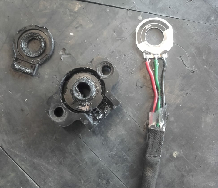

ein Bekannter von mir ist Landwirt. Neuerdings biegt sein Trecker auf
dem Feld aber immer von selber ab und macht die Maiskolben nieder.
Die Ursache ist gefunden, ein defektes Poti (s. Anhang). Wird leider
nicht mehr hergestellt
Eine mögliche Alternative passt leider mechanisch nicht (Platzmangel)
https://www.mouser.de/ProductDetail/BEI-Sensors/9800-682-1?qs=sGAEpiMZZMs0JOhy9PM0UYTBQ9322A5IiQpB1CR2BlBTAbQTsw1tGg%3d%3d
Habt jemand eine Idee was man da machen kann?

Schon der Bohrabstand ist zu weit, das passt schlicht nicht.
Zur Not mach ich auch ein Gehäuse im 3D Druck. Aber wo bekommt man dann
das Poti her?

Vielleicht ist es auch möglich, das Gehäuse zu erhalten und nur das
Innenleben aus einem anderen Poti zu transplantieren.
Allerdings scheint die Lage der Kohlebahn unüblich zu sein und dann
stimmt am Ende nix mehr hinsichtlich Aussteuerung der Lenkposition.
Gibt es treckerseitig zumindest eine Nullpunkt-Korrektur oder sowas?

In einem Traktor als Lenkwinkelsensor. Denn:
> Welche Daten hat das Pot, Abmessungen ev eine Skizze?
Da empfehle ich, die oben angehangene .pdf-Datei zu öffnen. Dort ist das
Gewünschte drin.

von Georg A. (georga)
Digikey hat eine Menge entfernt ähnlicher Potis, zB. das da:
https://www.digikey.de/product-detail/de/bourns-inc/3382H-1-502/3382H-1-502-ND/2080232
Evtl. kann man da was transplantieren. Aber es stimmt schon, Winkel und
die Lage der Bahn sind schon etwas komisch. Könnte in Basteln
ausarten...
Das ist kein Poti im eigentlichen Sinne, sondern ein
absolut-Winkelsensor, der auf eine lange Lebensdauer (viele
Betätigungszyklen) ausgelegt ist.
Einfach mal die im Spectrol-Datenblatt des "rotary position sensor" zu
findenden Angaben zur Lebensdauer (5 Millionen Drehungen, 10 Millionen
Teildrehungen) mit denen eines Potis vergleichen.
Lässt sich die Drehachse verlängern, so daß der Sensor räumlich
verlagert werden kann? Gegebenenfalls über eine flexible Welle?

Ich würde mal beim Schrottverwerter in einen BMW reinschauen. Der sieht
so ähnlich aus und könnte passen:
https://www.ebay.de/itm/FEBI-BILSTEIN-SENSOR-DROSSELKLAPPENSTELLUNG-BMW-3ER-5ER/131740096768
Oder der Hella 008476111
Zur internationalen Suche dann einfach "Throttle Position Sensor"
ausprobieren.
https://docs-emea.rs-online.com/webdocs/008f/0900766b8008fc9a.pdf

wie schaut der Rest von dem Lenkrad aus?
von Gtx F. (gtx-freak)
https://www.topagrar.com/archiv/Was-kostet-die-Maschine-570802.html
Dann halt 50€ für das og. FEBI teil ausgeben... ebay 131740096768
oder 34€ für Hella
oder direkt zu Rover/BMW
sollte es bei jedem größeren  Autoteiledealer (Matthies, WM, PV, H+B) im
nächsten Zentrallager geben. Also <24h frei Hof.
Aber wie gesagt..aufpassen das es kein Hirsch ist, dann bringt dir das
Teil mal GARNIX ohne  authorisierung
Danke für die Antwort ist aber leider obsolete.
https://www.mouser.de/ProductDetail/Vishay-Sfernice/971-0002?qs=gYO9MXSt8FPx%2fOLBjWD8QA==

Du wolltest Ersatz für  Spectrol 971 haben.
Dir wurde gezeigt das Spectrol inzwischen Vishay ist.
Dir wurde das Vishay Datenblatt verlinkt aus der die Manufactor Prt
Number Hervorgeht -> 971 0001 mit Stecker bzw. hättest du ja 971 0002
mit Kabel dran.
Dir wurde gezeigt das es Nachbautenzu den MfP# in unterschieldichen
Preisen für die Variante mit Stecker dran rund um die Welt bei jedem
Automotivedealer gibt.
Scheitert es jetzt dadran einen oassenden Stecker an den Schlepper zu
Konfektionieren bzw. den vorhandene umzulöten?

Die bisher "gezeigten" sind für die Drosselklappe oder halt zu groß.
Auch die mit Hall Sensoren passen nicht.
Die von mir und teilweise anderen genannten ensprechen exakt der
Teilenummer aus deinem ersten Post, nur halt OEM Teil.
Das die bei anderen Fahrzeug Herstellern für Drosselklappen verwendet
werden ist doch egal, nicht jeder poti Hersteller nenn sein Poti
Treckerlenkrad Poti und verbietet den Einsatz in anderen Bereichen ?
von Jens M. (Gast)
Da kann aber nicht riechen, da sind weder Maß noch Widerstandsangaben.
Aber sieht gut aus (von der Teile Nr.). Wenn das passt bist du mein
Held.
von GTX freak (Gast)
Weil niemand auf der Welt außer du und ggf der Entwickler des treckers
auf die Idee kommt ein solches Standard Bauteil nach maßoder
Widerstandsangaben zu kaufen.  Schau doch in das PDF was du selbst
hochgeladen hast, da steht der orderkey drinne. Und nun kommen die 2.
Source Hersteller und bringen ein gleichwertiges Bauteil auf den Markt
was dem orderkey entspricht.
Der Werkstatt sind die "inneren Werte"(Ohm, Toleranz,Gewicht,
Gehäusematerial, Haltbarkeit, Durchmesser) völlig egal, die bestellen
nach orderkey oder Hersteller Ersatzteilnummer.
Einen 74HCT08E bestellst du doch auch nicht mit der Angabe TTL UND
gatter 5V 4mA 125°C.... das sind einfach Parameter die durch der
orderkey 74  08 hct und e definiert sind. wenn Chinese sing jung ein
Bauteil verkauft was dem 74HCT08Eentspricht dann hat das die o.g.
Daten....oder er verarscht dich, aberdas könnte auch wenn du TTL UND
gatter 5V 4mA 125°C bestellst.

Dieser Fall ist nicht ganz so einfach. Laut PDF hat das 971-0002 Drähte
und Langlöcher mit einem Radius von 16,4-16,5.
Das erste Bild des TE zeigt jedoch Drähte und kein Langloch, sondern
Runde L9cher im Abstand 16,0 - es scheint also eine Spezialversion zu
sein.
Da würde ich auch den Widerstand messen, ob er 5 kOhm ist, optional gibt
es die 971 auch mit anderen Werten im Bereich 1-25k.
Da ja offensichlich ein Teil das Leitplastiks abgeschabt ist, kann die
Messung schwierig werden.
Man könnte vermuten, dass das Teil falsch montiert wurde, weil nur eine
der zwei Bahnen abgewetzt ist und die andere nicht.
von eProfi (Gast)
Unglücklich formuliert, das erste Bild zeigt freilich nicht, dass der
Lochabstand 2x16,0 ist. Nachmessen erforderlich.

Erstmal vielen Dank an alle für die Hilfe und die guten Vorschläge,  an
GTXfreak im besonderen.
Das Problem scheint gelöst, das Teil wird bestellt.
