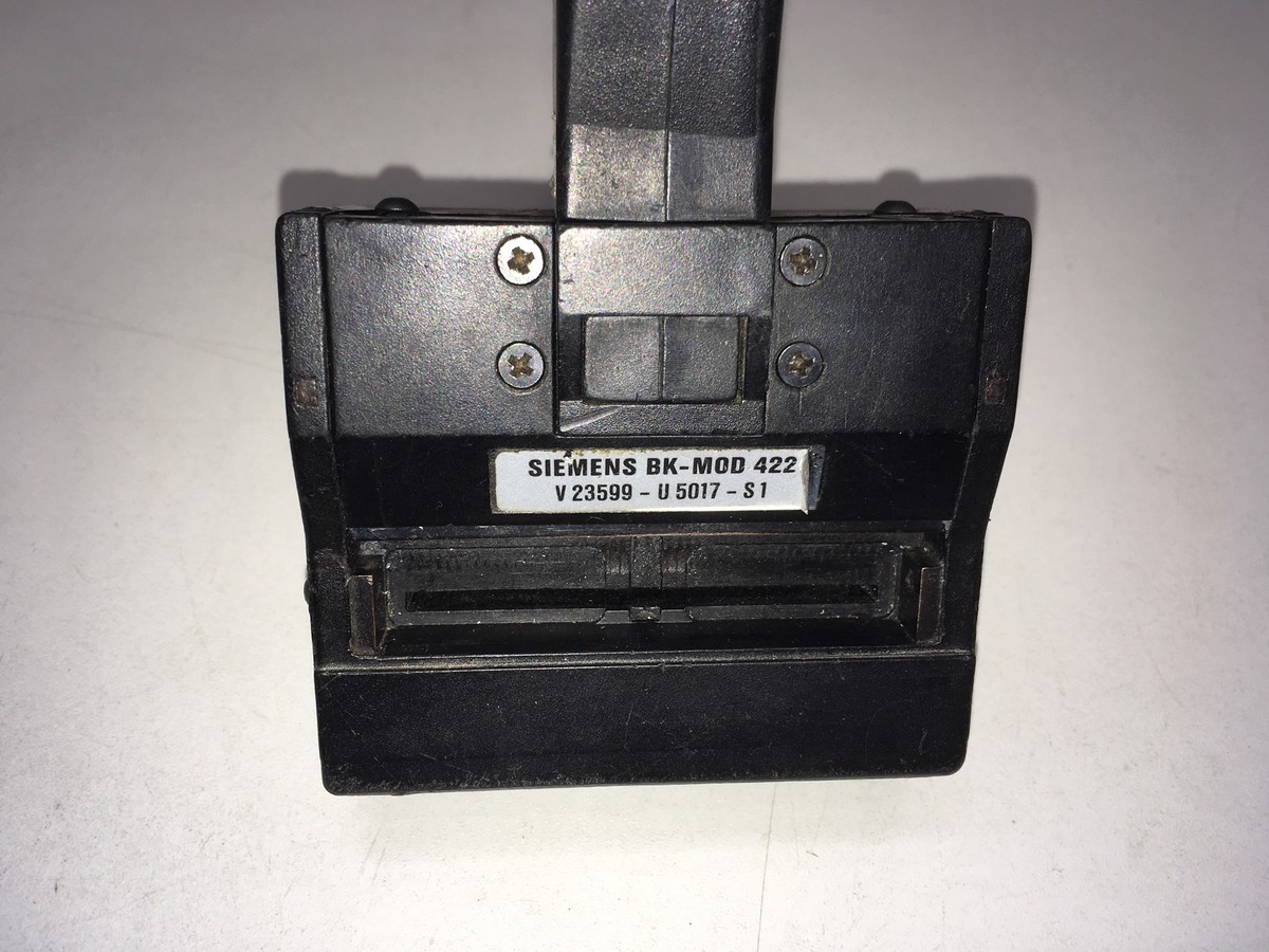

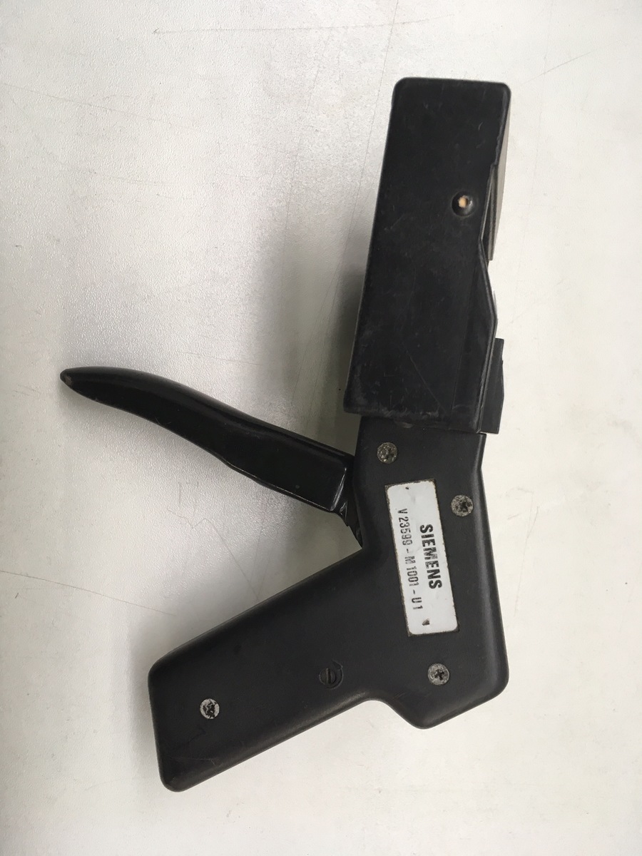

Hallo Leute,
ich suche eine fast genau so auf dem Bild abgebildete Crimpzange für
Flachbandleiter.
Diese hier mag ich nicht so:
https://www.conrad.de/de/crimpzangen-presszangen-o1517020.html?tfo_ATT_LOV_FITS4_CONNECTOR_NORM=Pfosten-Steckverbinder
wegen dem fehlenden Anschlag für den FB Leiter
Leider finde ich nichts richtiges im Netz. Hat jemand einen Geheimtip?
Danke.
Gast #5508484
Leute, mal ernst ? !
Ich brauch die zur IBN beim Kunden. Schraubstock und Nussknacker sind da
eher ungünstig ?.
Diese hat eine Rastung und man kann auch mal korrigieren ohne das die
wieder locker wird !
Gast #5508497
Daniel schrieb:
> Hallo Leute,
> Flachbandleiter.
> Danke.
Ich kann Deinen Conradlink nicht öffnen.
Daher keine Ahnung ob Du das nicht eh schon kennst:
www.schukat.de und da MWZ214 suchen.
MiWi
#5508596
Der "Geheimtipp" könnte deinen Chef eine vierstellige Summe pro Zange
kosten wenn es richtig beschissen läuft. Wenn es gut läuft wird es nur
ein niedriger dreistelliger Betrag.
Also, sieh zu dass du sitzt oder begebe dich direkt in die Stabile
Seitenlage. Dann rufst du bei TE Connectivity an und fragst nach
Crimpzangen für AMPMODU EMG Latch. So heißen BK MOD 422 Federleisten
mittlerweile. Du könntest auch nach AMP-LATCH NOVO fragen, die sind
ähnlich (TE sieht das sicher ganz anders, musst halt selber schauen wie
ähnlich).
Falls das mit den BK MOD 422 nur ein Beispiel war, dann statt TE
Connectivity eben den Hersteller eurer Federleisten kontaktieren und
fragen was der vorschlägt.
Beim Kauf darauf achten, dass du nicht nur die Zange, sondern auch die
entsprechenden Einsätze bestellst.
