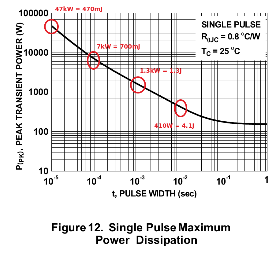

Das thermische Verhalten des Kanals ist im SOA-Diagramm sehr genau
beschrieben, und hat mit der Avalanche Energie einen Dreck zu tun.

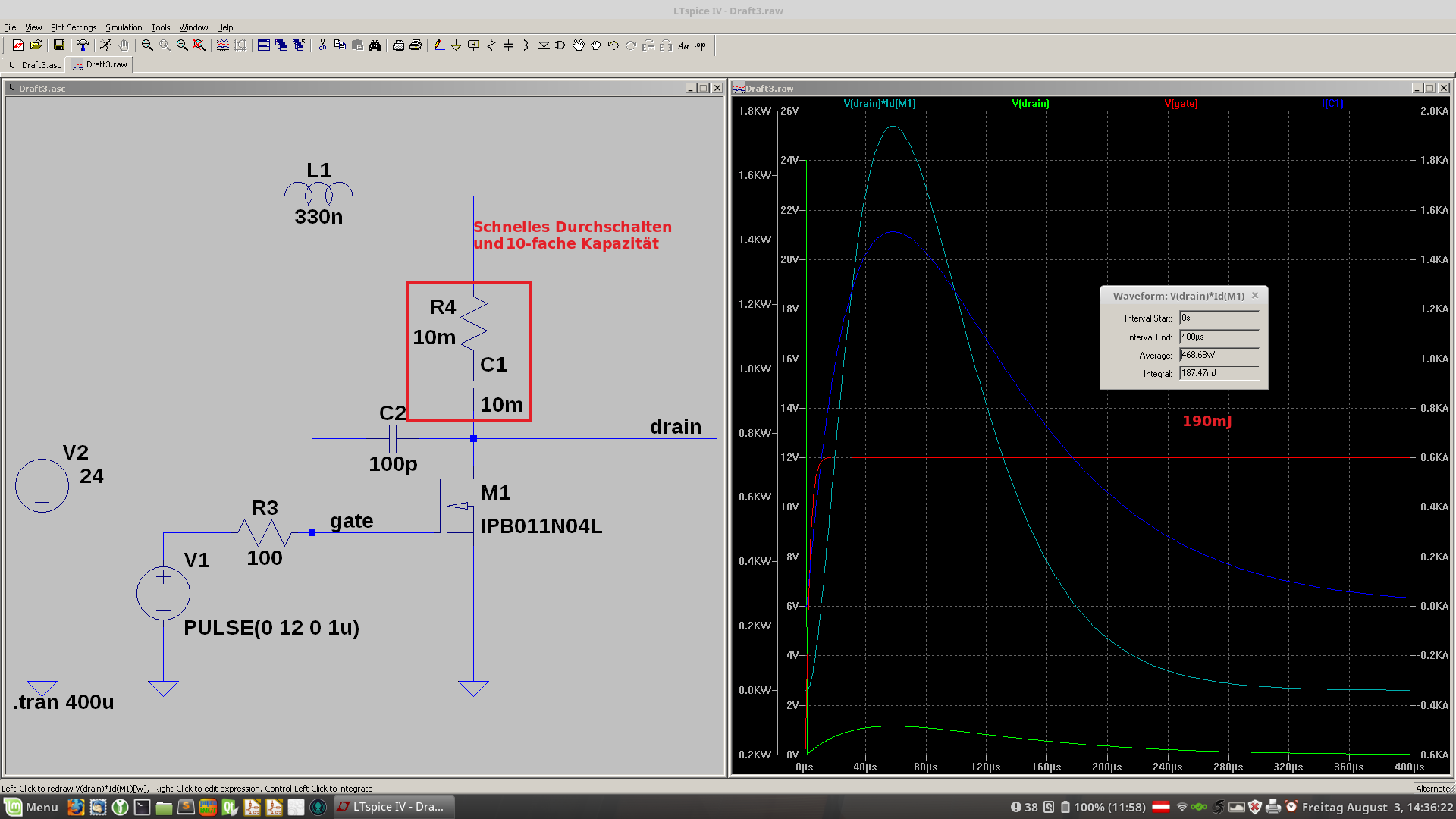

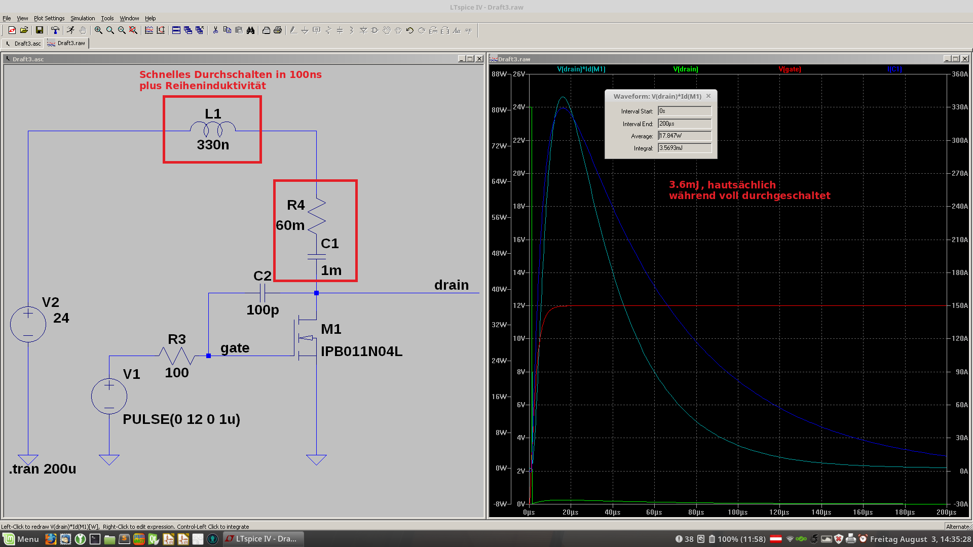

Leitungsinduktivitäten helfen auch sehr:

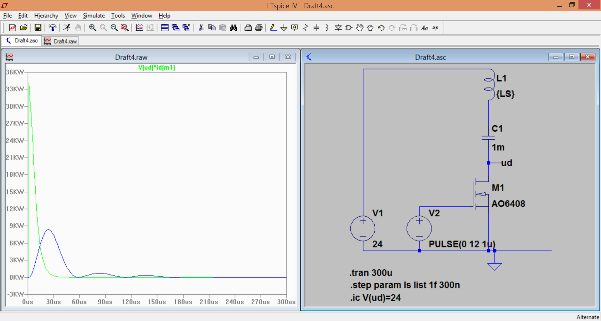

In der aktuellen Schaltung könnte der MOSFET in 100ns durchschalten. Bei
solchen Geschwindigkeiten helfen selbst sehr kleine Induktivitäten, den
Stromanstieg zu verzögern, sodass der Löwenanteil des Ladestroms erst
dann fließt, wenn der MOSFET bereits vollständig leitet. Eine
Induktivität von nur 330nH würde das Problem völlig entschärfen. Bei 28V
und 100ns könnte der Strom nur auf 8.5A ansteigen, was zu maximal 4uJ an
Enerie im MOSFET führt, sofern man hier vereinfachend in dem Zeitraum
lineare Strom- und Spannungsverläufe ansetzt.
Nein die Verluste bis der Kondensator geladen ist sind mehr ->
Kondensatorparadoxon.
Jein. Wenn du ideale Induktivitäten in Kreis hast, verzögern die zwar
den Stromanstieg. Aber sie ändern imho nichts an der Energie, die
letztlich im FET hängen bleibt. Die geringere Heizleistung wirkt dann
über einen entsprechend längeren Zeitraum, bis sich die Spannung im
Kondendator auf den richtigen Wert eingeschwungen hat. Solange der FET
das einzige Element im Stromkreis ist, das Energie verheizt, bekommt er
imho immer die volle Energie ab.
Sämtliche Wirkwiderstände (inklusive der ESR...) nehmen natürlich schon
Energie vom FET weg. Von daher solltest du den Vorschlag von MIMA
(Heizwiderstand > R_DS_on im Ladekreis) durchaus erwägen.

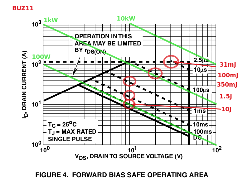

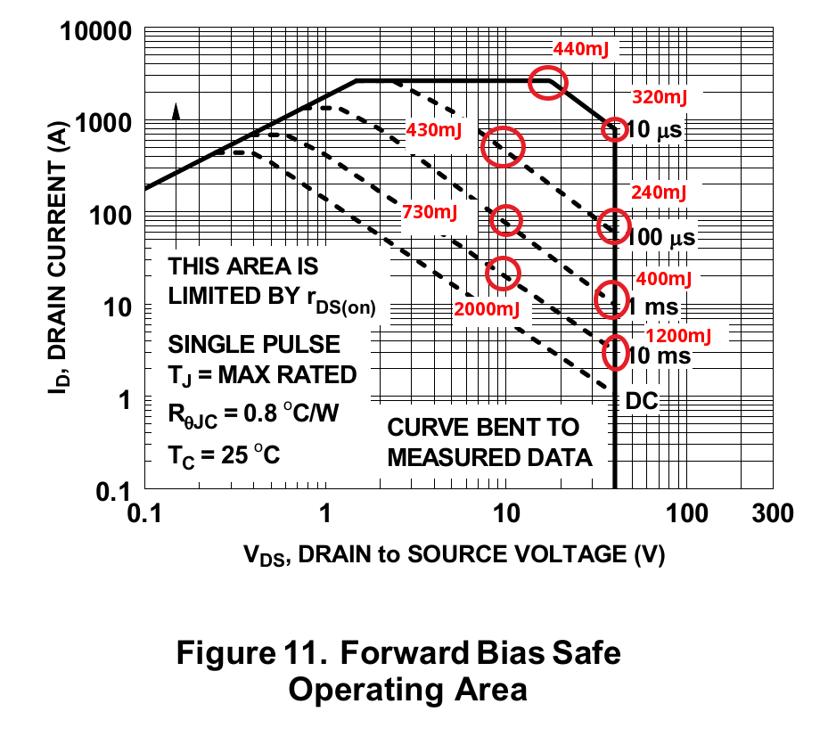

von Bauform B. (bauformb)
Egal, wieviel das miteinander zu tun hat, normalerweise sollte man das
SOA-Diagramm benutzen. Man müsste doch "nur" die Verlustenergie in ein
passendes Rechteck umrechnen?
Dabei kommt auch ein ganz praktischer Faktor ins Spiel: man möchte doch
den maximal-Strom begrenzen. In der Regel hängen noch andere Verbraucher
an der Stromversorgung die einen 240A-Impuls wohl nicht mögen.

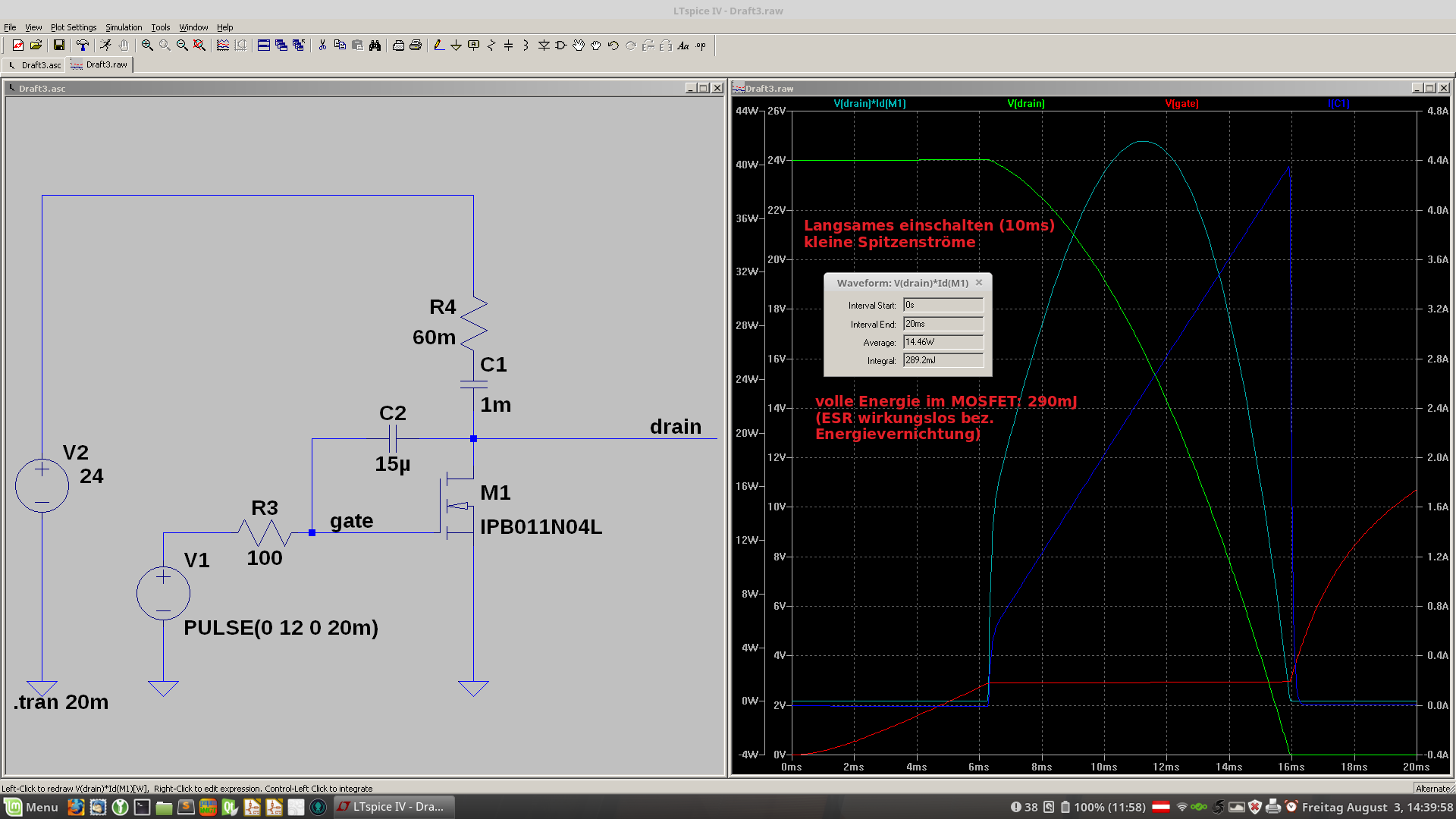

von Karl Z. (griffin27)
MiMa schrieb:
> ..oder du schaltest einen Widerstand mit >>10*Rdson vor den Mosfet und
> schwupps landet die ganze Energie nicht mehr im Halbleiter :-)
Das hielt ich im ersten Moment für eine wahr Aussage, aber das hat
natürlich damit zu tun, wie schnell man schaltet. Schaltet man unendlich
schnell, stimmt es. Schaltet man aber z.B. über eine Sekunde, ist bei

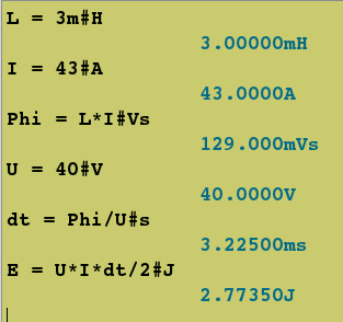

das dachte ich auch, aber nun bin ich dem Thema weiter nachgegangen. Am
Beispiel des FDMT80040DC.
Er wird mit einer Avalanch Energie von 2.7J spezifiziert. Die Berechnung
dazu zeigt, dass das in einer Zeit von ca. 3.2ms passiert.
Die beiden anderen Diagramme zeigen, dass die verkraftbare Energie
scheinbar wesentlich von der Dauer, der Spannung und dem Strom abhängt.
Insgesamt gibt es bei dem Thema aber scheinbar große Unschärfen, was die
doch sehr unterschiedlichen Energien in den Diagrammen zeigen.

und trotzdem kannst du das Kondensatorparadoxon nicht schlagen. Der Witz
an dem ist ja: es ist egal, ob der Vorwiderstand groß oder klein ist, er
bekommt immer dieselbe Energie ab, wie im Kondensator landet.
Wenn du der Aussage nicht traust: vielleicht hilft die Simu im Anhang.
Für die Energie im FET relevant ist die Fläche unter den Kurven. Und die
ist mit 1fH und 300nH weitgehend gleich.
Karl Z. schrieb:
> Die Energie bleibt somit in den
> externen Widerständen
Wenn das Heizwiderstände sind, dann ja. Das wurde ja schon oft genug
erwähnt. Aber wenn das ein ideal induktiver Widerstand ist, dann
speichert er entsprechend Energie, die letztlich doch wieder von deinem
FET verbraten werden muss.
Das liegt daran, dass bei sehr kurzen Zeiten auf Grund von
Fertigungstoleranzen der Chip ungleichmäßig erwärmt wird. Bei grösseren
Zeiten kann sich die Wärme besser verteilen und er hält mehr Energie
aus.
-> Trench-design
Für mich zeigen sich nun 2 Wege auf:
1. Man schaltet sehr schnell (100ns) mit einer Reiheninduktivität
(330nH) und verlässt sich darauf, dass die Energie dann in den
verschiedenen ESR und Leitungswiederständen verbraten wird.
Man bekommt hier jedoch massive Spitzenströme von einigen 100A. Ein
1000uF ELKO, kurz beim Distributor nach ESR sortiert, hat min. 60mOhm.
An 24V sind das bis zu 400A (RDSON mit 1mOhm vernachlässigt). Aber die
Energie im MOSFET  ist nun eher unabhängig von der konkreten Kapazität.
Die Verlustenergie lässt sich mit dem RDSON steuern (besserer
Transistor, weniger Energie).
oder
2. Man schaltet eher langsam (z.B. 10ms), und hat somit mehr Spielraum,
im MOSFET Energie zu verheizen (lokale Wärmeverteilung im MOSFET). Die
externen Widerstände nehmen durch die vergleichsweise niedrigen Ströme
kaum Energie auf, d.h. all die Energie landet im MOSFET. Jedes Mehr an
Lastkapazität (welche evt. nicht bekannt ist) erhöht aber auch direkt
die Energie im MOSFET. Die Energie ist unabhängig von der Güte des
MOSFETs.
Simulationsergebnisse (mit etwas anderem MOSFET):
Weg 1: 4mJ an 1mF, 190mJ an 10mF
Weg 2: 290mJ an 1mF, 2.8J an 10mF
von MiMa (Gast)
Weg 3: Man schaltet schnell und schaltet eine etwas hochohmigere Drossel
in Serie. Somit hat man keine Schaltverluste und die "Paradoxon-Energie"
wird in der Wicklung verbraten.
Weg 4: Mosfet schnell schalten und Widerstand davor.

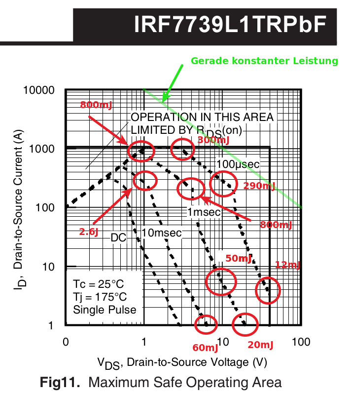

Noch viel krasser sieht die "Safe Operation Area" beim IRF7739L1TRPbF
aus, siehe Anhang. Oberhalb von 200A sind die Kennlinien auf einer
Geraden konstanter Leistung, darunter knicken sie nach unten weg.
Hat dafür jemand eine plausible Erklärung?
Mein Tipp wäre, dass der MOSFET dann in seinem instabilen
Arbeitsbsbereich betrieben wird, wo der Kanalwiderstand dann einen
negativen Temperaturkoeffizienten bekommt, und es somit leichter
(schneller) zu lokalen Überhitzungen kommt.
Ein Klassiker unter den MOSFETs, der BUZ11 hat dieses Phänomen jedoch
gar nicht, siehe Anhang. Die Kennlinien verlaufen auf einer Geraden
konstanter Leistung.
Sehr schön sieht man hier den Effekt der Wärmeleitung/-verteilung. Je
länger der Puls dauert, desto mehr Energie kann das Bauteil aufnehmen.
Wikipedia bestätigt meine Vermutung:
https://en.wikipedia.org/wiki/Safe_operating_area#MOSFET_thermal_runaway_in_linear_mode
> In their early history, MOSFETs became known for their absence of secondary
breakdown. This benefit was due to the fact that ON-resistance increases with
increasing temperature, so that part of the MOSFET which is running hotter (e.g.
due to irregularities in the die-attachment, etc.) will carry a lower current
density, tending to even out any temperature variation and prevent hot spots.
Recently, MOSFETs with very high transconductance, optimised for switching
operation, have become available. When operated in linear mode, especially at high
drain-source voltages and low drain currents, the gate-source voltage tends to be
very close to the threshold voltage. Unfortunately the threshold voltage decreases
as temperature increases, so that if there are any slight temperature variations
across the chip, then the hotter regions will tend to carry more current than the
cooler regions when Vgs is very close to Vth. This can lead to thermal runaway and
the destruction of the MOSFET even when it is operating within its Vds, Id and Pd
ratings.
von Hannelore Sparsam (Gast)
Ein Mosfet im Linearbetrieb um eine Kapazität aufladen geht ganz
selbstverständlich. Wobei Mosfets schon ihre Schwachpunkte haben,
nämlich die o. g. Temperaturabhängigkeit bzw. der "hoch oben" (auf
y- Achse, und weit im hohen A-Bereich, also "rechts") liegenden
Schnittpunkt jener Linien bei z.B. 25°C und 125°C, und natürlich
den "Spirito-Effekt"... (ruhig googlen, das Wörtchen).
Will man aber (wurde erwähnt) nicht bei jedem Umladen mehr als die
Hälfte Energie verlieren - nachvollziehbar - für geringe Verluste,
dann wird man kaum einen Linearregler (auch keinen Vorwiderstand)
benutzen. Diesbezüglich sehr viel sparsamer wäre bestimmt so ein
passend ausgesuchter Step-Down (Lade-)Schaltregler - mit Drossel.
Denn da landet vereinfacht Eingangsenergie * Wirkungsgrad im Kondi.

aus, als müsste man dann zusätzlich auch die Last schalten können, denn
deine Quelle wird so einen Pulsstrom nur mitmachen, wenn sie noch
größere Kondensatoren hat.
