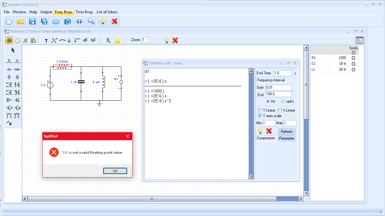

Einfacher Versuch, siehe Screenshot: Die Übertragungsfunktion wird, wie
der TO wünscht,  angezeigt, aber auch gewöhnungsbedürftig. In diesem
Fall:
       2*10^-6*s
1000 + 2*10^-6*s + 2*10^-9*s
Eine Simulation des Frequenzgangs habe ich nicht gestartet bekommen,
siehe Fehlermeldung - ich habe es dann aufgegeben. (Will der 1,0 statt
1.0?)

Unbrauchbarkeit veraltet. Ich habe ein ganze Weile gespielt und sogar
eine Simulation der Schaltung bekommen, Amplitudengang und
Impulsantwort, aber dafür mussten erst 7(!) Fehlermeldungen weggeklickt
werden (Error Log, Div. by Zero... Hä???). Es klappte trotzdem. Und man
muss tatsächlich Kommas für Nachkommastellen verwenden.

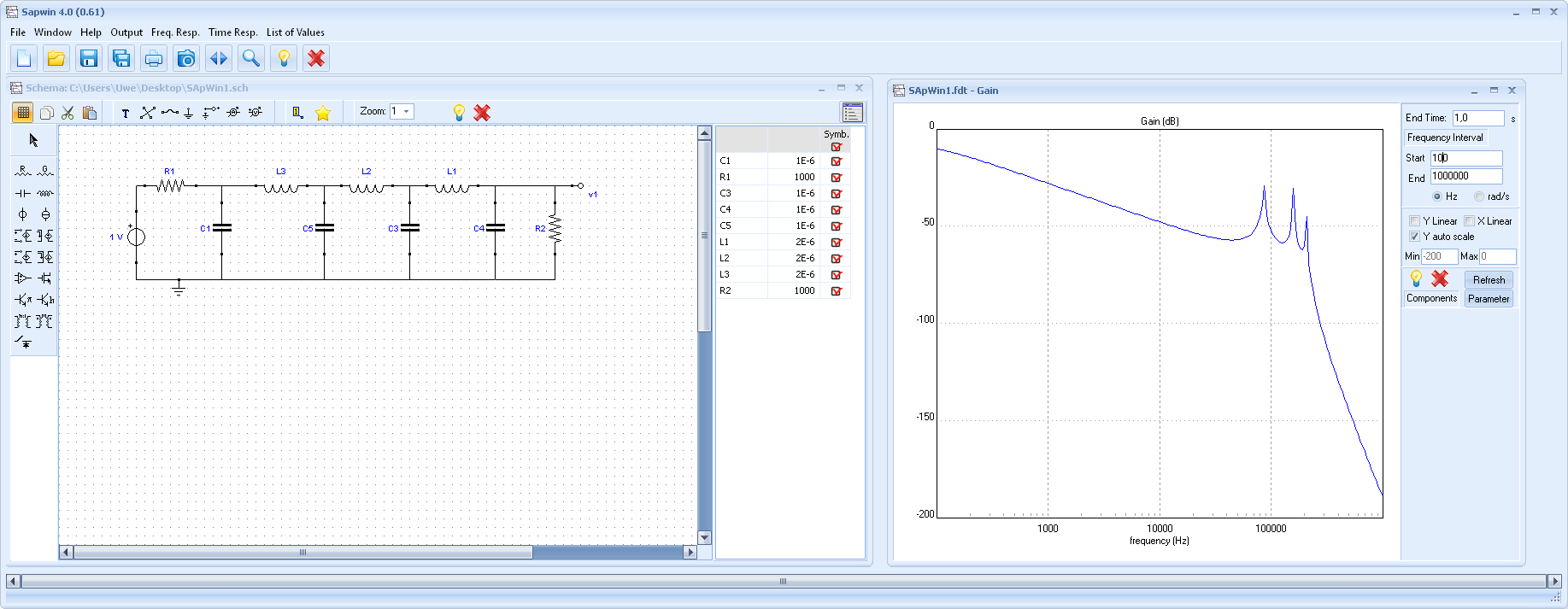

Eine besser lesbare Ausgabe als die in meinem vorherigen Screenshot gibt
es auch, aber nur für die Werte der Elemente.
