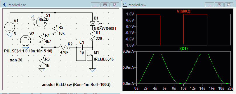

von Thomas E. (picalic)
MaWin schrieb:
> Klassische Fader brauchen grosse Elkos
Ein 1µF MLCC-Winzling reicht, wenn man es mit einem FET baut.

Thomas E. schrieb:
Wow, danke für die ausführliche Schaltung und Simulation!
Dachte eigentlich Fets seien nur für hartes schalten, nicht zum
drosseln.
Werde mir das genauer ansehen.
Wenn dadurch deutlich mehr Bauteile hinzukommen, erübrigt sich wohl der
Größenvorteil durch den winzigen Kondensator, denn das ganze wird
wahrscheinlich fliegend in einem gedruckten Gehäuse (mit Vertiefung für
jedes einzelne Bauteil) rein kommen und nicht auf eine Platine.
Du kannst Bauteile einsparen mit gewissen Nebenwirkungen. R5 sorgt z.B.
für eine gewisse Vorspannung des Gates, so daß die LED gleich angeht,
wenn der Kontakt geschlossen wird. Ohne R5 gibt es halt eine kleine
extra Verzögerung. Ein FET mit möglicht kleiner Threshold-Spannung würde
helfen, diese Einschalt-Verzögerung zu verkleinern.
R4 könnte man auch einsparen, dann gibt es Verzögerungen bei der
Abfallzeit und man kann das Verhältnis der Auf- und Abglimmzeiten nicht
frei einstellen.
von MaWin (Gast)
Ein 1u als Miller-Kondensator, interessante Lösung für recht
gleichmässigen Stromanstieg.

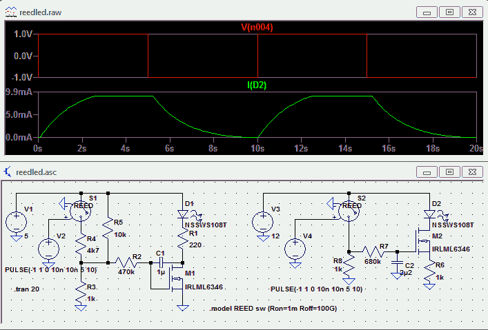

Rechts eine Alternative mit weniger Bauteilen, erfordert aber eine
höhere Betriebsspannung, um ordentlich zu funktionieren.
