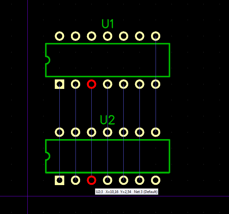

Kennt denn KiCAD kein highlighting nichtverbundener Pins?
Diptrace löst das mit einfachem Mouse über Pins fahren (Anhang!).

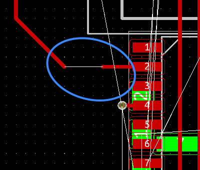

OP #5510735
ich glaube Du hast mein Problem nicht verstanden...
Anbei mal ein Screenshot.
Die beiden Leiterbahnstücke im blauen Kreis haben das gleiche Netz,
sollten also laut meinem Wunsch auf kürzestem Wege mit einer Luftlinie
verbunden sein. Genau DAS tun sie aber nicht, weil die entsprechenden
Pads der Bauteile mit einer Solchen verbunden sind.

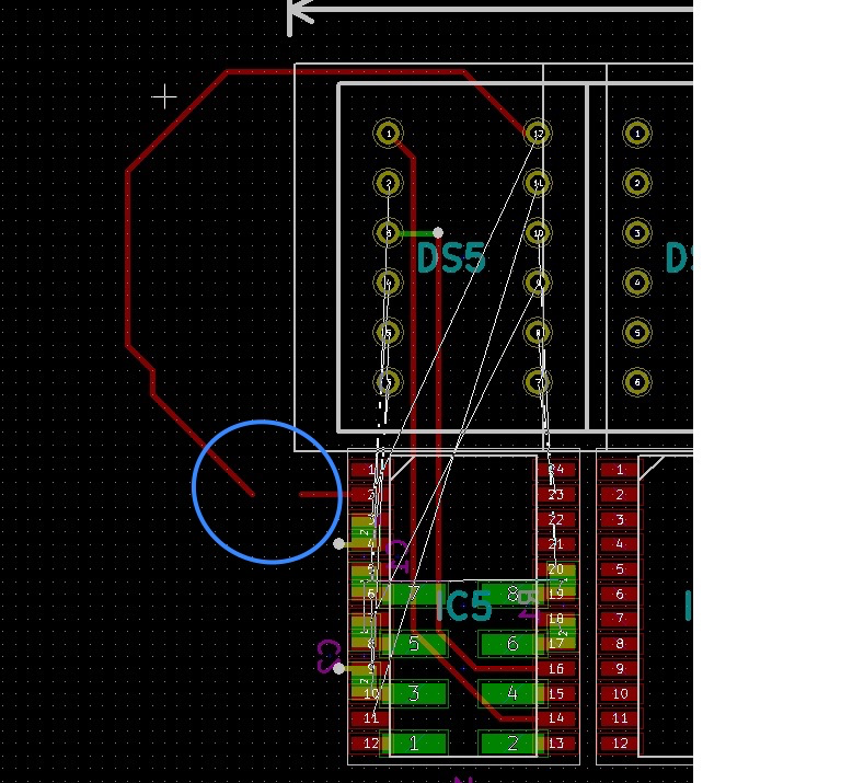

Ich habe eine Lösung für mein Problem:
Nach der installation auf die Version 5.0.0 fragt die SW beim starten,
ob ich ich den "modernen Grafikmodus" verwenden möchte --> ja klar doch.
Und schwups, siehe da, die Luftlinien sind auf kürzestem Wege verbunden.
Das ist sicher die gleiche Sache, die Martin angesprochen hatte. In
v4.0.7 kann ich das nun so leider nicht mehr testen.
Und ja, beim Leiterbahn-Ziehen wird das Netz andersfarbig (bei mir
irgendwie umrahmt) dargestellt...
Wie dem auch sei. Problem gelöst :-)
(siehe screenshot ^^)
