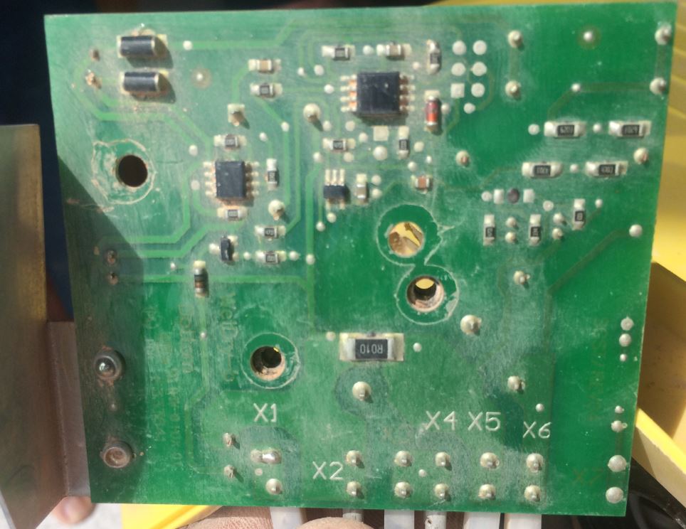

ich würde gerne meinem Staubsauger zu etwas mehr Leistung verhelfen.
Dazu habe ich ihn schonmal zerlegt und die Fotos gemacht.
Aktuell hat er 1300W, 2000W wären klasse. Verlust der Garantie ist mir
wurst und ich wäre für eine Bastelanleitung sehr dankbar.
Hier noch ein Link zum Produkt. Es ist der WD6 P Premium
https://www.amazon.de/K%C3%A4rcher-1-348-271-0-Mehrzwecksauger-WD-Premium/dp/B00IAPJNDM/ref=sr_1_1?ie=UTF8&qid=1533500013&sr=8-1&keywords=k%C3%A4rcher+wd6p
Vielen Dank
Ben

von Georg A. (georga)
Ein Staubsauger ist kein Automotor, den man mit Chiptuning aufmotzen
kann. Man könnte evtl. so 5-10W rausholen, wenn man die Drehzahlregelung
mit dem Triac hart überbrückt...
von Carsten S. (dg3ycs)
Ach, das ist ganz einfach...
Gibt zwei Möglichkeiten einfach zum Ziel zu kommen.
Bastelanleitung:
Möglichkeit 1.
1. Ebay Acount erstellen
2. WP6 über Ebay verkaufen
3. Kärcher NT70/2 bei Ebay kaufen
4. Paket auspacken und Lossaugen.
(Alternativ zu Ebay sind auch andere HAndelplattformen möglich)
Möglichkeit 2.
1. Mit WP6 zum Elektriker gehen
2. Elektriker bitten den Schuko Stecker gegen einen roten CEE stecker
auszutauschen. Die  Adern möchte er dabei an L1 und L2 anklemmen.
PE kann er sich schenken, verkürzt nur unnötig die Einsatzzeit.
3. Prüfen ob du die Raten für deine Haftpflicht, HAusrats- ggf.
Gebäudeversicherung und sofern auf Unterhalt angewiesene Personen
vorhanden sind auch für die Risikolebensversicherung bezahlt hast.
4. Testament schreiben
5. Falls du einen wahnsinnigen Elektriker gefunden hast der dir diesen
Umbau macht dich so lange es geht an den ~4200 Watt erfreuen.
Solltest du keinen finden dankbar sein das es noch Leute gibt die etwas
Verantwortungsgefühl haben.
Oder um es deutlich zu sagen:
An so einem Staubsauger gibt es nichts zu "tunen".
Die Maximalleistung wird durch die Turbine bestimmt und diese ist nun
einmal für 1400W max. ausgelegt. (Im Realen Einsatz wird der Mittelwert
dann bei den 1300W liegen...)
Um da mehr Leistung herauszuholen muss die Turbine (Motor!) komplett
getauscht werden. Jedoch gibt es keine passenden Turbinen mit mehr
Leistung. Die Kärcher Modelle die mehr Leistung haben erreichen das
dadurch das statt einer zwei oder drei Turbinen zusammen verbaut werden.
Das scheidet aber aus Platzgründen aus.
Daher: Vergiss es!
Carsten
