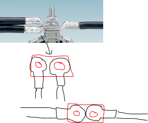

Ich muss vier Kabel a' 35mm2 miteinander verbinden. Da sind
Rohrkabelschuhe dran. Mit M8 Schraube+Mutter kann ich die Schuhe zwar
zusammen quetschen, aber gefallen tut mir das nicht. Mir schwebt eher so
ein dicker Stab aus Kupfer als Verteiler vor. Vier Kabelschuhe - vier
M8er Schrauben.
Ich  weiß, dass es sowas gibt. Nur der Name fällt mir nicht ein. Es muss
vielleicht auch kein Kupfer sein. Hat jemand eine Idee wie das heißt und
wo es das gibt? Spannung ist übrigens 12V, aber viel Strom

Es reiht doch im Grunde ein Stückchen Kupferschiene 20x40mm 3...5mm
Stark.
Die Kabelschuhe wie links angeordnet. Ein Kabelschuh über einer unter
der Kupferschiene angeordnet, M8 Muter durch. Je nach dem in welche
Richtung es geht das Stückchenkupferschiene quer oder längs nehmen.
Kontaktscheibe + Sicherungsmutter oder Sprennring und nicht vergessen!

Verteilerschienen sind richtig, danke. Mir ist doch das Wort nicht
eingefallen.

Aber ok, wenn ihr's genau wissen wollt: Zusammenschaltung von 2
(Blei-Säure)Batterien. Und ein 2KW-Wechselrichter ist auch mit an Bord.
Eine Frage beschäftigt mich noch: Wenn die Ringkabelschuhe FEST
aufeinander geschraubt werden, und sich mit der Breitseite berühren,
dürfte elektrisch alles i.O. sein. Was aber ist, wenn (nur theoretisch,
als Beispiel) zwischen zwei Kabelschuhen eine Fläche ist, z.B. eine
Platine? Also eine Schraube M8 geht durch ein Loch der Platine.
Ringkabelschuh 1 ist oben angeschlossen, Ringkabelschuh 2 auf der
Unterseite. Die Mutter wird auch hier fest angezogen, aber - streng
genommen - läuft der Strom nur über die Flächen, wo sich Gewinde von
Schraube und Gewinde von Mutter berühren. Ich weiß nicht, wie man das
berechnen soll. Ist das noch genug Kontzaktfläche?

Naja. Was ist wenn zwischen Kabelschuh und Sammelschiene eine Platine
ist?
Was ist wenn zwischen Kabelschuh und Sammelschiene und zwischen
Kabelschuh und Schraubenkopf eine Platine ist?
Eigentlich sollte durch die Schraube gar kein Strom fließen.
Aber Schrauben und Muttern sind so ausgelegt, dass die Schraube bricht
und nicht das Gewinde / die Mutter.
Sprich: die Querschnittsfläche des Gewindes (mit den ca. 3
Gewindegängen) ist höher als die des Schraubenkerns.
Allerdings ist die Schraube aus Stahl, das Kabel aus Kupfer. Die
Schraube hat damit eine deutlich geringere Leitfähigkeit. Und M8 hat ja
nur einen Querschnitt von knapp 35qmm.
Da produziert die Schraube erheblich mehr Abwärme als das gleiche Stück
Kabel. Muss aber praktisch kein problem sein wenn die Wärme auch gut
abgeführt werden kann.

Kurz mal über die Form sinniert ist so ein Kabelschuh wohl
wahrscheinlich daraufhin optimiert, mit seinen großen, glatten Flächen
("oben" und / oder "unten") auch flächig auf passende, glatte Cu-Flächen
zu treffen (und dabei noch Anpreßdruck zu erhalten). Nun, zumindest wäre
dies "erstrebenswert"...
Wer seine Kabelschuhe nicht zwischen zwei Cu-Schienen einschrauben, aber
es trotzdem bestmöglich machen will, könnte noch auf
Befestigungsmaterial aus
Cu zurückgreifen - so daß alles sehr gut leitet, und zwar Strom wie auch
Wärme. So entsteht einer zweiter leitender Pfad über's Gewinde.
Jemand wollte eine oder mehrere Platinen "mit dazwischenschrauben" - nun
gut. Falls unumgänglich, diese Einlage aus schlecht leitendem Material
nur einfach platzieren. Also falls nötig, mehrere dieser "bösen
Schichten" direkt übereinander, statt verteilt ... dann kann Wärme wie
auch Strom wenigstens noch über die Schraube.
Da diese gute Kopplung nur ohne z.B. Sprengringe dazwischen erreichbar
ist, selbstsichernde Cu-Muttern aber wirklich schwer aufzutreiben sind,
empfehle ich den Standard: Je Schraube zwei Muttern zu kontern.
https://www.schraubenladen.de/search?sSearch=Kupfer&p=1
Tja, oder Du schraubst die Dinger doch auf ein Stück Kupferplatte.

Es fehlt eine Sicherung gegen das locker werden, U-Scheibe ist nicht
ausreichend. Sprenngring(e) oder Zahnscheibe(n), Schnorrscheibe(n),
besser Kontaktscheibe(n). Zumal ich durch die Platine eh nur mit
reduzierten Anzugsdrehmoment arbeiten sollte.
