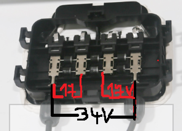

Hallo ich bin auf der suche nach Solarzellen.
Ich finde recht gute Angebote, nur haben diese alle eine Spannung von
über 30 Volt.
Mir ist aber aufgefallen, es sind 4 Pole an der Solarzelle. siehe Foto
Uges = 34 Volt
Kann es sein, dass hier zweimal eine Spannung von 17 Volt in Reihe
geschalten ist?
Vielen Dank
> Solarzelle Spannung halbieren
Grundsätzlich haben Solarzellen eine Spannung von ca. 0,5V.
Alle Module mit höheren Spannungen erreichen das durch
Reihenschaltung von 0,5V-Zellen. Ob Du an diese Zellen-
Verbinder harankommst, um die Zellen anders zu verbinden,
ist von Modul zu Modul unterschiedlich.
