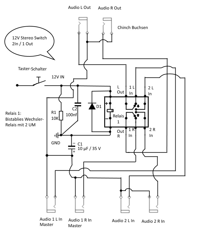

Frage an die Profis :)
Ich möchte im Auto mit 12V Zündplus für den Schalter,
2 Stereo Audio Chinch Quellen, zu einem Ausgang umschalten können.
Ich habe da mal was gezeichnet..
Braucht es überhaupt die Taster Enprellung für ein 12v Wechsler Relais?
Wen ja, Stimmen die werte?
Bringt es was die Audio Schirmung die zusamengeführt wurde, zu Entstören
mit dem ELKO ?
Wen ja, isst der richtig Dimensioniert?
Habe da ein solches modul gefunden was mir aber zu teuer ist und
irgendwie billig aussieht..
https://www.ampire.de/SW-A2X1.htm?SessionId=&a=article&ProdNr=SW-A2X1&p=286
Ich sehe auf diesem PCB vom Hersteller, nur eine Relais mit Enprellung.
Ich danke euch für jeden Tipp :) Gruss Andreas
Nein, die Relaiskontakte prellen so oder so.
Auf die Freilaufdiode kann man wahrscheinlich auch verzichten.
Allerdings könnte die hohe Induktionsspannung beim Abschalten dann evtl.
zu Knacksern führen.
Es gibt aber auch andere Möglichkeite sich Störimpulse einzufangen, und
deshalb kann man ruhig ausprobieren, ob die Diode überhaupt eine
entstörende Wirkung hat.
> mit dem ELKO ?
Würde ich nicht machen. Du schaffts dir da schwer zu kontrollierende
Masseschleifen.
Prinzipiell sollte man Signalmasse und Digitalmasse nur in einem Punkt
verbinden und das geschieht wahrscheinlich schon in den angeschlossenen
Geräten.
