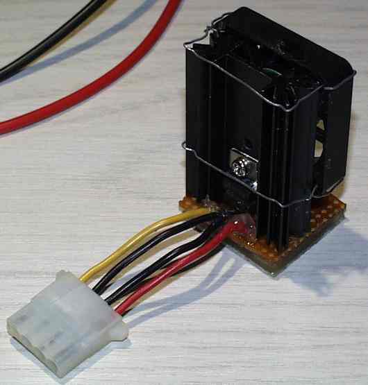

Stefanus F. schrieb:
> Ich hätte schon auf den für 6W nötigen Kühlkörper keine Lust.
Mit a biserl pusten gehts noch. ;)
(Gut handwarm bei ~6W)

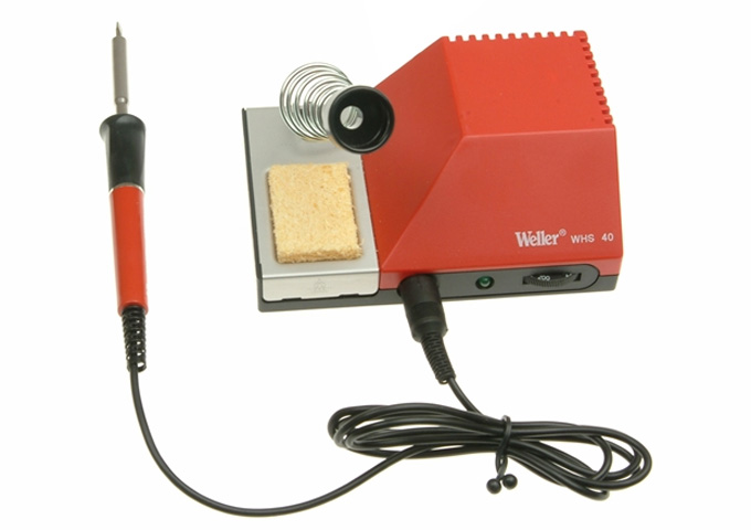

Heute haben fast alle Lötstationen (manche Lötkolben sogar im Griff)
eine Temperaturanzeige mit 1°C Auflösung. Sie verleiten dazu, der
Anzeige zu glauben und sie wichtig zu nehmen.
Meine Lötstation ist ungefähr 25 Jahre alt. Sie hat nur eine flackernde
LED als Anzeige und daneben die Rändelschraube eine Potentiometers.
Diese ist ganz grob mit ein paar Zahlen beschriftet (siehe Foto). Das
reicht, mehr braucht man nicht.
Mehr Leistung wäre manchmal nett, aber das ist ein andere Thema.

Stimme dir grundsätzlich zu, aber Schnellaufheizung und automatisches
Runterregeln der Temperatur bei Nichtbenutzung will ich, seit ichs hab,
nicht mehr missen wollen. :)
