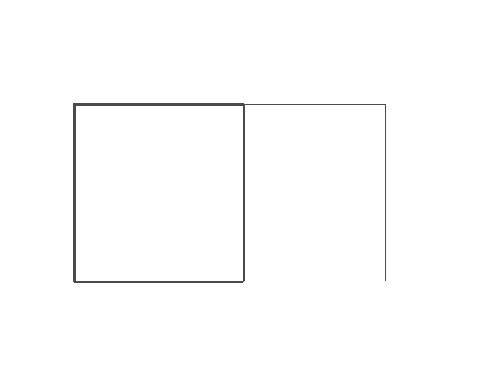

EAGLE: kann Dimension nicht verändern
Gast #5515752
Ich habe mal ein Bild aus meinem EAGLE-Layouteditor angehängt: aktiviert
ist dort ausschließlich der Dimension-Layer, ansonsten nichts.
Mein Problem: ich kann das dicke schwarze Rechteck auf der linken Seite
nicht fassen und nicht verändern. Egal was ich mache, es wird immer nur
das dünne, große Rechteck gefunden.
Deswegen: wie bekomme ich Zugriff auf das dicke Rechteck?
Und ja, es ist ausschließlich Dimension aktiviert, wenn ich diesen Layer
ausschalte, sind beide Rechtecke verschwunden...
Gast #5515784
schon angekommen....
Das ist keine Dimension, sondern Deine USB Buchse :-)
(die Mitleser können das allerdings nicht sehen)
Das kannst Du nur im Package Editor in der Library selber verändern,
nicht im Board.
