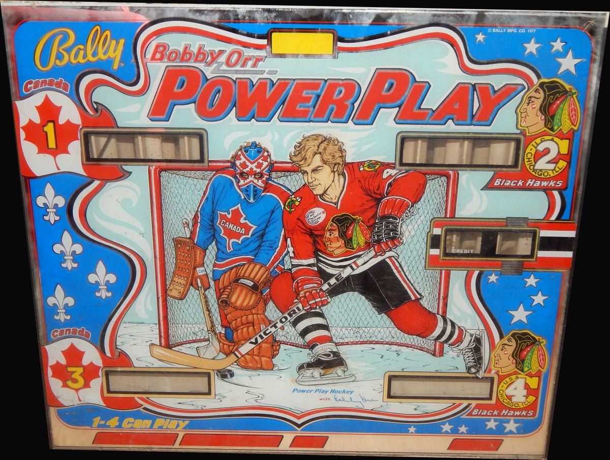

Moin erst mal :-)
Als Flipperfetischist ist mir heute ein originales altes Backglass
zugefallen...
habe vor daraus ein dekoratives Wandbild zu basteln. Der Hintergrund
wird beleuchtet aber ohne LED Anzeigen in den "Punktestandfenstern" ist
das auch blöd, da muß sich schon irgendwas tun :-)
Also dachte ich an jeweils ein großes LED Display für Uhrzeit, Datum und
Temperatur. Somit wären zumindest 3 Felder ausgefüllt und das "Wandbild"
hätte auch noch einen Zweck B-)
Das Budget ist wie immer kaum vorhanden, bei den Herren Amaz.n habe ich
einen Bausatz gefunden der von der Größe her passt und auch alle
Funktionen bietet ... eigentlich ...
Der Bausatz kann "angeblich?" nur Uhrzeit/Datum/Temp - Uhrzeit/Datum -
Uhrzeit
hier der Link
https://www.amazon.de/KKmoon-Kompakte-Digitaluhr-Temperaturanzeige-transparenten-Rot/dp/B01CQKIOR2
Den 30iger für 3 Displays würde ich ja noch gerne opfern, nur wenn die
Anzeige nicht permanent auf einen der Werte einstellbar ist nützt es ja
nix :-(
Jetzt meine Frage:
Kann man dem Chip "beibringen" nur einen Wert anzuzeigen? Wenn ja, dann
wie :-)???
Oder hat eventuell jemand ne viel bessere Idee ????
Ich wünsche Euch ein schöööönes Restwochenende
Gilbert

Der effektive Lichtauslass hat 138x32mm ist aber an den Rändern schwarz
unterlegt, ich denke es waren 140x35mm Displays dahinter.

Luftfeuchtigkeit wäre atürlich auch sehr schön, 9mm Ziffernhöhe sind
aber zu klein, die Score Fenster haben 32mm Höhe
