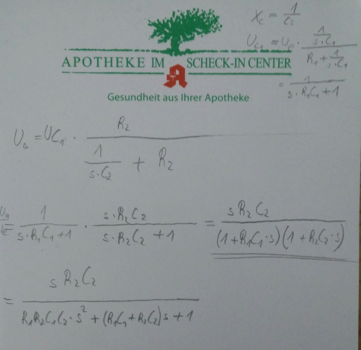

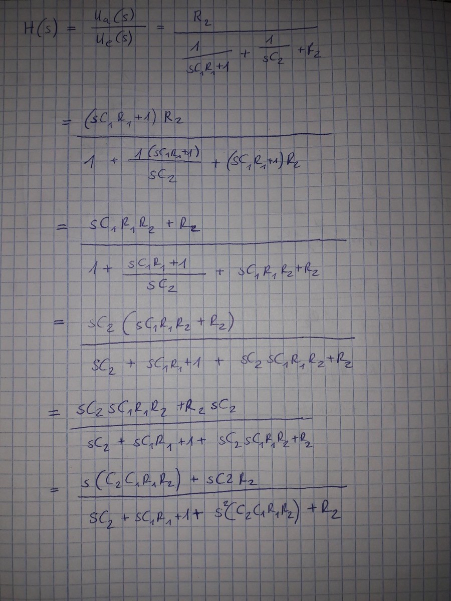

Moin zusammen,
für eine Aufgabe muss ich die Übertragungsfunktion berechnen und wollte
mal von euch wissen, ob ich das richtig gemacht habe. Ich habe als
erstes den Tiefpass zusammengefasst und dann weiter gerechnet.
Könntet ihr euch das mal anschauen?
MfG
#5518247
ich habe es nicht nachgerechnet, aber so sieht es mir nicht richtig aus.
Der Ansatz einen Spannungsteiler zu bilden ist soweit schon richtig,
allerdings hast du ihn nicht richtig aufgestellt. Die Reihenschaltung
aus R2 und C2 liegt parallel zu C1. Dein Ansatz behandelt sie aber als
wären sie in Serie dazu geschaltet.
