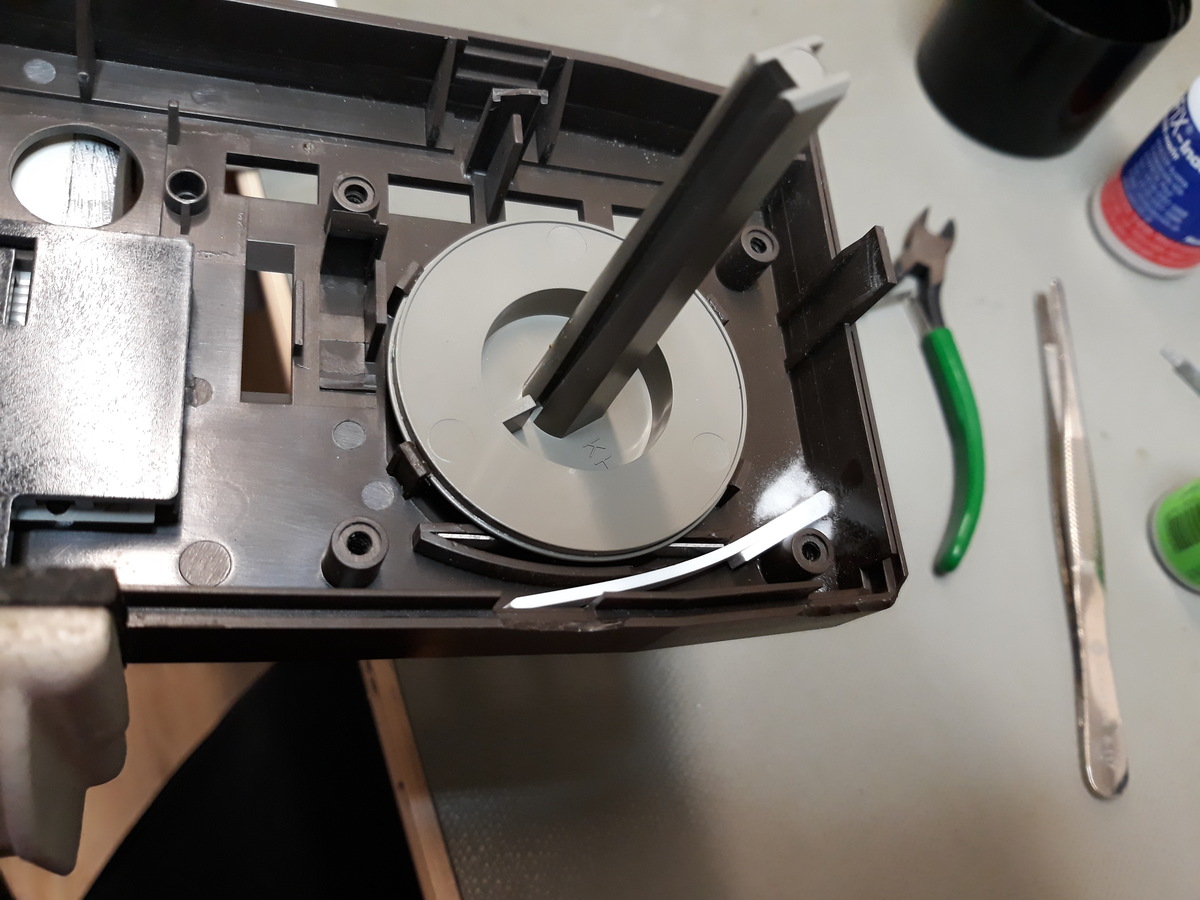

So...ist heute angekommen und wurde schnell repariert!
Beim Rasrschalter ist eine Seite vom brüchigen Plastik welches das
"Rastblechdings" hält gebrochen...dies wurde schnell mit Plastikprofilen
aus dem Architekturbedarf repariert..
Die kaputten Buchsen wurden einfach ihres Schutzplastiks beraubt...dann
Stenzeitmäßig mit Kabelbinder und Iso-Band repariert....ich muss schauen
ob ich passende Buchsen finde....funkioniert aber auch so.
Das Gehäuse wurde mit ein paar Bruchstücken und Sekundenkleber
repariert...hält....bei mir wirds eh nur am Tisch stehen..
Die weiße Masse habe ich nicht entfernt....zu hart und das Gehäuse zu
brüchig.
Desweiteren wurden die Schalter mit Kontakt WL und Kontkt Tuner
gereinigt...
Die Messwerte scheinen halbwegs zu stimmen...ich werde es aber in naher
Zukunft mit ordentlichen Geräten kalibrieren und justieren.

Gast #5548965
Kannst Du die nicht durch von vorne reingeschobene Hirschmann 4mm
Sicherheitsbuchsen ersetzen? Das dürfte noch am ordentlichsten aussehen.
