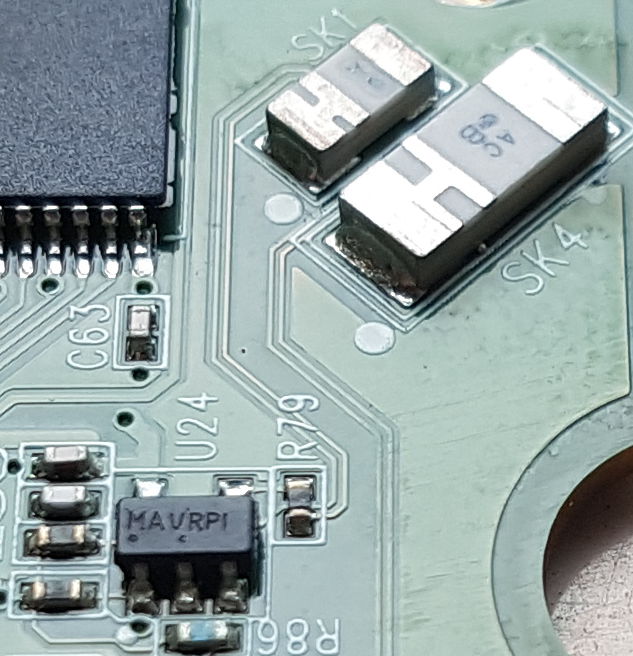

Moin,
ich ernte gerade die Platinen von ein paar alten Festplatten [1] und
schaue was da an Bauelementen drauf ist. Ich finde da z.B. 4 Stück SOT
23-5 mit dem Marking Code "MAVRI". Bestückungsdruck U21 .. U24. In der
Nähe der Erschütterungssensoren, möglicherweise OPV?

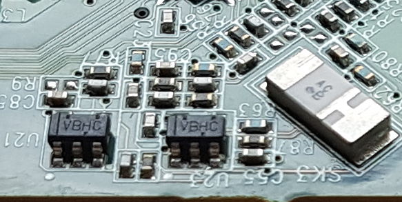

Auf einer Platte waren statt 4x MAVRI je 2x MAVRI und 2x VBHC
aufgelötet. Letztere kann die allwissende Müllhalde zu TLV271C von TI
zuordnen. Vermutlich ist MAVRI ein Äquivalent des TLV271 von einem
anderen Hersteller. Klingelt da was bei jemandem?
