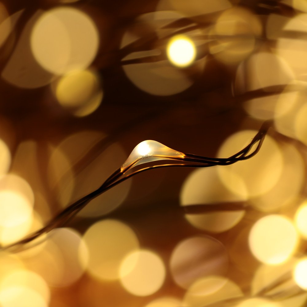

LED Kette kürzbar?
Gast #5522280
Gast #5522295
Genau schrieb:
> hier scheinen „intelligente“ LED‘s verbaut?!
Was scheint dir daran so?
Nirgends steht etwas von Einzelansteuerung, Lauflicht o.ä.
Warum sollten die dann "intlligent" sein?
Die Beschreibung ist Mist:
"Lichtfarbe: Warm White (2800K)" und "RGB-Controller-Box" passt nicht
zusammen.
Gast #5522377
> zusammen.
Da steht noch mehr Mist. Zitat:
"Wenn eine Lampe bricht, können die anderen Glühbirnen noch arbeiten."
Genau schrieb:
> Lassen sich diese Ketten wohl beliebig kürzen und kann man die
> Reststücke einfach per DC betreiben, ohne FB?
Es können offenbar welche ausfallen, ohne die anderen zu
beeinträchtigen.
Reststücke mit DC betreiben geht vermutlich unter Verwendung einer DC
Konstantstromquelle oder eines Vorwiderstandes.
Du könntest ja mal versuchen herauszufinden, wo die mindestens drei
Leitungen jeweils hingehen, auf dem Foto ist das nicht auszumachen.
Ansonsten: Spendiere die 10€, kaufe und experimentiere. Wenn es nicht so
klappen sollte, wie gedacht, hält sich der Verlust in Grenzen ...
Gast #5522537
Hallo
"Reststücke mit DC betreiben geht vermutlich unter Verwendung einer DC
Konstantstromquelle oder eines Vorwiderstandes."
Wahrscheinlich eher theoretisch da die Adern meist sehr dünn sind, die
Isolierung (Kunststoff) sehr widerspenstig ist und ein brauchbares ab
isolieren sehr schwierig wird - oft zieht sich dabei die Isolierung
gummiartig bis diese dann inklusive der Ader abreißt oder ist
andersartig nur eine einizige Katastrophe.
Hat man es dann doch mit viel Feingefühl und einen scharfen Messer
geschafft die Isolierung sauber zu entfernen ohne die 0,02mm² Ader (so
kommt es mir zumindest oft vor bei solchen Ergüssen der Einsparkunst)
wird man gar nicht so selten damit überrascht das in China Kupfer wohl
extrem teuer und selten sein muss...
Eisen, Stahl irgendeine Aluminiumlegierung? What ever, auf jeden Fall
nur sehr selten vernünftiges Kupfer in der Leitung.
Und rein vom Bauchgefühl, ohne es jetzt wirklich Elektrotechnisch
begründen zu können:
Nein das kürzen wird nicht funktionieren, und bezüglich des Reststückes:
Siehe oben...
