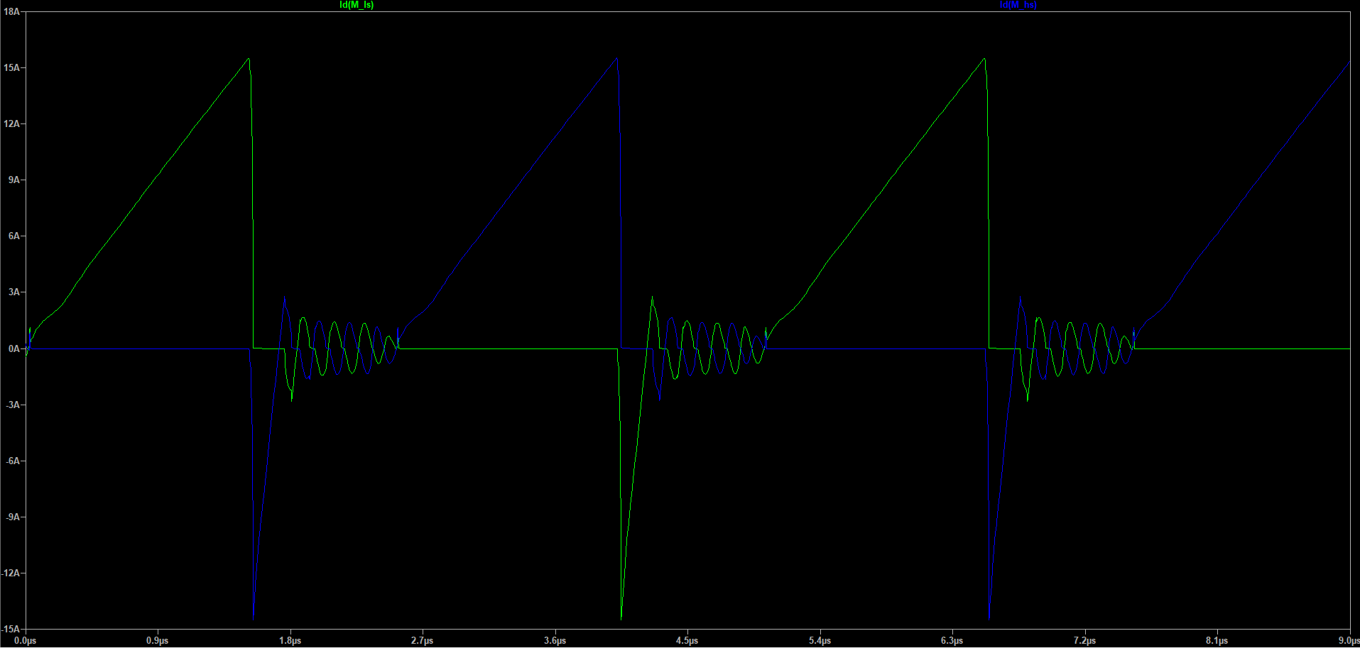

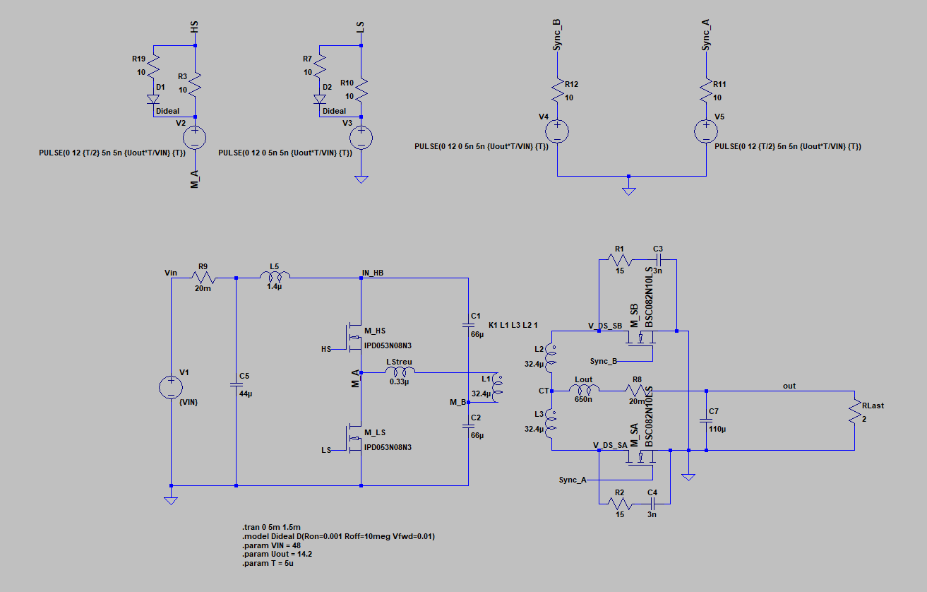

Hallo Zusammen,
ich betrachte gerade die Drainströme (Low-side-Schalter und
High-side-Schalter) von der Kapazitive Halbbrücke aber ich verstehe
nicht die negative stromimpuls. Meiner Meinung nach sollte dieser
Stromimpuls im gleichten Schalter auftreten und gleich nach dem
Abschalten aber der Effekt geschieht an dem anderen Schalter. Hast jdn
eine Erklärung? kann man sowas wirklich als reverse recovery sehen?
Vielen Dank im Voraus
Der Strom durch die Induktivität fließt beim Ausschalten zunächst
einfach weiter. Wenn der High-Side zu sperren beginnt, zieht der
weiterfließende Strom das Potential an MA auf Werte unter 0V. Dadurch
wird die Substratdiode des Lowside leitend und lässt den Strom
weiterfließen -> negativer Strompuls im "anderen" FET.
Markus M. schrieb:
> Hast jdn
reverse recovery beschreibt, dass eine Diode beim Umsachlten von
Durchlassrichtung in Sperrrichtung nicht sofort wieder sperrt. In dem
hier betrachteten negativen Strompuls ist die Substratdiode einfach in
Durchlassrichtung gepolt. Schau dir die Drain-Source Spannung des
jeweiligen Transistors beim negativen Strompuls an.

Danke sehr für die ausführliche Erklärung
