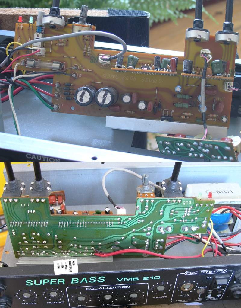

Vester Maniac Super Bass VMB 210 verstärkt nur noch Rauschen und wird an
seinen zwei fetten Widerständen sehr heiß (siehe PCB Verfärbung).
Basiert auf LM1875, aber der ist i.O. Die linke Huckepack-Platine
(Vorverstärker?) mit Dual OP TA75558P killt den angelegten 400Hz
Sinus.
Wie gehe ich systematisch vor? Danke!

Alter kenne ich nicht, ist ein Koranisches Gerät, ich finde nichts
darüber im Netz.
An den dicken Widerständen liegen jeweils +25V und -25V an, auf der
anderen Seite wird daraus +- 1V, die jeweils in die beiden
Tochterplatinen geführt werden.
Um den Schaltplan abzuzeichnen habe ich momentan nicht die Ruhe, dann
muß die Reparatur erstmal warten, wenn es nicht noch direkter geht.
Danke soweit für Eure Beiträge!
TA75558 ist ein LM358 oder LM/MC1458.
Entweder hat es den OpAmp zerlegt, Ersatz kostet nur ein paar Groschen
oder es sind davor die Z-Dioden/Elkos kurzgegangen.
Wenn ich den letzten Post richtig verstehe, liegen am OpAmp +-12V an,
minus an Pin4, plus an pin 8. Wenn dem so ist, evtl. OpAmp platt.
Elkos gehen gerne trocken oder auch kurz. Habe kürzlich bei einen Radio
im 2 Monatsabstand mehrere kurzgeschlossene Elkos tauschen dürfen, also
da mal durchpiepen.
