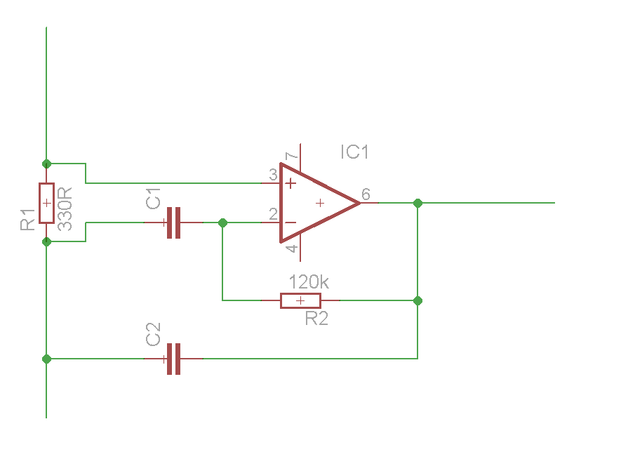

Hallo!
Ich habe an einer Platine eine mir unbekannte OPV Schaltung entdeckt.
Hier der Auszug, es sieht so aus, als würde der Strom indirekt über den
Spannungsabfall an dem 330 Ohm Widerstand gemessen / verstärkert werden.
Mir ist allerdings diese Kondensatorkombination schleierhaft.
Kann hier jemand Licht ins Dunkel bringen?
Herzlichen Dank
Manuel
#5523349
Wieso wieder nur Auszug? Warum versuchst Du nicht herauszufinden, oder
verrätst uns nicht, was an den beiden Anschlüssen des 330 so
angeschlossen ist?
Könnte aber ein Wechselstrom->Gleichspannung-Konverter sein, wegen C1,
also Wechselstrommessung.

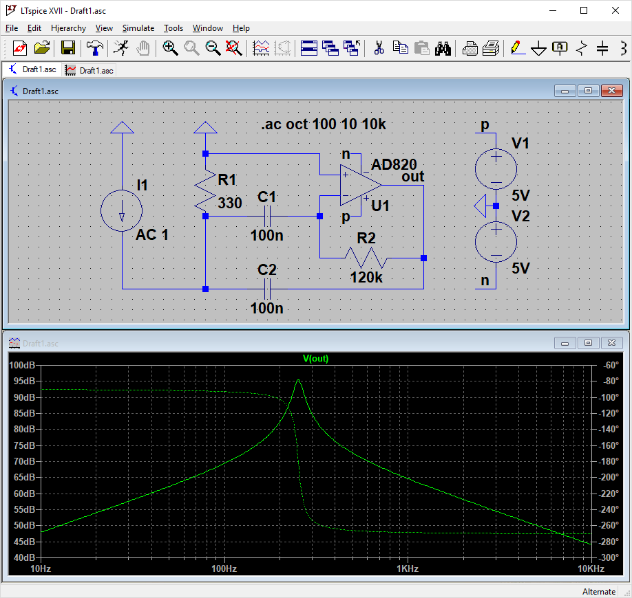

ralf schrieb:
> Das ist ein Bandpass.
Super danke! Habe dann mit dem Hinweis auf den Bandpass auch die
Schaltungen zur Mehrfachgegengekopplung gefunden, und genau das dürfte
es sein!
MaWin schrieb:
> C2 ist Unsinn. Falsch abgezeichnet.
Einer "muss" Unruhe reinbringen ;)
Wie gesagt C2 befindet sich an der Stelle, nicht falsch abgezeichnet.
ralf schrieb:
> Für einen Eingangsstrom durch R1 ergibt sich ein Bandpass.
Danke!
Vorallem vielen Dank für die Mühe das zu simulieren, leider bin ich mit
den Simulationsprogrammen sehr wenig vertraut :/.
