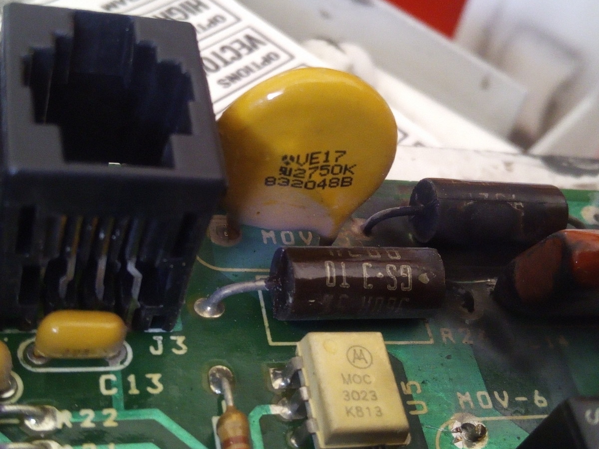

Suche ein alternatives käuflich erwerbares Bauteil zu VE17 2750K Würde dieser passen zB? https://www.conrad.at/de/scheiben-varistor-we-vd-820422711-275-v-wuerth-elektronik-we-vd-820422711-1-st-1086764.html?WT.mc_id=sea_9_Shopping&WT.srch=1&gclid=CjwKCAjwwdTbBRAIEiwAYQf_E-4dRdBbqrm90JgdSnMD02hk6F6zAgrAorx8hv2fqy3ppj5-isoDmBoC5gcQAvD_BwE&insert=U3

Christopher H. schrieb: > https://www.conrad.at/de/scheiben-varistor-we-vd-8... Zu groß. Aber der passt: https://www.conrad.at/de/scheiben-varistor-s14k275-430-v-epcos-s14k275-1-st-500675.html
Danke für die Hilfe! Muss ich beim Einbau auf etwas achten bzw. Kann man diesen seitenverkehrt einbauen? Mir ist nämlich der alte geplatzt...

Christopher H. schrieb: > Danke für die Hilfe! Muss ich beim Einbau auf etwas achten bzw. > Kann man > diesen seitenverkehrt einbauen? Mir ist nämlich der alte geplatzt... Der ist nicht polar. Funktioniert denn das Gerät ohne den geplatzten Varistor?
Nein angeblich derzeit nicht ist nicht direkt mir passiert sondern einem Freund ... War in einem Klimagerät für Boote.

Christopher H. schrieb: > Nein angeblich derzeit nicht Dann ist da noch mehr kaputt.

Vom Bild her könnte man die Rauchbombe im Vordergrund rechts vermuten.

Dieter W. schrieb: > Vom Bild her könnte man die Rauchbombe im Vordergrund rechts vermuten. Dem Widerstand? neben dem Varistor fehlt doch schon ein Stück?

also es schaut so aus als wäre MOV-6 geplatzt (fehlt auch komplett, rechts unten am Bild) und hätte nach hinten weg auf die anderen Bauteile schwarz "abgefärbt". Nach Sichtkontrolle scheinen diese in Ordnung. Werde diese aber noch durchmessen sobald ich diese Teile in meiner Hand habe.
