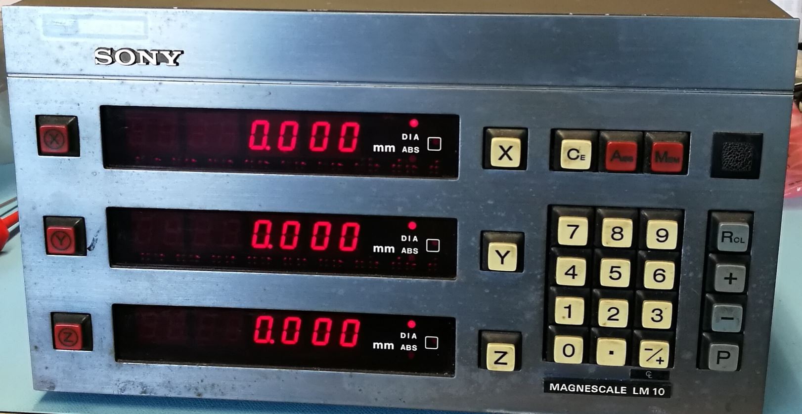

Hallo zusammen, um eine Sony Magnescale Drei-Achsenanzeige wiederzubeleben, benötige ich eine Motorola MC6802P µC. Hat jemand soetwas evtl noch in der Schublade liegen ? Gruß Sebastian

Sebastian H. schrieb: > benötige ich eine Motorola MC6802P µC. Was lässt Dich vermuten, daß der kaputt ist? Wahrscheinlicher dürfte es sein, daß das EPROM, das das Programm enthält, Bitfehler entwickelt hat; die Dinger sind nicht unbedingt für die Ewigkeit.
Rufus Τ. F. schrieb: > Sebastian H. schrieb: >> benötige ich eine Motorola MC6802P µC. > > Was lässt Dich vermuten, daß der kaputt ist? Nunja, abnormale Stromaufnahme, keine Bewegung auf den Datenleitungen und eine Erwärmung des µC (auch ohne angeschlossene Peripherie) mit Brandblasengefahr :) Meine Hoffnung liegt darin, das der MROM (TMM334P) nichts abbekommen hat.

Hab eine gefunden! Gruß, Holm
Moin Zusammen, vielen Dank an Holm. Der MC6802 den du mir zugesendet hast, läuft prima. Konnte die Anzeige damit wiederbeleben. Gruß Sebastian
