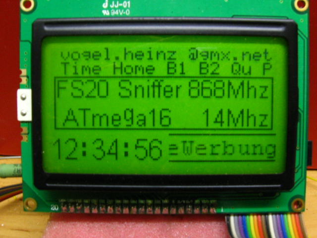

Hi so sieht das bei mir aus 22 gruß fixunfoxi
Hallo fast fertig und minisender 2313 gruß fixunfoxi
das sieht ja fies aus, willst du damit den Nachbarn das Licht ausknippsen? :-)

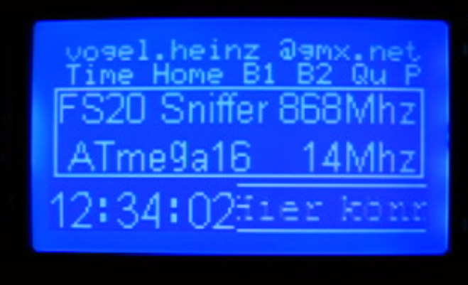

Hallo Sniffer_avi hier -->> http://www.vogel-leipzigweb.de/ jetzt ist biker_time da passiert hier fast nix erst wieder so november gruß fix
