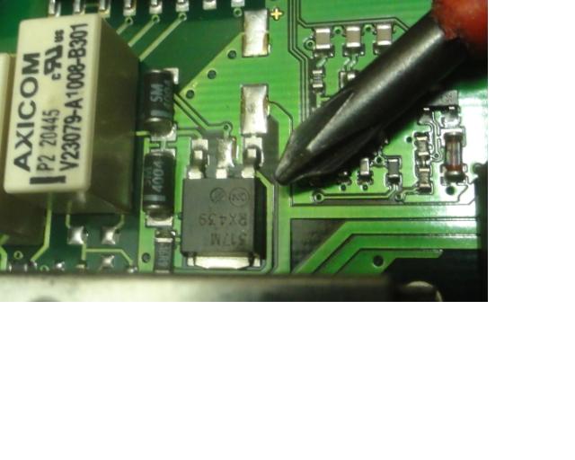

Nabend ins Forum,
kennt jemand diese Bauteil und seine Funktion oder Typenbezeichnung
damit ich mal selber das richtige finde? Mit 317 könnte das ein LM317
also U-Regler sein? Nur in der Bauform und so wie der beschaltet ist
passt das glaube ich einfach nicht?
Danke für jeden Tip
von hinz (Gast)
Das ist ein LM317M von ONSemi.
von Elo (Gast)
Danke dir Hinz, aber bist du dir sicher dass es nur ein solcher LM 317
sein kann?
In der Problem-Schaltung bekommt der kanpp 40 Volt verpasst und raus
kommen unbelastet ca 39,9V , kaum ist da eine Last dran fällt die U auf
etwas über 12 V voll ab.
In einem anderen Gerät was keine Probleme macht liegen am Eingang ca. 36
V an und an den beiden anderen Anschlüsse nur ca. 0,1 V weniger, und
unter Last bricht da nichts ein.
Die beiden Bauteile daneben sind doch keine R´s, wohl eher Dioden?
Dachte erst an einen Transmann ..

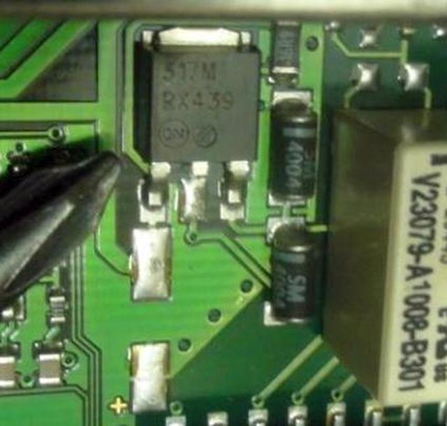

von Elo (Gast)
Auf dem Foto etwas unglücklich zu sehen, aber der mittlere Pin ist
glaube ich auch belegt, wonach dann diese Baufrom für den LM317 nicht
passen würde, wie theo das so treffend darstellt!
Die Beschaltung passt auch gar nicht weil von rechts kommt die Speisung
und ganz links geht sie wieder raus also passt das nach dem PDF von dir
Hinz, nicht!
Die max. U-Rate am Eingang finde ich auch nicht?
von michael_ (Gast)
Doch, von rechts kommt die Speisung, Mitte ist Ausgang und die obere
Diode ist die Schutzdiode für das Relais.

von michael_ (Gast)
Na, aber sicher ist "4" mit diesen Pad verbunden.
von hinz (Gast)
Das stimmt natürlich. Pin 2 ist aber offensichlich nicht verlötet,
sondern wie im Datenblatt gekürzt.
von michael_ (Gast)
Die untere Diode ist wie im DB angegeben.
Passt schon.
Mehr wüßte nur der TO, wo die Leitungen weiter hingehen.
von MaWin (Gast)
Elo schrieb:
> aber der mittlere Pin ist glaube ich auch belegt, wonach dann diese
> Baufrom für den LM317 nicht passen würde
Der mittlere Pin hat zwar ein Pad, ist aber weggestanzt wie es auch das
Datenblatt von OnSemi zeigt, die Verbindung wird stattdessen über den
Tab hergestellt.
Passt also schon.
Die obere Diode vom Ausgang zum Eingang als übliche
Rückstrom-Angstdiode.
Wie aber der LM317 vetschaltet ist, als 1.2V Regler, als Stromquelle,
oder als per Spannungsteiler eingestellter Regler, ist nicht
ersichtlich.

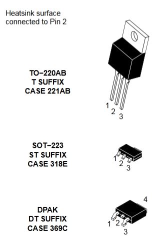

von Teo D. (teoderix)
hinz schrieb:
> Sicher nicht.
Ja, wenn man ganz genau hinsieht, sieht man(n) unter Pin2 ein Leeres
Pad. :/

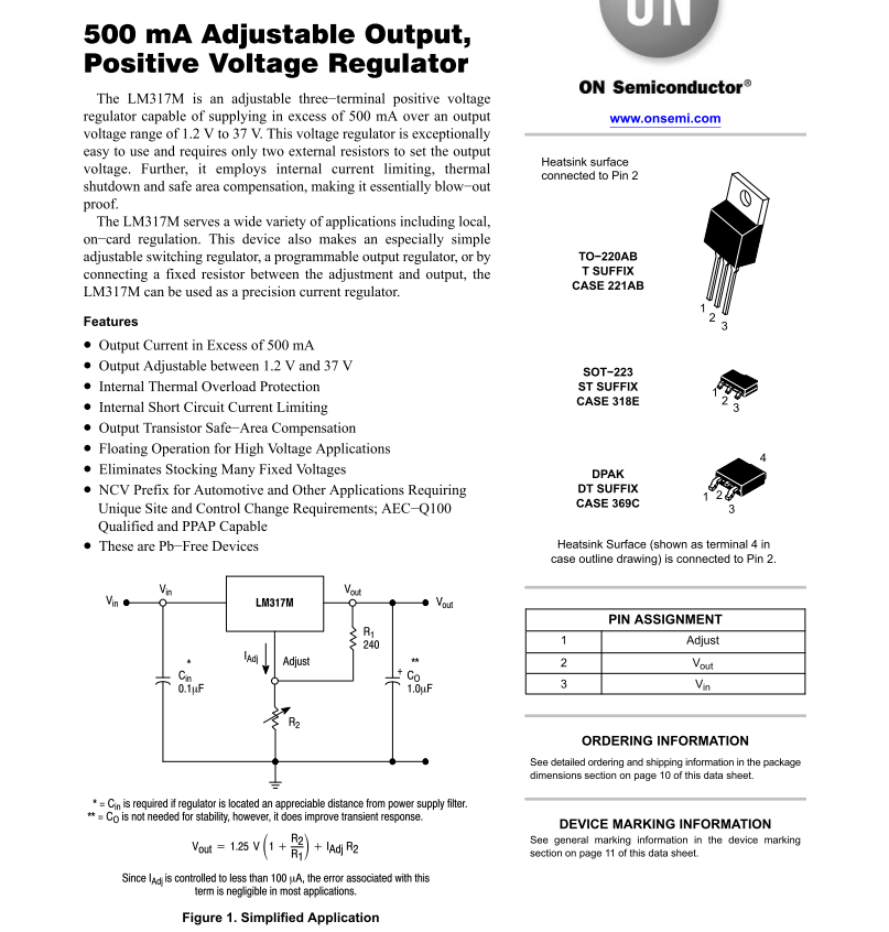

von Elo (Gast)
der mittlere PIN ist tatsächlich frei
ABER laut DB wäre der mit 1 rechte auf dem Foto der Adjust ist aber der
V in,
die 3 wäre aber der V in ist aber V out
kann man das Teil noch anderweitig beschalten um eine sinnvolle Funktion
daraus zu bekommen oder ..
Noch dazu ist die V max wohl so um die 40V laut DB,
auf der betreffenden Platine kommen da aber schon 40V an und brechen
dann auf ca. 12 V ein bei Belastung ... und von Wärme-Entwicklung ist da
nichts zu spüren... vllt. ist der ja schon im Elektronik-Himmel wegen
Über-U ?
der SMD/R links an der Ecke liegt bei 16 Ohm

von Elo (Gast)
wieviel Schmackes hält denn nun so ein LM 317 eingangsseituíng an U aus,
kannich nirgend genau in dem DB finden, denn wenn nur max. 40 V, dann
ist der in der Platine vllt. schon deshalb hinüber, läge dann aber am
Netzteil, also wieder andere Baustelle!
nächstes Phänomen, am Ausgang laut dem obigen DB liegt das Netzteil mit
seiner U-Zuführung, was soll das eigentlich so werden?
also elektronisch bin ich nicht ganz blond, aber entweder das DB hat
eine Macke oder ich weiß nicht mehr weiter ...
gibt es die Teile eigentlich irgendwo günstig im 5er Pack
bei Pollin habe ich nun ein DB von ST fehgfunden, da steht wasvon max.
Ratings Vi-Vo Input - Output diff. Voltage 40V ... also kann ich den bis
Ultimo bespeisen wenn dann am Ausgang knapp 40V unter Ultimo rauskommen
