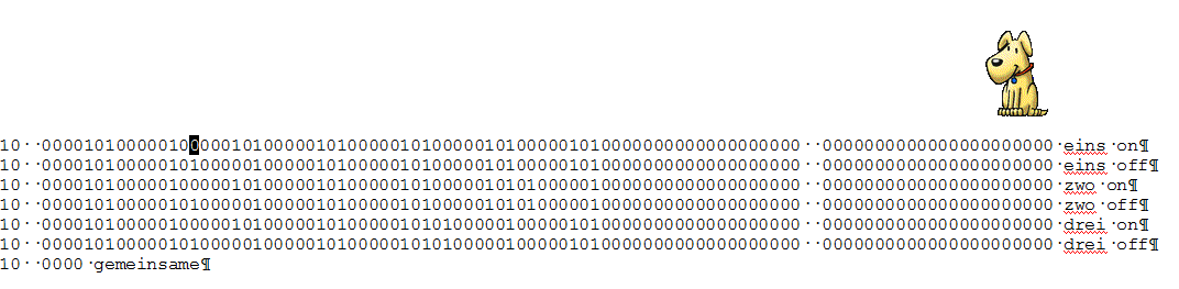

#5529668
Hallo Marcus,
es gibt immer unterschiedliche Möglichkeiten ein System zu knacken oder
zu analysieren.
Ich habe einmal MS-Word zur Analyse der Korrelation bemüht und dabei
folgendes herausgefunden -> Bild.
Die Markierung und in der Spalte die Bits darunter zeigen den Wechsel
zw. on und off. Auch wenn Du 4 Spalten nach rechts gehst, wechseln diese
und sind komplementär zu den ersten. Damit wird vielleicht versucht den
"Gleichstromanteil" im Signal einzustellen. (Sieht für mich erst einmal
nach Quatsch aus, könnte auch eine gerätespezifische Codierung sein.)
Dann findest Du 24 Spalten weiter rechts in den letzten beiden Zeilen
den Hinweis zu Gerät 3, Geräte 1 und 2 findest Du in den Spalten selbst.
Versuche die Positionen zu finden, wo Nullen sind oder fehlen. Zähle die
Bytes, usw.
Andere machen Sudoku, ich übe mit so was.
Happy coding!
Bernd
