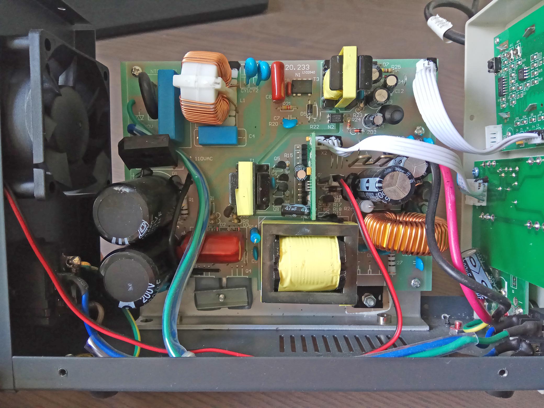

ich besitze ein QJE PS3010 Netzteil mit 0-30V und 0-10A.
Da ich für ein Projekt mehr Spannung benötigte, habe ich ein LiPo-Akku
in Reihe geschaltet. Im Betrieb hatte die angeschlossene Schaltung
leider einen Kurzschluss. Das Netzteil hat vermutlich die Spannung auf
0V runtergeregelt, ein hoher Strom floss aber durch den angeschlossenen
LiPo weiter.
Seit dem kann ich bei dem Netzteil zwar die Stromregelung bedienen, aber
die Ausgansspannung bleibt immer auf 0V.

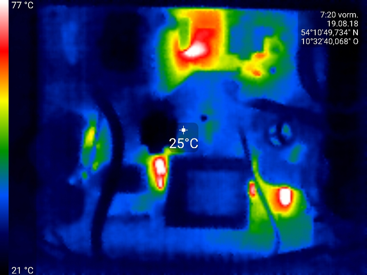

Anbei ein Bild des geöffneten Gehäuses und ein Wärmebild des Netzteils
in Betrieb.
Hat jemand eine Idee was ich zuerst testet sollte?
Andreas
von Philipp C. (e61_phil) Benutzerseite
Das heißt Du kannst Strom fließen lassen, aber der Eingang bleibt 0V?
Ggf. hat das Netzteil eine Diode über dem Ausgang die nun hin ist?
Läuft denn der Lüfter noch? Wenn nicht, hast du vermutlich das
Hauptnetzteil gefragged.
Wenn die Bedienung noch geht, läuft zumindest das Hilfsnetzteil noch.
Edit: Also nach Wärmebild läuft das Hauptnetzteil noch. Dann wirds wohl
irgendwo zischen Netzteil und den beiden dicken Kabeln (rot und schwarz
zur Frontplatte) hängen.
PS: Tolles Labornetzteil, mit einem dicken Elko zwischen den
Ausgangsbuchsen...

Tja da wurde wohl eine Menge Strom verpolt durch das Netzteil geschickt.
Bau doch die Platine mal aus. Vorsicht bei dem Schaltnetzteil, die
dicken Elkos auf der Primärseite können Dir auch noch lange nach
Abschalten so richtig den Tag versauen. Wahrscheinlich sind Leiterbahnen
weggebrannt.
Heißer Kandidat wäre auch die Trafowicklung oder die sekundäre Diode(n).
Strom-Messshunt kann auch was abbekommen haben, oder Lötstellen.

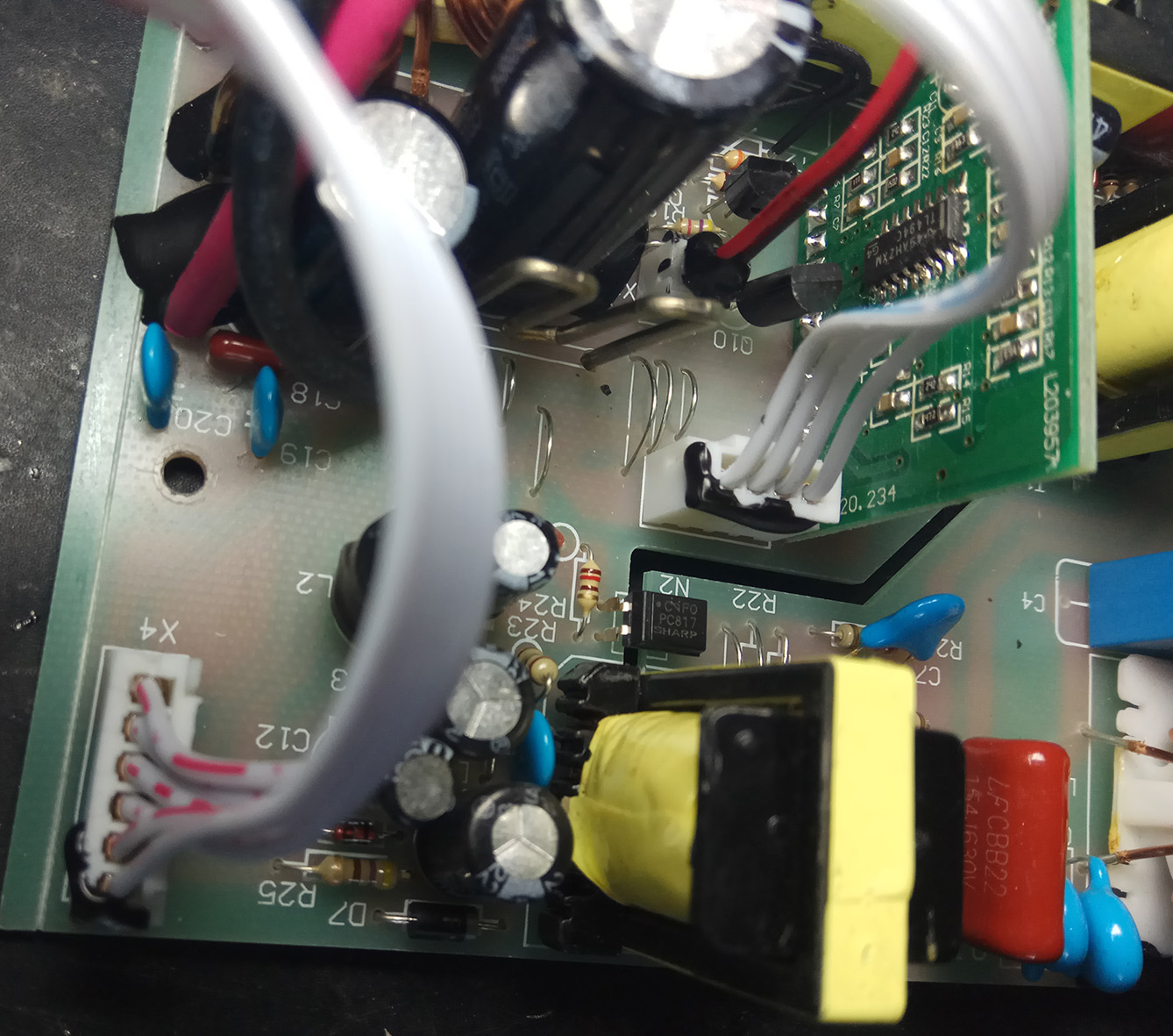

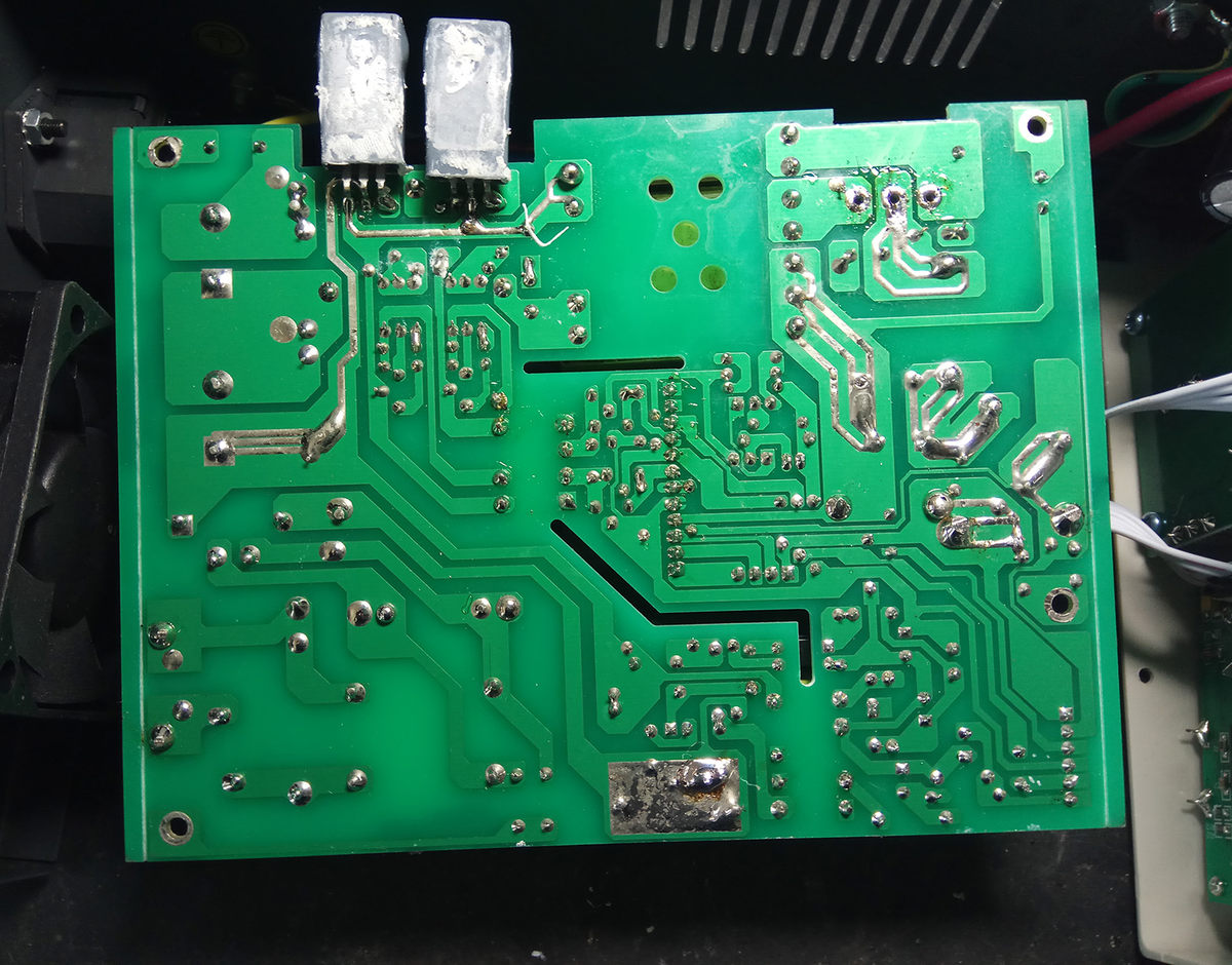

von Philipp G. (geiserp01)
Bau bitte mal die beiden Platinen aus und mache uns ein Bild davon,
beidseitig.

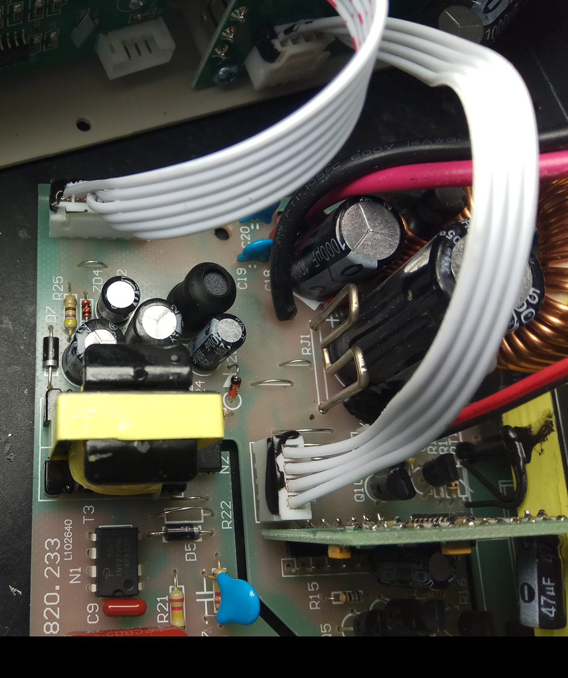

von Andreas (Gast)
Bin heute erst dazu gekommen mich wieder mit dem Netzteil zu
beschäftigen.
Habe die Diode D8 ausgelötet. War defekt.
Trotzdem habe ich noch Durchgang an den Anschlussterminals.
Shunt scheint in Ordnung zu sein. Sehe auch sonst keine Brandspuren.
