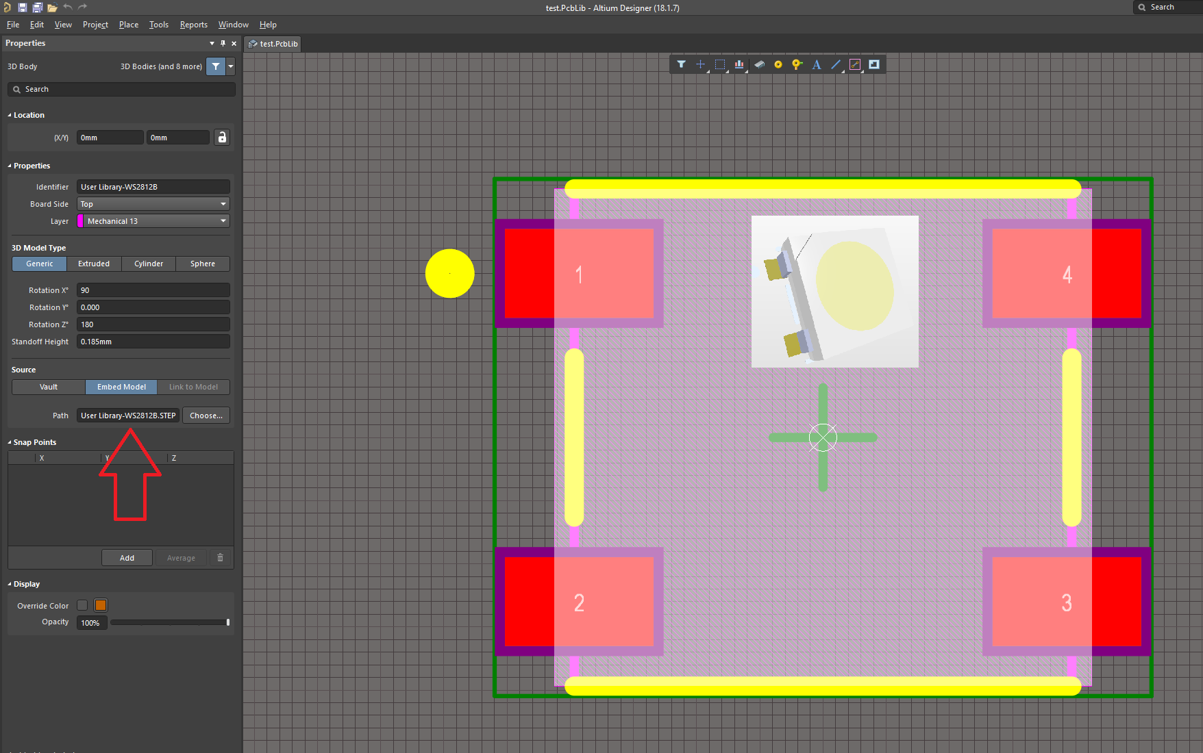

Soweit so gut; Footprint und Symbol passen, allerdings bekomme ich die
StepFiles nicht aufgelöst. Im Anhang ein Beispiel für eine SMD-LED.
Altium sagt, dass dies ein "generic"-3D-Modell ist. Darunter verstehe
ich, dass auf ein externes CAD-File eingebunden wird (und nicht ein
Modell aus Quadern, Kugeln und Zylindern).
Da es sich um ein "Embed-Model" handelt, befindet sich der Pfad  zum
CAD-File (roter Pfeil) lokal und ist nicht in der Vault hinterlegt
(passt ja auch, da ich es ja extra heruntergeladen habe).
Problem: Der Pfad existiert nicht. Ich habe keine Ahnung wie Altium an
dieser Stelle das 3D Modell überhaupt auflöst. Wo liegt das StepFile
nun, denn ich habe nur das pcbLib-File heruntergeladen.
Weiß wer weiter?

Schieb mal deinen roten Pfeil etwas nach oben dann siehst Du das dort
embed Model steht. Das Model ist also in der PCBLib eingebettet.
Hier
https://www.altium.com/documentation/18.1/display/ADES/FolderReleaserMigrationTools_Dlg-Model3DExtractOptionsForm((Generate+3D+Model+Files+from+PCB+Libraries))_AD
steht:
Das extrahieren von generischen Modellen geht über Tools-Extract 3D
Models.
Hat bei einem schnellen Test mit meiner Lib allerdings nicht geklappt.

Danke für den Hinweis: Nach etwas googlen habe ich festgestellt, dass
3D-Export für einzelne Komponenten wohl verbuggt ist und schlicht nicht
funktioniert.
https://bugcrunch.live.altium.com/#Bug/9418

Wenn du nur von einem Teil das Step File exportieren willst, Pack das
einfach in einer neuen PCB-Datei in gewünschter Orientierung auf den
Ursprung. Dann exportier das Board als Step (einfach im OutJob einen
Step Export hinzufügen). Das exportierte Step File kannst du dann in
anderer Software weiterverwenden, in der du auch das Board rauslöscht.
Wenn es nur ums Verwenden eines Embedded 3D Modellls in einem eigenen
Footprint geht, geht das viel einfacher:
Im PCBLib-editor das Teil mit dem 3D Modell öffnen.
Das 3D Modell selektieren.
Strg-C drücken und dann mit dem Mauscursor auf den Bauteilursprung (oder
einen anderen Punkt an dem das später eingefügt werden soll) klicken
Jetzt steht das 3D Modell im Clipboard und kann in einem eigenen Teil
auch in einer anderen PcbLib eingefügt werden:
Strg-C drücken und das 3D Modell an gewünschter Position einfügen.
