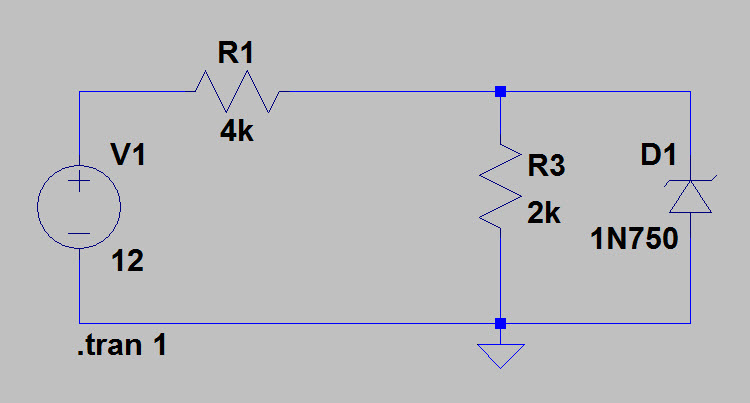

ich habe eine 12V Spannung die ich an einem uC mit dem Portpin auswerten
möchte.
Wie im Anhang zu sehen könnte man das ganz einfach mit einem
Spannungsteiler realisieren.
Die ZDiode ist zum Schutz des Portpins gedacht.
Der Stromverbrauch sollte möglichst gering sein. Die 12V Zuleitung ist
ein Adernpaar einer 0815 Klingelleitung. Die Länge dieser Leitung
variiert zwischen 10-30 Meter.
Damit das ganze störfest wird, sollte man etwas Strom fließen lassen.
Den Spannungsteiler also so niederohmig machen wie möglich.
- Aber wieviel?
- Woher weiß ich was im "Feld" auf die Leitung eingeprägt werden kann.
- Wie kann ich eine solche Leitung im Spice simulieren?
VG
Aaron

Ich würde da eher einen Optokoppler einsetzen.
von m.n. (Gast)
R1 = 100 kOhm
R2 = 47 kOhm
D1 wird zu C1 mit 100 nF
Das widerspricht sich. Wieviel Strom ist denn akzeptabel? Wenn du das
weisst, kannst du entweder mit Vorwiderstand und Z-Diode oder per
Spannungsteiler weitermachen. Bei genügend Strom ist der Optokoppler
sicher eine gute Idee.
Allerdings empfehle ich, bei störungsträchtigen Leitungen noch einen C
gegen Masse zu legen, um einen RC Tiefpass zu bilden. Wie gross C ist,
hängt davon ab, wie hoch die Abtastgeschwindigkeit ist, bzw. wie schnell
die Reaktionszeit sein muss.
von Aaron (Gast)
Genau das ist meine Frage. Man muss wohl einen guten Mittelweg finden.
Mir fehlt leider die praktische Erfahrung um zu wissen was das
angemessen ist.
m.n. schrieb:
> R1 = 100 kOhm
> R2 = 47 kOhm
Das erscheint mir sehr hochohmig. Ich hätte jetzt einen Strom von 2-5mA
angepeilt. Aber wie gesagt. Es fehlt an praktischer Erfahrung.

Die Klingelleitung ist quer durch das Haus verlegt. Wohl auch neben der
ein oder anderen NYM Leitung.
Gehe ich richtig davon aus dass der Portpin aufgrund der hohen Impedanz
am Eingang von 100kOhm ausreichend geschützt ist?

Ja. Jegliche Einstreuuung in den MC wird so vermieden und du hast
zusätzlich keine Masseprobleme oder -schleifen.
2-5mA sind gut ausreichend für einen nicht ganz unempfindlichen
Optokoppler. Ein PC817 z.B. hat bei 2mA ein typisches CTR von 100%, die
du ja nicht mal ausnutzt.
Eher das Gegenteil ist der Fall. Niederohmige Eingänge sind gegen
Störungen und statische Entladungen besser gefeit, weil sie eben
niederohmig sind und erst bei hohem Strom aktiv werden.

Ich würde einen Optkoppler benutzen, einfach weil er die ganze Sache
viel flexibler und robuster macht.
         1kΩ     LED vom OK
In + o----[===]---|>|---+
   - o------------------+
                   +------------o VCC
    Transistor   |
    vom OK       |\>
                   +----+-------o µC Pin
                  | |  === 1µF
         4,7kΩ    |_|   |
                   +----+-------| GND
Ansonsten so:
         1kΩ        47kΩ*
In o----[===]---+---[===]-----o µC Pin
                +----||----|       1µF
                +---|<|----| GND   Zener Diode 3,6V
Der 47kΩ ist optional. Er beschützt den µC für den Fall dass die
Zenerdiode wegen Überlastung durchbrennt.

von Thomas E. (picalic)
Eine galvanische Trennung durch einen Optokoppler ist bei langen
Leitungen immer eine gute Idee. Bei solchen Anordnungen muss man auch
mal mit einem Gewitter in der Nähe rechnen. Auch, wenn der Blitz nicht
direkt, sondern ein paar hundert Meter weiter einschlägt, kann es eine
ordentliche Spannungsspitze durch diese lange "Antenne" geben. Der
Optokoppler hält das vom µC fern. Hier ist es ja auch besonders einfach,
da der Geber die Energie für die LED im Optokoppler liefern kann.

Schaltstrom: 10 mA.
Davon 9 mA ableiten und 1 mA für den Optokoppler.
Das ganze dann noch mit einem RC-Glied am Eingang mit einer
Zeitkonstanten von 100 ms abblocken.
Das hält dann auch einen Blitz in 100 m Entfernung aus.

Hier hätte ich das Problem dass der 1k ca. 0.4W verheizt.
Bei dem Taster kein Ding, habe noch ein paar Lichtschranken die mir
dauerhaft ein 12V Signal liefern und nur bei Unterbrechung "aufmachen".
Sorry, hatte ich in den Anforderungen nicht erwähnt.
Da würde ich noch eine Diode (z.B.1N4148) antiparallel zur LED schalten,
um negative Spannungen abzuleiten.
Einen gewissen Strom brauchst du aber, damit die Schaltkontakte des
Tasters bzw. der Relais in den Lichtschranken nicht frühzeitig ausfallen
(Stichwort: Wetting Current).
Außerdem sind hochohmig abgeschlossene Leitungen sehr empfänglich für
elektromagnetische Störungen.

die externe Diode entfällt.
> Man könnte auch einen PC814 nehmen, der wertet beide Halbwellen aus und
Stimmt - hätte außerdem noch den Vorteil, daß man bei der Verkabelung
nicht auf die Polarität achten muss.
