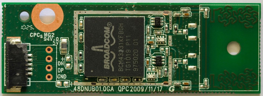

Ich habe ein WLAN Modul gefunden das eine für mich SEHR ungewöhnliche Antenne besitzt. Höher aufgelöste Bildchen: https://gus.tl/offen/pcb/WLAN_oben.jpg https://gus.tl/offen/pcb/WLAN_unten.jpg
OK, hast du. :) Was genau ist jetzt deine Frage?
Na ich wollte das nurmal herzeigen. Oder ist so ein Layout üblich? Wieso entwirft man solche Antennen und verwendet nicht die üblichen Formen? Die Platine hing auch nicht als Zierde aussen an einem Gerät.
Gustl B. schrieb: > Oder ist so ein Layout üblich? Ja. > Wieso entwirft man solche Antennen und > verwendet nicht die üblichen Formen? Damit es kleiner ist und man kein separates Bauteil als Antenne braucht.
OK, Danke! Für mich ist eine Antenne ein Dipol mit der Länge Lambda/2, Lambda/4, ... Ist es egal wie dieser Dipol aussieht solange die Länge stimmt? Hier beim Radio wird der Empfang deutlich schlechter wenn ich die Antenne aus Draht zusammenknülle.

Gustl B. schrieb: > OK, Danke! Für mich ist eine Antenne ein Dipol mit der Länge Lambda/2, > Lambda/4, ... Das ist nur eine mögliche Variante von Antenne. Es gibt auch nicht resonante Antennen, auch breitbandige – Reusenantennen, abgeschlossener Langdraht oder logarithmisch-periodische Dipolantenne (LPDA) seien mal als Beispiele genannt. In diesem Falle ist es halt eine Variante einer verkürzten Antenne. > Ist es egal wie dieser Dipol aussieht solange die Länge stimmt? Hier > beim Radio wird der Empfang deutlich schlechter wenn ich die Antenne aus > Draht zusammenknülle. Genau das ist der Punkt beim Verkürzen einer Antenne: der Gewinn sinkt. Da machen auch diese fraktalen Antennen erstmal keine Ausnahme, auch sie können die Physik nicht überlisten.

Hübsche Bilder, danke für's Teilen. Jo, wie schon erwähnt, das ist 'ne Fraktalantenne. Sieht zwar zerknüllt aus, hat aber 'ne spezielle Geometrie, die... Naja, HF ist so oder so schwarze Magie für mich, und das ist ziemlich speziell.

Kalter Kaffee: Beitrag "Fraktalantenne"
Etwas hilfreicher: https://en.wikipedia.org/wiki/Fractal_antenna https://web.archive.org/web/20120324171409if_/http://www.ki-portal.de:80/ai/resources/7685b942b00.pdf Keine Ahnung auf was die optimiert ist. Abstrahlrichtung, Bandbreite,... Da fehlen mir die Feldsimulatoren um das nachzuprüfen. Die Anpassung ist auch recht interessant mit den beiden Kondensatoren. Edit: Gibt es das Modul irgendwo zu kaufen?
Den von mir damals genannten Artikel aus den UKW-Berichten 2001 gibt es in der englischen Version hier: http://mirror.thelifeofkenneth.com/lib/VHF_communications/2001/4-01.pdf PDF-Seiten 23-36 Ein paar Abmessungen vom 10m-Band bis Mikrowelle von einem US-amerikanischen Funkamateur berechnet und vermessen.
Michael D. schrieb: > Edit: Gibt es das Modul irgendwo zu kaufen? Ne, das war in einem DVD Mediaplayer drinnen von Panasonic glaube ich. Ziemlich unscheinbar vorne hinter einer Plasteblende. Aber dieser Mediaplayer kann auch Miracast (die Dinger stehen an einer Schule in jedem Zimmer) und vermutlich wurde dafür dieses Modul benötigt.
